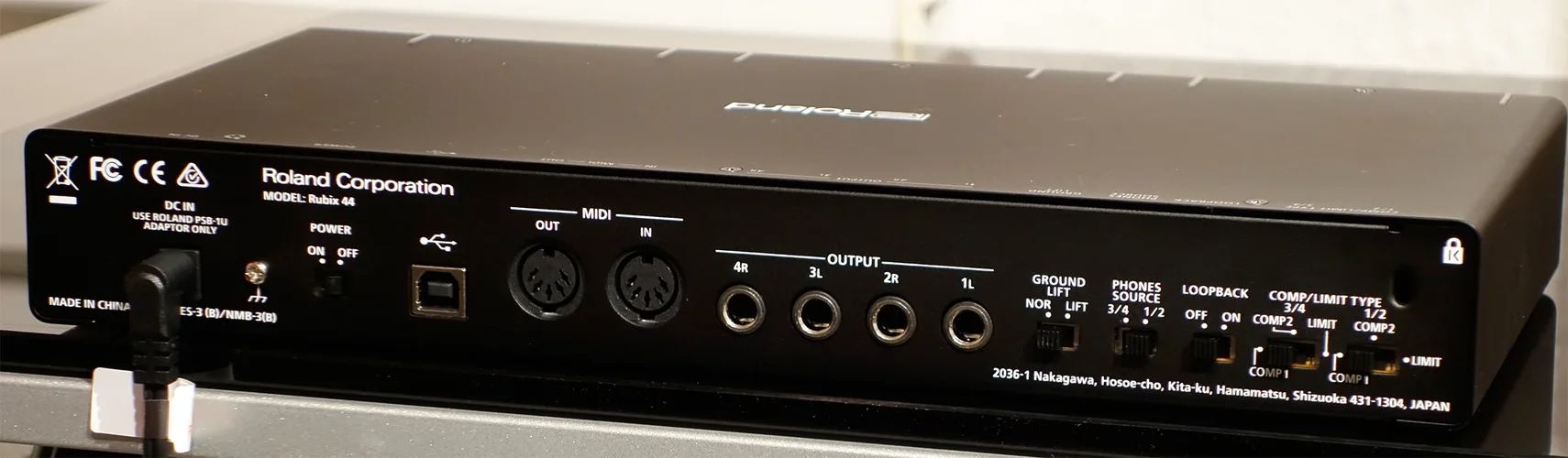

Ich stehe nun vor der gleichen Frage wie der Threadsteller. Diese Woche kommt hoffentlich mein analoges 24Ch Mischpult und es fehlt noch das Sound-Interface. Ich hatte wie viele auch zuerst das Focusrite im Blick. Preislich ja ganz interessant und von der Hard- und Software her wohl auch 'zu gebrauchen'. Hat wohl viele Fans die Reihe.

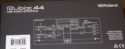

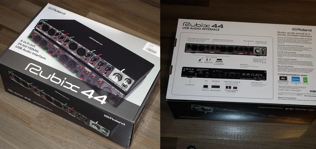

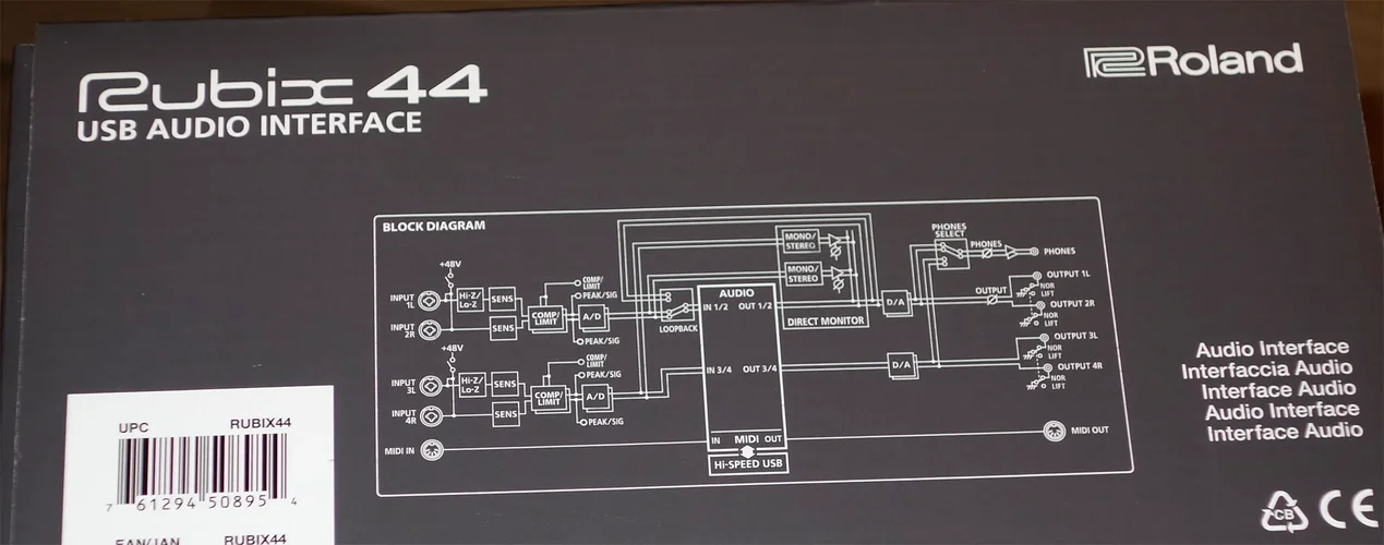

Dann lief mir das Roland Rubix über'n Weg. Das Modell Rubix 44, 4 Kanäle Ein und 4 Kanäle Ausgang + MIDI. Aber das eigentliche Schmankerl ist der Hardware-Kompressor/Limiter. Hier kann man mit einem Dip-Schalter zwischen 2 Kompressoren oder einem Limiter wählen, der dann mit einem Drehregler auf der Vorderseite gesteuert wird. Find ich doch ne recht intreressante Geschichte, da es so auf spezielle Softwaren verzichten kann. So mancher Synth bedarf einer Bändigung/Nivellierung seines Pegels. Da erschien mir doch ein USB-Sound-Interface mit integriertem Hardware-Kompressor als angenehme Alternative für den Einstieg?! Sollte mir das nicht reichen kann ich ja immer noch mit richtiger Kompressor-Hardware gegensteuern. Aber so spare ich erstmal ein zusätzliches Gerät. 4 Kanäle für 1x Stereo + 2 Mono-Synths z.B. dürften für den Anfang reichen.
Die Hardware an sich finde ich im Allgemeinen interessant. Nicht nur wegen der vielen Drehregler sondern auch wegen der robusten Bauweise mit fast 2 Kg :) Herrlich! Dazu großer USB-B-Connector und ein Hardware- An/Aus-Schalter. Sobald das Pult da ist (und hoffentlich funktioniert) fahre ich nach Berlin und hole das Interface. So nicht denn noch eine Gegenmeinung dazu kommt.
  • #84

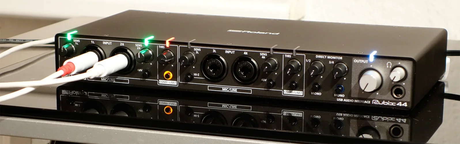

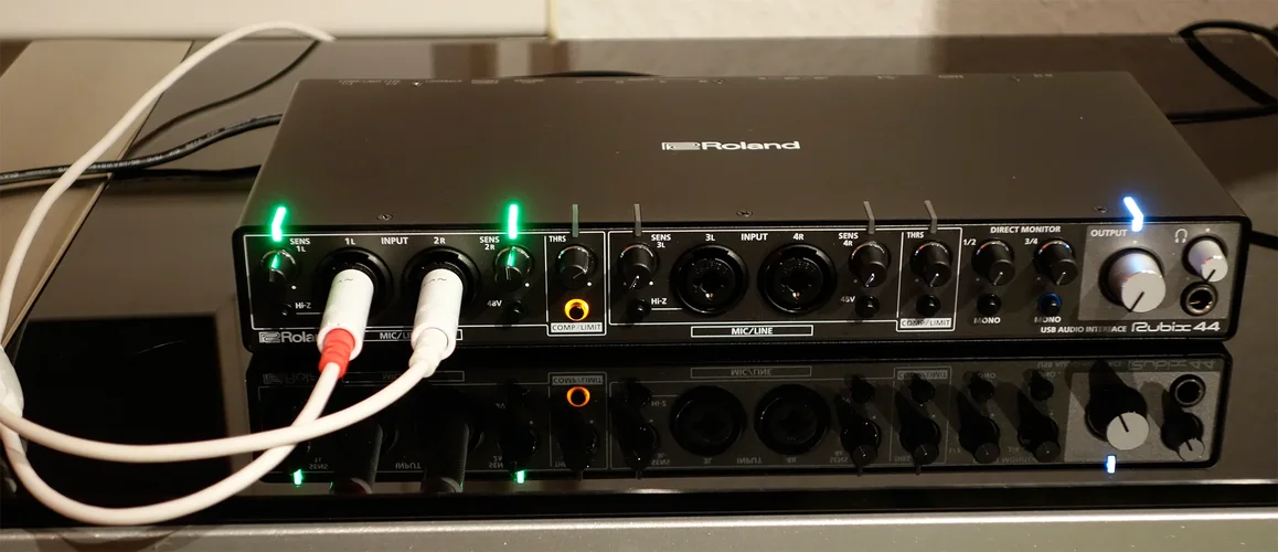

Naja, da kein Einspruch kam und ich ja immer so ungeduldig bin, war ich heute noch nach Berlin gefahren :) Bei JustMusic für 209€.
Erster Kurzcheckup: Geil das Ding!
Den Kompressor und Limiter hab ich kurz ausprobiert und er macht genau das was er soll. die Drehregler wirken sehr hochwertig und haben ordentlich Widerstand. Die Treiberinstallation lief problemlos. Morgen gehts an Ableton Live Lite.
Interessant ist neben dem erwähnten Hardware-Kompressor/Limiter auch eine Loopback-Möglichkeit per Schalter, wie auch ein 'Direct Monitoring' für je ein Stereo-Paar per Regler schaltbar. Das ist gerade beim Live-Tap-ing eines Drumcomputers sehr hilfreich, wenn man die Latenz somit umgehen kann. Ich hab das Blockschaltbild mal mit abfotografiert. Insgesamt wirkt das Teil sehr sehr hochwertig und sieht auch richtig schick aus :) Ob es dann auch tatsächlich so ist muss sich erst noch herausstellen, bin aber optimistisch.
Ich werd auch noch mal ein kleines Youtube-Video machen um die Wirkung des Kompressors zu zeigen. Aber das dauert noch ein paar Tage. Jedenfalls musste der Verkäufer ganz tief im Lager suchen, bin er die Rubix fand.
Eine Sache fiel mir auf: Sobald ich die USB-Verbindung zum Desktop-PC per Kabel herstelle erzeugt das Gerät auf den Line-Outs, die in den Verstärker gehen ein hörbares Brummen - nicht so, dass es unangenehm wär, aber es ist da. Am Notebook hb ich das so nicht beobachten können, obwohl das auch per Netzteil am Netz hing. Für den Desktop-Einsatz (läuft hier standardmäßig eh über HDMI) könnte man sich auch einen USB-Entstörfilter besorgen?! Na irgendwas hal um das Netzbrummen von 50hz rauszubekommen. Die Rubix hat ja einen Schalter auf der Rückseite bzgl. Erdung. lege ich den um, brummts richtig! Oder ich muss das Teil an die Heizung erden oder so, dafür ist ja extra eine Schraube da auf der Rückseite. Ich persönlich werde damit eh mit dem Notebook arbeiten um den Desktop zum Arbeiten frei zu haben.

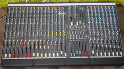

Um den Thread auch in Bezug zum Threadthema zu vervollständingen hier nochmal das Mischpult was jetzt hier eingetroffen ist, und zum Recording dient. Sinn und Zweck aus der Kombination aus 4-Kanal-Interface und Analog-Mischpult ist es, eine Stereo-Summe aufzunehmen, aber einzelne Synthesizer die einen extrem nicht-linearen Pegelverlauf haben über die AUX-Wege getrennt aufzunehmen und ihn nicht im Master-Signal zu haben. Die extra Spur wird mit dem Sound-Interface bereits hardwareseitig komprimiert und kann softwareseitig weiter bearbeitet werden.
Allen & Heath GL2200-424 (Modelljahr 2004?)
Erster Mehrkanal-Recording-Test von Master-Summe und Subgruppe hat auch geklappt ;-) Alles wie erwartet aber nicht ganz einfach zu begreifen, wenn man zu ersten mal in seinem Leben vor einem Mischpult sitzt. 4 Stunden habe ich breits in die Reinigung investiert, es werden sicher noch 10 weitere Stunden hinzukommen, das Gerät restlos zu entkeimen. Lüfter im PSU ist zwar aktiv, stört aber nicht, da sehr leise.
Hier noch was zu den Dimensionen eines solchen Pultes:
325 Schalter
359 Drehregler
32 Fader
31 XLR-Jsck's
88 TRS-Jack's (Klinke)
4 Chinch
32 LED-Leisten
73 Schalter- und Stand-Alone-LED's
1 BNC
