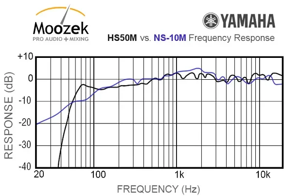

Auratone, Avantone und Yamaha NS 10 habe ich natürlich im visier...
Jemand eine meinung dazu!?

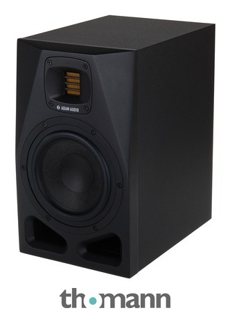

Was ich so im visier habe:
379,-
299,-
629,-
255,-
399.-

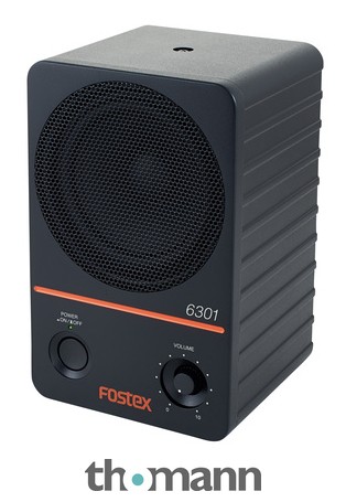

Fostex 6301: Das 10 cm Breitband-Chassis ist für mittlere Frequenzen wie Sprache optimal. Zudem ist der Lautsprecher sehr kompakt sowie top verarbeitet.

Ist das nicht ein bisschen schmalbandig - oder fehlt bei 1000 Hz eine Null?

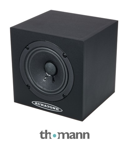

Auratones gehen linear bis ca 7kHz, danach fällt der Frequenzgang stetig ab, aber das genügt.
@Nick Name : ich hab zwar auch Auratones, aber fürs Mono-Hören bleibe ich immer auf der jeweiligen Box, auf der ich vorher gehört habe.
Beim Umschalten auf eine andere Box passiert einfach zu viel, sodaß ich nicht weiß, ob die Hör-Änderung jetzt dem Mono zuzuschreiben ist oder der anderen Box.
ich hab mir ein einfaches Kästchen mit entsprechenden Umschaltern gebaut.
Auratones u.ä. sind super, um bei mikrofonierten Aufnahmen das Stereobild zu beurteilen. Das ist bei Dir aber garnicht die Aufnahmetechnik.

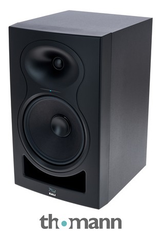

Überlege ob ich mir eine zusätzliche KALI LP 8 - quasi für mono und als "sub" hier hinstellen...
zu meinen APS 5"
Ok - dachte eventuell gibts es probleme mit dem impulseverhalten oder phase.
Danke.
Warum stellen sich dann leute noch eine zusätzliche mono-box ins studio!?
zu meinen APS 5"

Ich mlchte mir die APS 5" hinstellen und in die mitte eine KALI 8" - die ich wahlweise dazuschalte
(Hab keinen optimalen raum - daher keinen SUB!)
Würdest du davon abraten!?
