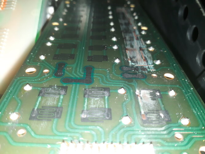

OK, jetzt habe ich mir das board mal angesehen, zum Glück muss man bei dem Teil ja nicht tief buddeln 😁 -da gibt es ja keine Kurzhubtaster sondern bedient das Rubber Pad noch selbst, Löten fällt da aus. Graphitpulver wird auchnicht funktionieren. Was macht man da?
Mit einem Wattestäbchen und etwas Isopropanol die Tasterkontakte der Leiterplatte und den Graphitstempel reinigen. Aber nicht übertreiben.
M.i.a.u.: Miks und Sandyfeet
Mal ein Lebenszeichen, das Gerät tut nun einwandfrei was es soll. Ob ich das nun gut finde? Ich habe beschlossen, ihn "weiterziehenzulassen" - einen gerettet.
Unterwegs lief mir ein Zweiter überr den Weg, lag quasi auf der Fußmatte, da konnte ich schlecht ablehnen. Der war als Teileträger gedacht, taugt jedoch nurnoch als schlechter Racksynthesizer, weil jemand da etwas mit dem "Kontakte freilegen" falschverstanden hat 😢
Das blase den "Synthesizertod", da kann ich nichts mehr machen. Mal ehrlich, wer macht soetwas? Wenn ich absolut keine Ahnung habe mache ich Nichts, aber nicht das.
Will jemand günstig ein Drückboard abgeben? Sucht jemand Teile? Ansonsten funktioniert alles andere.
