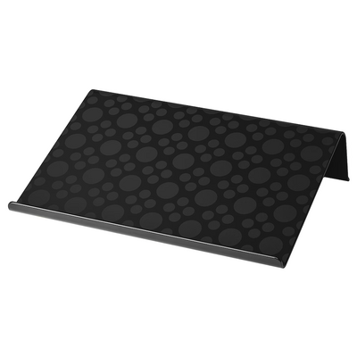

Habe zwar was (Dell MT002) aber iss ein "wenig" wackelig. Naja es geht aber könnte besser sein. Die original Dockingstation-Halterung kann man abschrauben. Diese habe ich durch ein Brettchen ausm Baumarkt für Force und Push ersetzt.

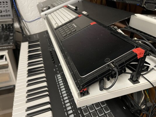

Meine Konsole für Tastatur, Streamdeck und IPad habe ich aus Fischertechnik gebaut.
Das war vor 8 Jahren ein erstes Provisorium zum Testen, sollte dann durch Aluprofile ersetzt werden.
Dann war mal eine andere Tastatur drin, dann statt dem kleinen IPad eine TR-6S, jetzt statt dem Touchpad ein Streamdeck.
Und immer wieder habe ich diesen Rahmen etwas umgebaut und angepasst.
Vermutlich wird das immer so ein Fischertechnikgerüst bleiben :cool:

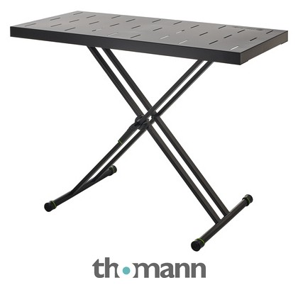

Ich verstehe nicht wirklich, was z. B. an einem klassischen Scherenständer, einem K&M-Tischständer, einem Jaspers-Ständer usw. klobig ist. Das aussehen dieser Teile ist der Funktion geschuldet. Keyboards haben Größe und Gewicht, die getragen werden müssen.
Oder man muss halt wirklich selbst schweißen/schrauben!
Das wäre wirklich zu empfehlen. Mit Stahlrohren kann man, wenn man das will, dünner als mit den bei Jaspers üblichen Alurohren bauen, dafür ist die Konstruktion dann allerdings deutlich schwerer, wenn man die gleiche Stabilität erreichen will.

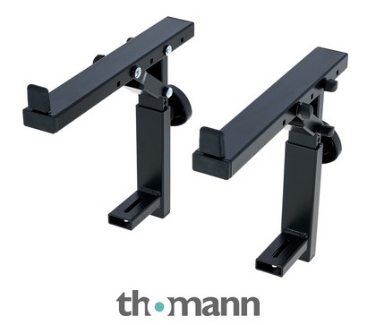

Ich habe mir das Aufsatzteil des Omega-Ständers von K&M auf eine Tischplatte geschraubt (was minimale Vorab-Überlegungen und ein paarmal Löcherbohren vorausgesetzt hat). Das geht bestimmt auch mit entsprechenden Teilen anderer Hersteller (z. B. Black Panther, die einen sehr ähnlichen Ständer im Programm haben).
Das steht stabil wie aus Beton, und wenn's vollgestellt ist (es gibt von Black Panther und vermutlich auch von anderen Herstellern passende Metall-Auflageplatten, da ist man dann auch für kleinere Desktopgeräte gerüstet), sieht man (zumindest von vorn) fast nichts mehr davon.

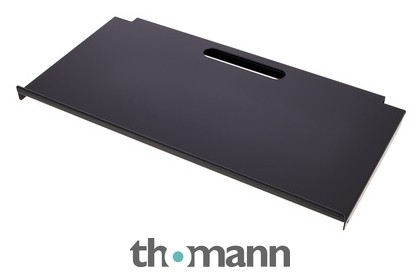

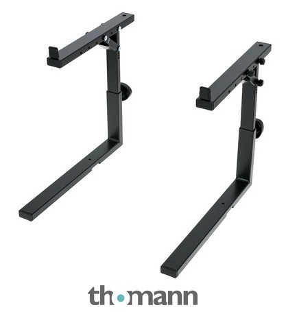

K&M hat da diverse Teile, die wenn man die kombiniert einen Tischaufsatz mit bis zu 3 Ebenen ergeben.
Schau dir mal bei Thomann die Produktbilder der Basishalterung an, da sind auch zwei Bilder dabei auf denen man den fertigen Aufbau mit 2 und mit 3 Ebenen sehen kann.
K&M 18828 Black
Basishalterung für Tischstativ
  • mit dieser Halterung kann das Tischstativ 18811 Omega zu einem kompletten Keyboard-Tischstativ umfunktioniert werden
  • Breite in fünf Schritten von 526 bis 770 mm einstellbar
Hinweis: Nur in Verbindung mit K&M 18811 Halter für Omega verwendbar
Passendes Zubehör (nicht im Lieferumfang enthalten):
  • 3. Ebene K&M 18822: Art. 463951
  • Ablageplatte K&M 18819: Art. 386854
Als (mitunter) K&M Stands user: Die Stands sind zwar super solide und haltbar, aber die Flexibilität in der Aufstellung ist doch sehr begrenzt, gerade auf der dritten Ebene. Wenn man also viel kleineres Gear mit unterschiedlichen Anstellwinkel etc. positionieren will, kann man die 188xx Reihe zwar als Basis nehmen muss aber dennoch selber noch was basteln.
Und: Wenn man das Tisch-Setup ohne den Unterbau macht, muss auf die unterste Ablage etwas mit Gewicht, das sich auch nicht aus Versehen verschieben lässt, sonst besteht das Risiko, dass das ganze Ding schon bei leichtem Anstossen kippt.
