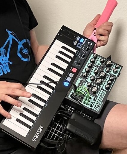

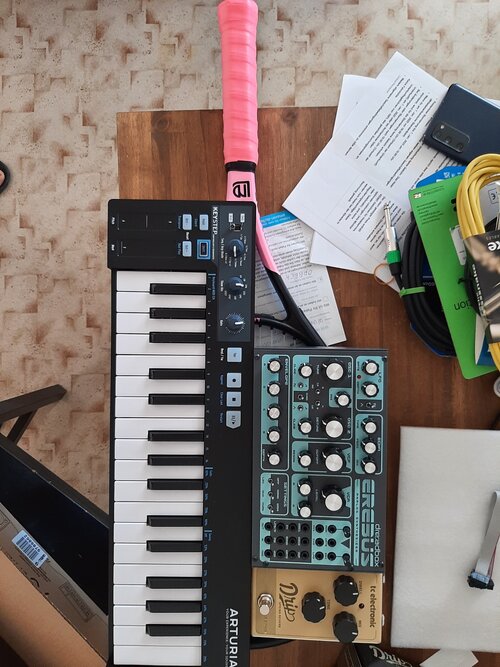

ich habe einen Tennisschläger bestellt, darauf kommt mit Kabelbindern der Keystep und der Erebus mit einem kleinen Effektpedal, dazu eine Powebank und voll ist der Tennisschläger...Gurt dran und fertig ist der Spaß....ich bin nicht mehr aufzuhalten
M.i.a.u.: robworld, stipisic, ganje und 5 andere
Der Bodentreter kommt noch weg...also auf den Boden. statt dessen kommt eine fette Anker Powerbank dran. Montiert wird folgendermaßen:
1. Erebus hat vier Löcher in die Blechkiste bekommen und wurde mit Schrauben und großen Unterlegscheiben an der Bespannung verschraubt -> absolut bombenfest und sehr einfach zu montieren.
2. heute bekommt der Keystep kleine dünne Spanngurte verpasst. Dazu wird er aufgeschraubt und die Gurte werden einfach zwischen Boden und Decke durgeführt. Keine Bohrungen oder ähnliches nötig. Die Gurte werden dann am Schläger verspannt...fertig.
3. Powerbank wird wahrscheinlich mit Klettverschluss montiert...das muss ich noch testen.
4. Dann kommt noch ein Fancy Gurt für an den Schläger zum umhängen und ab dafür ;-)
5. Kabel geht aus dem Erebus raus, als Zugentlastung fungiert die Bespannung des Tennisschlägers. Diese eignet sich auch sonst sehr gut zum Kabel verlegen.
...achso das Ding hat einen Namen: "SyntharTennisstar"
-> Ich weiß selbst, dass ich schwer gestört bin und meine Freundin lacht sich seit letzter Woche kaputt.

Accu wird noch besser verbaut und ein Gurt fehlt...und eine LED Kette für den Showeffekt
Mach den Akku doch an den Gurt, so wie Gitarristen ihre Funksender. So ein wenig zum Gewichtsausgleich und zur Schonung des Rückens.
