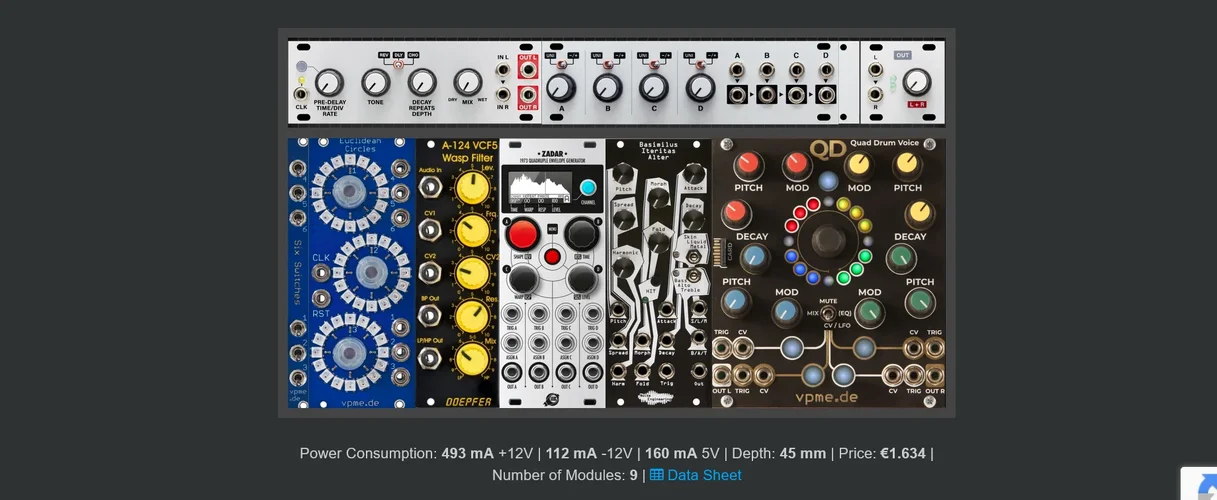

Ich habe das Basimilus Module sogar. Bisher kaum eingesetzt. Ich denke, ich werde es in dem kleinen 4U von Intellijel integrieren. Das soll als kleines Drum Rack fungieren. In Kombination mit den vorhandenen Modulen, wie Quad Drum und dem Sequencer Euclidean Circles bin ich glaube ich schon ganz gut aufgestellt. Reverb kommt vom 1U Module Multii-FX. Was fehlt denn da noch? Eventuell ein Envelope Generator / LFO, oder? Ich hatte da an Zadar gedacht. Würd das Sinn ergeben? Ich hätte nämlich noch 10 HP Platz. Alternativ könnte ich mir auch 3 Pico Module a 3 HP vorstellen.
Kannst du mal auf Modulargrid das Ding zusammen bauen und hier nen Screen rein stellen, kann mir das ganze jetzt irgendwie nur schwer vorstellen.
M.i.a.u.: DerGeneral
Ah ok jetzt wird nen Schuh draus ;)
Fehlt dir da aber nicht ne Clock oder irgendwie Midi mit dem du da rein gehen könntest?
Davon abgesehen würde ich dir raten in Fluss Richtung das Rack auf zu bauen.
Also zum Beispiel Sequencer, Modulator, Synthstimme, Filter, Mixer, etc.
Ist natürlich im Platz etwas begrenzt, aber ein bisschen rum schubsen geht immer ;)
Statt dem Euclidean wäre Pamela's Workout auch ne Option, löst auch das Clock Problem.
Ja danke. Es sind auch nicht die einzigen Module die ich habe. Metropolix hatte ich tatsächlich zuerst, der ist aber mittlerweile im Arturia Rack, wegen Rings und Plaits. Habe aber heute Metropolix und Basimilus ausgetestet und bin begeistert. Die muss ich wohl doch zusammenbringen ;-) , also erneut umbauen. Clock nutze ich extern, bei diesem Beispiel Oben, mit Novation Circuit Ryhthym
Ich werde wohl tatsächlich tauschen. Metropolix bleibt im anderen Rack, Euclidean kommt dazu und New Workout steht sowieso auf meiner Wishlist
Edit: ich habe es" jetzt auf dem Papier "doch wieder umgestellt 8-) Euclidean Circles und Quad Drum bleiben zusammen (komme mit der Combo gut klar), Metropolix und Basimilus finden auch zusammen, dazu kommt Tides in das kleine Rack!
