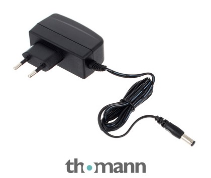

Die Netzteile für die beiden Plastikpedale sind die hier:
Bessere Netzteile haben sie nicht verdient. :D Kann gut sein dass ohnehin alles zurückgeht und ich mir lieber nen schwarzwälder Schinken bestelle.

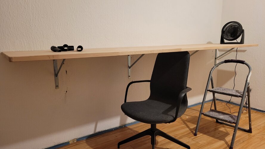

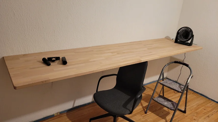

So die Tischplatte ist an der Wand. Zwar noch nicht auf ihrer endgültigen Position befestigt, aber das kommt dann zum Schluss.
4 Stegkonsolen von Amazon = 1 davon gebrochen.
Betonschrauben/dübel = X davon abgerissen
4 neue Stegkonsolen (100mm kürzer) jetzt aus dem Baumarkt und dieses Mal mit Betonankern (M8).
Die 80cm Tiefe der Tischplatte sind mir doch etwas zu viel. Also neue Handkreissäge gekauft und die Platte auf 70,5cm abgesägt.
Endgültige Höhe des Studiotisches: 93,5 cm.
Die Tischplatte liegt jetzt lose auf den Stegkonsolen. Rückseitige Stirnseite (zur Wand) habe ich bereits angefast und abgeschliffen.
Morgen möchte ich nur noch die vordere Stirnseite der Platte und die beiden Ecken bearbeiten (abrunden).
Das mache ich alles erstmal mit dem Winkelschleifer und der Fächerscheibe (45° anfasen) und danach werde ich mit Schmirgelpapier drüber gehen (grob->fein) bis die Stirnseite halbwegs rund ist.
Danach möchte ich die Tischplatte noch ganz leicht einölen, abreiben und trocknen lassen.
Erst dann wird sie von unten noch an die Stegkonsolen verschraubt und die Geräte können auf den halbfertigen Studiotisch.
Aussparungen für Kabeldurchführungen und die Rückwand für die PC-Monitore bringe ich vielleicht auch schon morgen an. Ich möchte die erste Ausführung meines DIY-Studiotisches noch so einfach und so günstig wie möglich halten.
Was bohren oder absägen kann ich später immer noch und ich habe meine Hardware seit Monaten nicht mehr benutzt. Wird also Zeit!
Für's akuelle Technobattle sieht's für mich schlecht aus.
Studiotisch im Bau:
Die Platte wird später ganz nach rechts auf die letzte Stegkonsole geschoben, mit ~ 10mm Abstand zur rechten Wand.
Man sieht hier die 4 Stegkonsolen und die Bohrungen der Fehlversuche:
Die Wand unter der Tischplatte muss nochmal ausgebessert werden, die Sockelleisten müssen ran und ich wollte noch Glitzereffekt an diese Wand anbringen. Aber Studiotisch hat jetzt absoluten Vorrang! :D

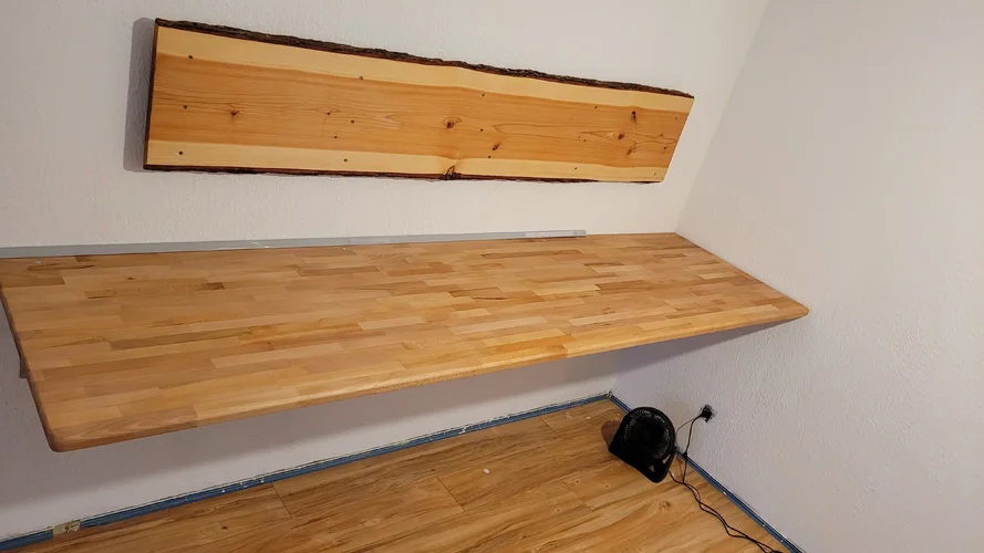

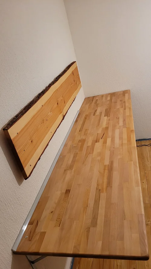

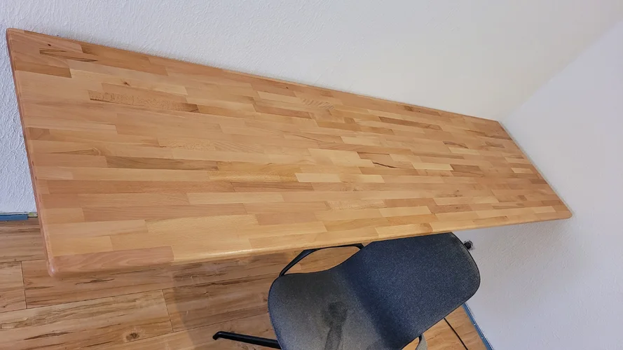

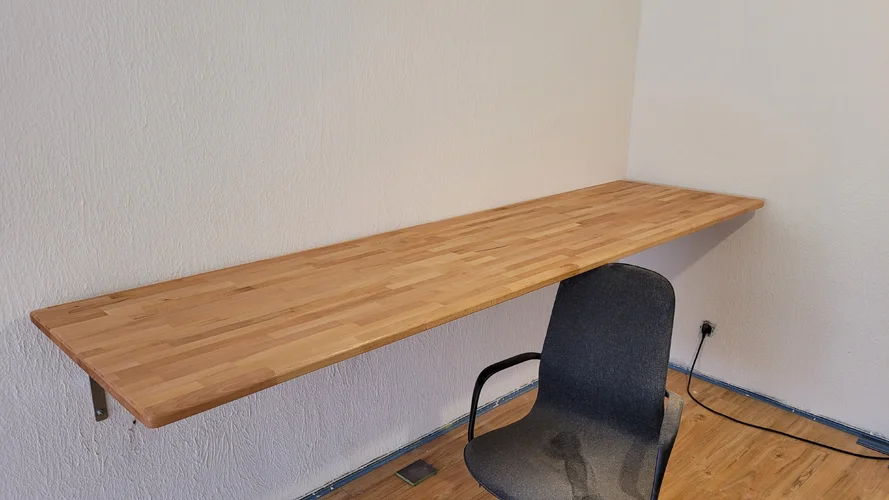

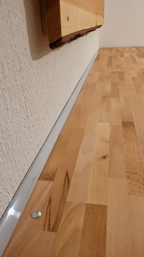

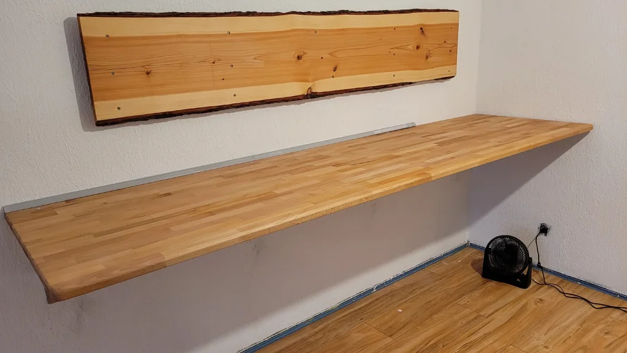

Mein (erster) DIY-LowBudget-Studiotisch ist größtenteils fertig. Ich habe es mir mit der Rückwand anders überlegt und ein Douglasienbrett genommen.
Jetzt fehlt noch die VESA-Halterung für den PC-Monitor, Kopfhörerhalterungen und danach wird die Tischplatte nach Bedarf den Bedürfnissen angepasst.
Hier nach einmaligen Einölen:
(Öl glänzt hier noch etwas stärker)
Und hier, ein paar Stunden später (mit weniger Glanz) fertig mit Rückwand (<-auch eingeölt) :
Habe den LED-Kanal auf die Platte gelegt, um zu sehen wie es aussehen wird. Die Leiste wird natürlich über die vollen 2,6m gehen.
Ich habe rund 200 ml vom Öl verbraucht. Und es stinkt nicht! :D
Kommende Woche den Rest vom Wohnzimmer fertigstellen und die Schwanenhals-Lampen an der Rückwand installieren.
M.i.a.u.: Christoph1972

Wo kommen denn die Boxen hin
Dafür wollte ich 2 neue Wandhalterungen, nur für die Lautsprecher kaufen.
wie tief ist der tisch?
71 Zentimeter tief und das sogar auf beiden Seiten! :D
93 Zentimeter hoch und 260 breit und 27mm dick.
Das Brett an der Wand ist 2 Meter lang und ~ 380mm hoch und 30mm dick.
Das kannst du auch machen wenn die Hardware steht und der erst Jam aufgenommen wurde! 😁
Würde den Krempel am liebsten sofort draufstellen, aber ich gebe dem Öl lieber noch ein bisschen Zeit.
Keine Lust auf von unten ölig-verklebte Hardware. :D
Später reibe ich die Platte das zweite Mal mit einem trockenen Microfasertuch ab und poliere alles weg.
Einen zweiten Auftrag, wie vom Hersteller angegeben, lasse ich mal lieber. So ist es perfekt, keine Flecken. Und ich hab das zum ersten Mal gemacht, kann das Öl nur empfehlen.

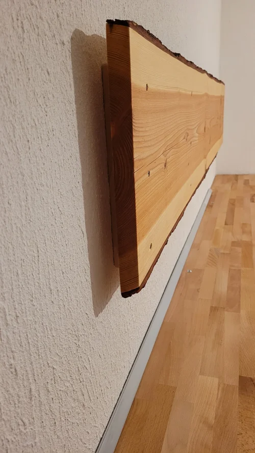

Bilder und so:
Hinter dem Brett könnte man noch ringsrum eine Hintergrundbeleuchtung anbringen

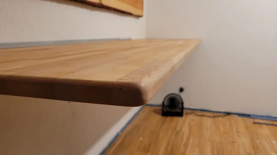

War mal eckig, jetzt abgerundet und eingeölt
An allen 4 Stegkonsolen ist in der hintersten Bohrung jeweils eine "Sicherungsschraube" gesetzt (geht durch Brett & Stegkonsole)
So kann man sich hoffentlich gefahrlos auf der Vorderkante mit seinem Gewicht anlehnen. Hat bis jetzt geklappt! :D
Zusätzlich zu diesen "Sicherungsschrauben" hat jede Stegkonsole noch 4 weitere Schrauben, die von unten befestigt sind und von oben nicht sichtbar/störend sind.
Mittig über dem Tisch, wird mal eine Kamerahalterung angebracht. Erst für privat und wenn ich's jemals bisschen besser drauf haben sollte, dann vielleicht, irgendwann einmal für's Streamen.

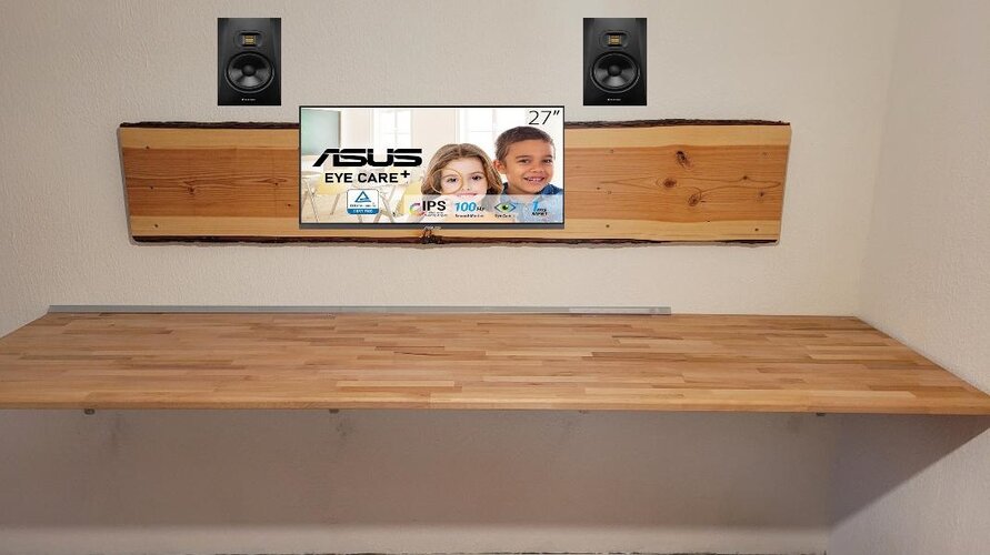

T7V und T5V endgültig für die kleineren Adam Audio entschieden.
Und jetzt schon wieder für die größeren der beiden! :D Das ganze hatte ich schon mal durch...für die paar Euro Aufpreis lieber 7" haben.
Soll dann etwa so aussehen:
  • #86
Hmmm... Willst du im Stehen produzieren? Ich würde mir an deiner stelle lieber etwas mit DSP holen. Iloud MTM oder je nach Geldbeutel Genelec / Neumann. Die TV5 sind auch recht tief.
  • #87

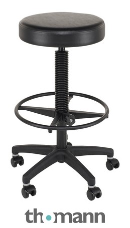

Im stehen Jammen. Den Rest im Sitzen oder Sitzstehen. :D
Vielleicht auf einem dieser Stühle hier:
