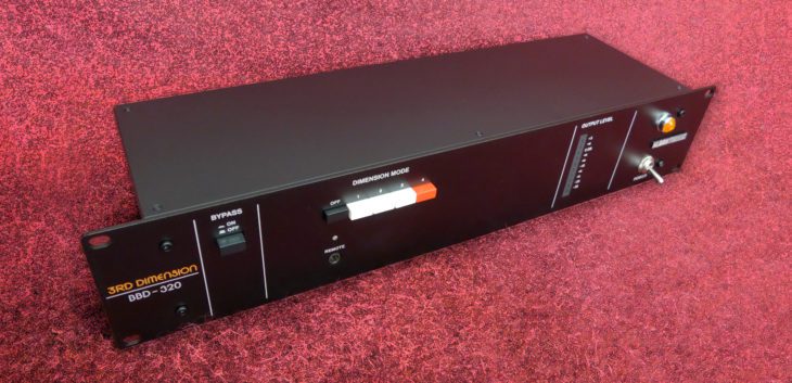

So - Ich hab jetzt die teuerste RACKBLENDE ever in meinem rack!
Aber klingen tut er - darf bleiben!
