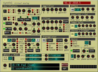

  • #40
@Summa:
Könntest Du den FM-Pad-Sound mal so grob erklären?
Und welchen Parameter Du da im Klangverlauf modulierst?
Der Synth1 sollte ja eigentlich mal ne NL-Kopie werden, ich würde das gern mal mit dem NW probieren ob ich so etwas ähnliches hinbekomme. Vielen Dank!
Eigentlich ein fast schon nachlaessig einfach gestrickter Sound, bei dem wirklich nicht viel moduliert wird, viel von der Bewegung durch 'ne leichte Verstimmung von Traeger und Modulator entsteht.
Oszillator 2 -5 Halbtoene, minimale Verstimmung von Oszillator 1
Mix auf den Traeger, also Oszillator 1 (damit man nur den Traeger hoert, wie man das von DX7&Co kennt)
Wellenformen Sinus bei Oszillator 1 und Dreieck (da kein Sinus vorhanden) beim Modulator aka Oszillator 2.
Die Modulation Huellkurve moduliert den FM Amount, also die FM Wirkung von Oszillator 2 auf Oszillator 1. Fuer die Modulationshuellkurve gibt's beim Synth1 leider keine Velocity...
Amp-Huellkurve siehe Bild, Filter ist offen, etwas Velocity auf die Lautstaerke...
LFO sorgt fuer leichtes Vibrato
Den Rest macht der Unisono Mode mit Stereo Spread und die Effekte.
