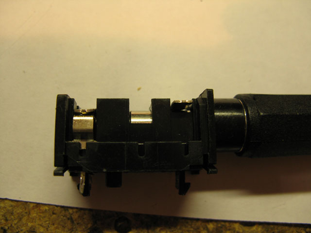

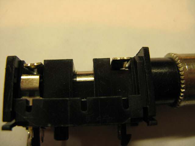

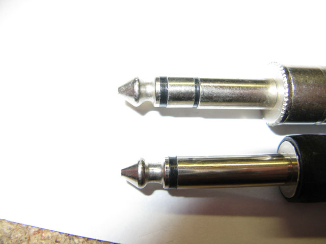

Ansonsten: ob Buchsen etwas taugen hängt unter anderem auch von den Steckern ab, die Du verwenden willst. Beispiel aus einem Speck Xtramix (sicher nicht als Billigheimer bekannt):
Die beiden verwendeten Stecker. Der mit der schwarzen Tülle hat an der Krängung des Tip einen engeren Radius
Dadurch ist der Einschnitt unter dem Tip weiter.
Hier der Stecker mit der silbernen Tülle, der den Schaltkontakt aufmacht.
Und hier der Stecker mit der schwarzen Tülle, der den Schaltkontakt nicht anhebt.
Da im Xtramix die Schaltkontakte der Eingangsbuchsen auf Masse liegen, haben die falschen Stecker dazu geführt, dass der jeweilige Kanal kein Signal brachte :-(
Achja, das sind (eigentlich geschlossene) Switchcraft-Buchsen.
