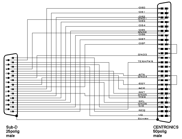

  • #70
Druckerkabel nach IEE1284 haben mit SCSI nur den DB25 Stecker gemeinsam und sollten auf keinen Fall genommen werden. Parallel angeschlossene Drucker und die passende Schnittstelle dazu gibts heute eh nimmer, und auf der Druckerseite hatte dieses Kabel auch einen anderen, kleineren Stecker.
Parallele Druckerkabel sind zudem nicht bzw anders belegt.
Es müssen schon SCSI Kabel sein, und zwar für altes, also 8 Bit, Narrow SCSI.
Da gibts aber verschiedene, je nach Geräteanschluß. Schau Dir den Wikipedia-Eintrag zu SCSI an oder die Infoseiten/FAQ bei Parts-Data.de.
Als Centronics wird fälschlicherweise gerne das alte, klassische SCSI-Kabel von DB25 auf 50pol bezeichnet, weil der 50pol so aussieht wie ein Centronics-Druckeranschluß, aber eben mit 50 statt 36 Polen.
Es gibt Geräte mit DB25, 50Pol "Centronics" Amphenol/TE Stecker und welche mit 50Pol "Half Pitch" Stecker, siehe Wikipeidia. Dazu auch die passenden Kabel.
laufwerksgehäuse haben meist den großen 50Pol, manchmal auch den 50er Half Pitch. DB25 an einem externen Gerät gab es eigentlich nur bei Iomega ZIP.
Dazu gibts auch die passenden Kabel, welche bei Parts-Data.de alle aufgeführt sind.

Man findet SCSI Kabel auch noch bei Händlern:
https://www.partsdata.de/scsi-kabel-und-sas-kabel/klassisches-scsi-50-polig-single-ended/
Diese Kabel sind aber i.d.R. gedacht, um eine Platte in einem externen Gehäuse an einen Rechner anzuschliessen. Das externen Gehäuse hat dann 2 Buchsen und man kann mit solchen Kabeln auch mehrere Platten hintereinander anschliessen (daisy-chaining). Wenn man der Google-Bildersuche glauben schenken kann, so haben die drei Sampler von @danibert jeweils eine Buchse, somit muss entweder umgesteckt werden oder zwei passende Kabel gelötet/geschneidklemmt werden.
50 pol auf 25 pol müsste dann etwa so verschaltet werden:
