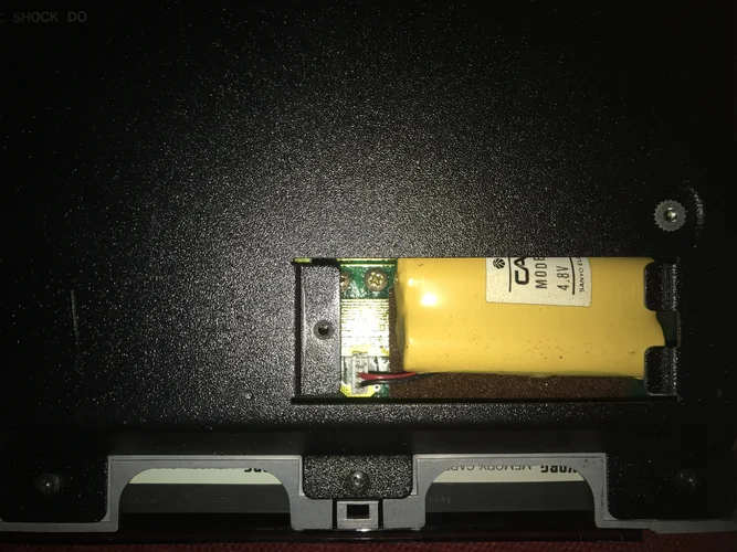

Hier noch ein Bild von der Unterseite mit dem Batteriefach.
Also um es etwas genauer zu sagen, die Akkus sind nach fast 30 Jahren vermutlich tot. Deshalb sollten die einfach gegen passende neue ausgewechselt werden.

Ich erinnere mich nicht mehr genau, aber ich glaube das Sampling Board kam damals mit der Batterie. Ich hoffe Du bekommst einen Vergleichstyp. 4,8 V mit 270 mAh.

5000 mAh ist die Ladekapazität des Akkus. Der Wert beschreibt welche Leisung bzw. welcher Strom bei der Spannung von 4,8 V über welche Zeit abgegeben werden kann. Ich würde empfehlen einen etwas kleineren Akku zu nehmen, 600 mAh sollten auch reichen.
Vom Prinzip her kann man 4 x 1,2 V Akkus entsprechend in Reihe schalten schalten. Dazu sollten die Akkus aber Lötfahnen haben. Von Sanyo gibt es 1,2 V 270 mAh Zellen. Die Kapazität muss bei allen Zellen gleich sein und natürlich nicht unter den 270 mAh.
Bei diesem Akkupack könnte sogar der Stecker passen, allerdings habe ich keine Bezugsquelle gefunden, die in Deutschland liegt.
http://www.battery532.com/sdp/633544/4/pd-3281454/14783428-2547861/Sanyo_Cadnica_Sanyo_4_kr__600__ae_4_8_V_600_mah.html
Das Problem ist die Größe des Batteriefachs. Da passen zwei AA/Mignon Zellen rein. Die sind dann schon schwerer in 4,8 V zu bekommen. Ich hätte schreiben sollen, dass man 4 Stk. der Bauform 2/3 AA in 1,2 V zusammenschalten soll. Das müsste passen.
