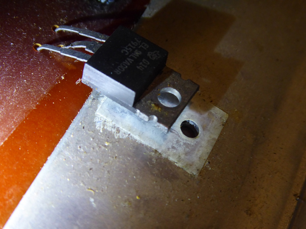

Es handelt sich um sog. Glimmerscheiben
damit ich dich nicht falsch verstehe frage ich vorsichtshalber ....Glimmerscheiben? Hm...ich meinte eigentlich die Tippexfarbige Fläche (siehe Bild unten)auf der die Teile mit dem Rücken liegen...die Nylonscheibe ist leider verlorengegangen.
Die auf dem anderen Transistor dürfte in Ordnung sein, aber ich werde sie dann vorsichtshalber mal prüfen.
Genau,... zwischen Alu und dem Transistor befindet sich eine dünne Glimmerscheibe (unter der weißen Wärmeleitpaste schlecht sichtbar), die den Transistor vom Alublech elektrisch isoliert, dieses Scheibchen unter keinen Umständen wegmachen oder beschädigen. Ansonsten Beschädigung der Schaltung vorprogrammiert.
M.i.a.u.: Rolo und StormB
@Rolo zur Erläuterung: Der 7915 ist ein Negativregler und bei denen ist die große Fläche nicht Masse. Somit darf man die Dinger nicht unisoliert auf eine mit Masse verbundene Kühlfläche auflegen, wie das bei den 78xx möglich ist.
Glimmerscheiben kannst du z.B. bei Reichelt nachkaufen.
M.i.a.u.: microbug, Rolo, silvae und 2 andere
Ah, jetzt hab ich verstanden. "Scheibe" hört sich so rund an es ist dieses Eckige,megaflache Teil und darauf wurde dann Leitpaste verteilt.
O.k...ich werde mir das mal mit der Lupe angucken. Heute nach der Arbeit suche ich mir auch endlich mal die passenden Schrauben und Unterlegscheiben bei Ebay raus.

Es handelt sich um sog. Glimmerscheiben, normalerweise passiert damit nix aber wenn sehr alt und noch zusätzlich mit Wärmeleitpaste behandelt gewesen, dann können die Dinger beim Abziehen des Transistors beschädigt werden. Wenn optisch nicht beschädigt etc. dann lass die so drauf wie sie sind, dann musste da nichts machen.
Ich mußte mir jetzt keine Glimmerscheiben kaufen weil die alten noch in Ordnung waren. Ich habe sie erst mit der Lupe gerüft und dann als ich die Bauteile wieder festgeschraubt hatte bin ich mit
dem Durchgangsprüfer an das Bauteil und das Kühlblech um 100% auszuschließen daß eine Verbindung besteht. Danke nochmal für die Tips!

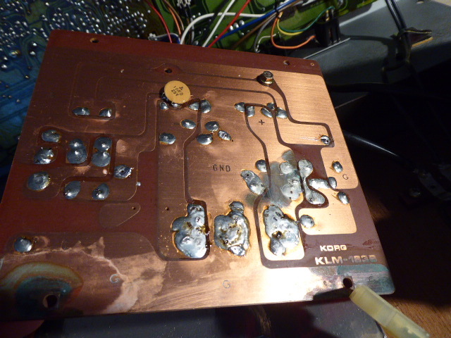

was war ist jetzt los ? delta läuft jetzt gar nicht mehr nachdem die kondensatoren ausgetauscht wurden ?
Powerlämpchen leuchtet und er gibt Ton von sich. Klingt aber sehr komisch und auch die Tonlagen ...also hört sich kaputt an. Filter funzt! Hüllkurve auch! Lfo auch. Mysteriös! Ein Spezialist hört bestimmt was los ist :dunno:
Ich war wirklich sehr vorsichtig und habe solche Elkowechsel auch schon an meinem Moog Rogue und SH2 erfolgreich durchgeführt. Ich hab mir Zeitgelassen und war sehr Vorsichtig. Naja...ich lade jetzt mal hier
den Sound hoch...vieleicht liest ja jemand mit der sich auskennt mit der Technik. Falls nicht starte ich dann nochmal einen neuen Thread und wenn alles nichts Hilft muß er in Krankenhaus :? Wär schön wenn ich mir das sparen kann, aber momentan hoffe ich einfach nur daß kein Soundchip defekt ist. Ich muß dann auch unbedingt mal das Servicemanual suchen Ich würde gerne prüfen ob die Spannung die das Netzteil abgibt auch stimmt.
Vieleicht ist ja einer der Elkos die ich gekauft habe defekt!? Naja...ich überstürze das aber nicht und werde mich genau informieren bevor ich so etwas starte. Ich bin zwar manchmal chaotisch, aber habe eigentlich Geduld.
  • #51
Ha! ...ich habs rausgefunden. Ich hatte bei einem der Elkos an einer Seite beim löten Scheiße gebaut. Undzwar hatte ich beim auslöten mit der Lötpumpe
Alles rausgesaugt was mit der Nachbarlötstelle Verbunden war. Beim einlöten ist das Lot nicht so geflossen daß die Verbindung zwischen diesen beiden Stellen wieder hergestellt
war. Ich hatte vor dem zusammenbauen zwar geprüft ob das Elkobeinchen auf der Seite der Bauteile mit der Soldering Seite verbunden ist aber die Verbindung auf der Solderingseite mit
der Nachbastelle übersehen. Ha! Er läuft wieder :verliebt: Bin ich happy, das könnt ihr euch denken! :cool:

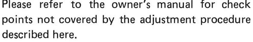

Ja, mach das mal als Erstes.
  • Wenn die Spannungen +15VDC/-15VDC und +10VDC ok sind,
  • Dann schau mal ob alle 49 Tasten einen Ton erzeugen.
  • Dafür sind im Gerät 3 Soundchips zuständig => IC1/IC2/IC3 (S10430)
  • Wenn das auch klappt, dann solltest Du gemäss Servicemanual beim Punkt 6 => 6.CHECK AND ADJUSTMENT weitermachen.
  • Für die Einstellungen des DL-50 Adjustment procedure gibt es etliche Potentiometer, welche Frontseitig unter den kleinen schwarzen Kappen zugänglich sind.
  • Beachte bitte folgendes:
  • Am Besten Du machst das gem. Servicemanual mit einem Oszilloskop, dann kannst Du die Soll-Bilder mit den Ist-Bilder vergleichen!

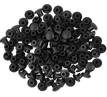

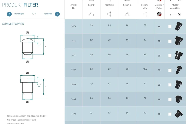

apropos "schwarze Kappen" bei meinem fehlen 4 Stück. Es hat ihn wohl mal jemand in Japan (ich hab ihn importiert) justiert, und vergessen die 4 wieder einzusetzen.
Weiß du oder jemand anders wo mitliest evtl. aus dem Stehgreif woher ich die beziehen könnte? Ich würde ja selbst suchen aber ich habe keine Ahnung wie man die Dinger überhaupt nennt im Fachjargon.
