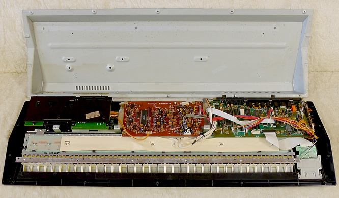

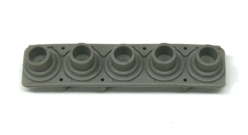

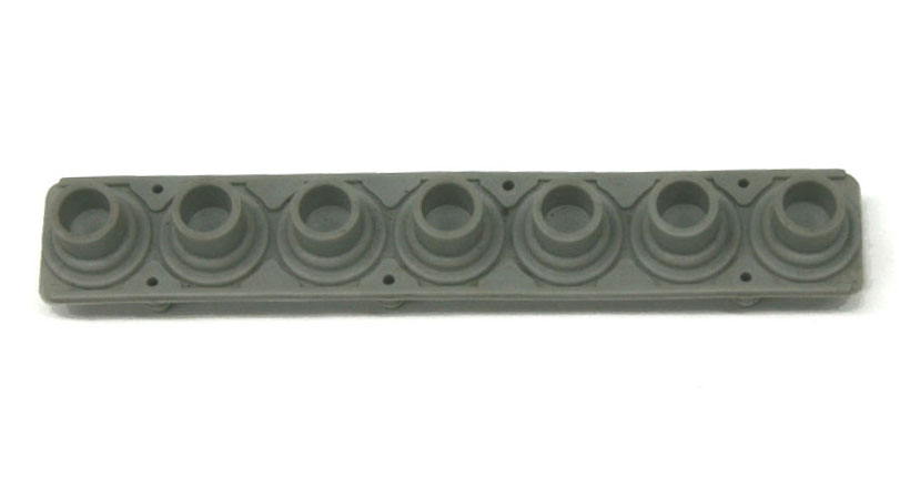

Angestoßen durch eine andere Diskussion rund um Reparaturen zu Vintage Synths, wollte ich hier mal eine Frage bzgl. 2 Ersatzteilen allgemein stellen, also gerichtet an alle Korg-Kenner bzw. DS-8-Spezialisten :
1) Batterie - gelötet /ja nein? ok, hat sich geklärt
2) das Display - gibts da einen adäquaten Ersatz oder kann man auch noch gleichwertige oder identische Neuware bekommen?
3) auf amazona.de habe ich folgendes gelesen in einem Kommentar:
Probleme kann die Tastatur des DS-8 bereiten (obwohl sie gut spielbar ist) – unter den Kontaktgummis kann sich über die Jahre Dreck ansammeln, und zu Ausfällen von Tasten führen. Ich habe meinen wieder auf die Beine bekommen durch vorsichtiges (!!!) Herausdrücken der Tastaturgummis und anschließender Reinigung der Platine und der Kontakte mit Isopropylalkohol. Die Gummis sind sehr empfindlich und können leicht reißen, Ersatz gibt es KEINEN!
hat da jemand Erfahrung damit? bei syntaur gibts diese Gummis offenbar, einmal für die weißen und dann für die schwarzen Keys. (also gibts offenbar DOCH Ersatz?)
Ich hab bis jetzt auch noch nicht von vielen gehört dass diese Art der Reparatur anstünde bzw. ist das wohl tendenziell eher selten, allgemein scheint der DS-8 auch wartungsmäßig sehr verträglich zu sein. aber für den Fall DASS - gibts hier Erfahrungen damit und lohnt es sich diese Gummis unbedingt auszutauschen? ich würde es gern vermeiden so lange es geht, denn bei 5 Oktaven die der DS-8 hat, kann es schnell teuer werden alle Gummis der Keys auszutauschen.
  • #80
Die Tastatur ist meines Wissens von Yamaha, eventuell sogar baugleich mit der, die im KORG M1 verbaut wurde. Da hatte ich noch nie Ausfälle, die laufen auch nach Jahrzehnten noch überraschend gut. Da würde ich mir keine Sorgen machen. Ich kann mich irren, aber ich bin mir zu 99% sicher. Wenn das richtig sein sollte, sind Ersatzteile ganz einfach zu erhalten.
Die Displaybeleuchtung - falls dies das Problem sein sollte - lässt sich ziemlich simpel durch eine neue Leuchtfolie ersetzen, die man beispielsweise über backlight4you mit einer beigefügten Einbauanleitung bekommt. Hinweis: die Farbe kann ein wenig abweichend von der originalen Farbe sein. Diese Folien lassen sich in der Regel in einen Zwischenraum zwischen die alte Folie und dem Display selbst reinschieben, so dass man echt wenig Aufwand hat. Das Nervigste ist das Aufschrauben des Synthesizers und das Hinarbeiten zum Display. Da muss man sich die Arbeitsschritte gut merken, damit man alles wieder auf Anhieb richtig zusammenschraubt. Und man sollte aufpassen, dass alles beim Display schön sauberbleibt. Es gibt kaum etwas, was so frustet und Brechreiz erzeugt, wie das stolze Festdrehen der allerletzten Schraube, nur um beim Umdrehen des Synthesizers zu merken, dass jetzt ein paar dicke Flusen im Displaybereich gelandet sind und nur durch erneutes Aufschrauben zu entfernen sind.
M.i.a.u.: marcelfrehse

  • #82
Die M1-Tastatur (nahezu identisch mit den DX7-Tastaturen) hat keinerlei Gummikontakte, sondern Kontaktfedern...
M.i.a.u.: Pepe
  • #83
Da hast du recht. Ich muss mal meine alten Fotos rauskramen, denn ich bin jetzt unsicher, was der DS-8 verbaut hat. Wenn ich dieses Foto aus dem Netz sehe, dann sieht das doch nach Gummikontakten aus:
  • #84
wo sieht man denn da die Gummikontakte? Unter der einen Leiste mit den 6 gebohrten Löchern ?
