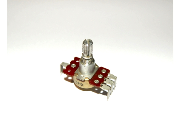

				Rainer Wein schrieb:
			Das Volume-Poti meines Korg Mono/Poly kratzt wie Sau, das ist nicht mehr schön. Kann mir jemand sagen, welches ich nehmen muß und wo ich es bekomme? Ideal und fantastisch wäre ein Link zu einem entsprechenden Artikel auf einer Conrad oder Reichelt Seite. Vielen Dank
Die Monopoly-Potis kriegst Du nicht mehr (spezielle Bauform); Bei
http://www.vintageplanet.nl sind sie derzeit nicht gelistet. Die sind übrigens identisch mit den 10kB Potis vom PolySix.
Was hältst Du von Potirestaurieren?
Löt das Poti aus, geh zum nächsten Optiker, der soll Dir das Poti ins Ultraschallbad legen und mal durchputzen.
Das sollte schon mal sehr viel bringen.
Dann würde ich mir Caig FaderLube F5 und FaderLube F100 besorgen.
Mit dem F5 einen Sprühstoss reinsprühen und einweichen lassen,
nach zwei Minuten den Regler hin und her drehen, nochmal zwei Minuten einweichen lassen.
Mit F5 mit zwei oder drei Sprühstößen auswaschen
24 Stunden trocknen lassen
Ein Sprühstoß F100 rein, einmal langsam hin und zurück drehen
Poti wieder einlöten.
Danach ist das Poti wie neu (es sei denn es gab tiefe mechanische Kratzer von Sand oder ähnlichem).
Wenn Du kein F100 bekommst, dann einfach nur mit dem F5 machen.
