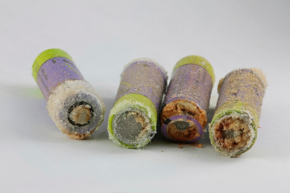

„Bei den Batterien, die am Ende ihres Lebenszyklus auslaufen, handelt es sich hauptsächlich um veraltete Zink-basierende Primärbatterien (einmalige Anwendung, zum Beispiel Zink-Kohle- oder Zinkchlorid Batterien)“, erklärt Markus Börner vom MEET Batterieforschungszentrum der Universität Münster gegenüber TECHBOOK. Laufen diese aus, kann das sogar im schlimmsten Fall dem Gerät schaden. Die austretende Flüssigkeit ist das Elektrolyt. Es regelt den Transport der Ladung zwischen dem Plus- und Minuspol. Im Falle einer Zink-Kohle-Batterie kann das darin enthaltene Ammoniumchlorid auslaufen .
Die Säure aus den Batterien kann Leiterbahnen auflösen + elektrische Kurzschlüsse verursachen , was die Chips im Gerät gerne mit dem Einstellen ihrer Funktion quittieren.
