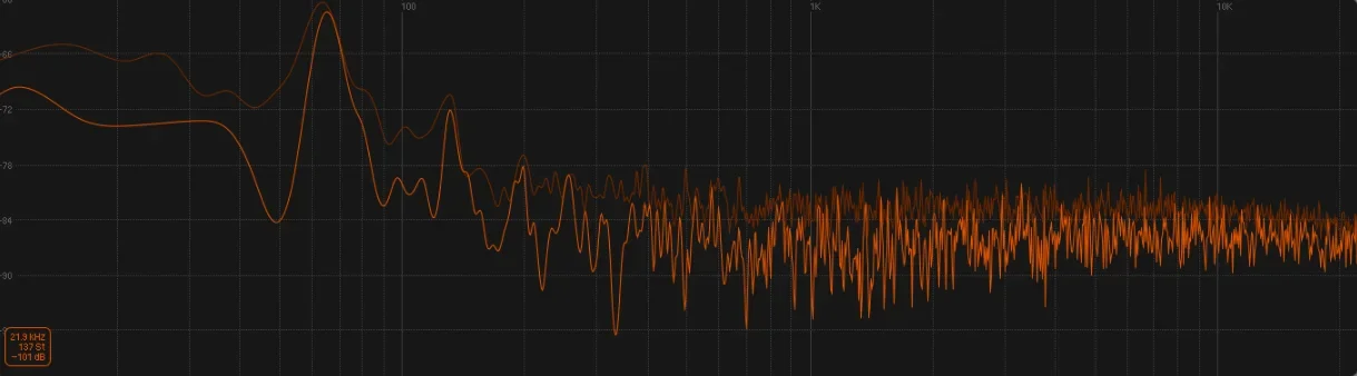

hier mal meine total unwissenschaftlichen "ergebnisse":
wenn ich ein Signal aufnehme, beide oscs ganz aufgedreht, sustain auf 10, kein Filter usw, ausgepegelt auf 0db in Ableton live, dann ist der reine Rauschpegel, vca offen, osc aus, auf -45db ca, aufm analyzer sieht das dann so aus... der Pegel kommt wohl durch die tiefen Frequenzen, das eigentlich Rauschen ist deutlich leiser, trotz allem aber gut hörbar, wenn das Filter irgendwie zugedreht ist.
Aber ich bekenne mich, ich bin auch Tretrollerfahrer, ich finds gut, fand auch schon den original MS dufte...

Danke für den Tip. Musste ich natürlich gleich Ausprobierem.
Leider kann ich immer noch, wenn ich die Normal Settings laut Owners Manual vornehme und VCO1+2 Level auf Null stelle, mit dem Rauschen und dem LPF Cutoff das Intro zu Oxygene spielen ;-)
Klar ist das kaum zu hören, wenn man dann beide VCO Level voll aufreisst. Dann sind die Wellenformen lauter als das Rauschen. Aber als Toleranz Rauschen sollte das nicht durchgehen, wenn man das noch schön hörbar Filtern kann, oder?

Etwas rauschen gibt es, es ist sogar ziemlich viel. Aber nur wenn der VCA offen ist. Es kommt also auf die richtige VCA-Steuerung an. und die passende Hüllkurve.
