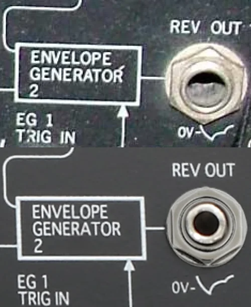

Zurück nochmal zum Sustainpegel: Dass dieser am Filtereingang stets 0 Volt beträgt, sieht man auch sehr deutlich an der Grafik des Patchpanels (oben das Original, unten der Mini):
Beim Original ist deutlich zu sehen, dass der Sustain-Pegel auch bei der invertierten Version bei 0 Volt liegt. Dem Designer des Mini war die Vermittlung dieser Information offenbar nicht so wichtig.
@Schnuffi: Macht ja nix.
  • #1.480
Re: Neuer Korg MS20 Mini
Bin zu blööd ? Ich seh kein UNterschied :?
  • #1.481
Der Strich hinter dem "0V" ist beim Original auf dem gleichen Level wie Sustain-Linie. Beim Mini ist die Kurve etwas verschoben. Zugegeben, diese Infografik ist seeehr subtil!

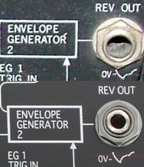

Hier nochmal mit Markierung:
Der Designer hat nicht richtig hingeschaut, die Muttern sind Attrappen und zumindest das Verhalten des EG2-Sustain-Pegels scheint von einem Original-Modell abzuweichen.
