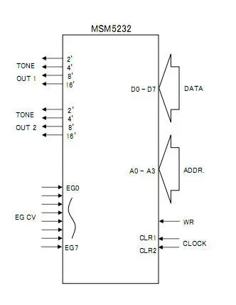

Sieht mehr nach Orgel-IC aus (der MSM5232 ganz rechts), d.h. Masteroszilator, runterteilen und Wellenform mit primitiv-DA-Wandler aus Teilersignalen zusammenbauen. Das ist immer noch nicht wirklich digital, vor allem hat es kein (unharmonisches) Aliasing.
Naja, so macht man das auch mit diesen Oktavmischern wie im SH7 und SH3. Das ist Frequenzteiler bzw. Orgeltechnik. Und der Polymoog ist auch eine Orgel, so ein bisschen. Schwer ists nur, wenn das bewertet wird.
Der Chip wurde in vielen Videospiel Automaten aus der Zeit eingesetzt, gibt auch 'ne MAME Emulation des Chips.
Also ne "orgel" (digitales runterteilen der einfachsten Art) mit DAC damit auch SAW rauskommen kann.

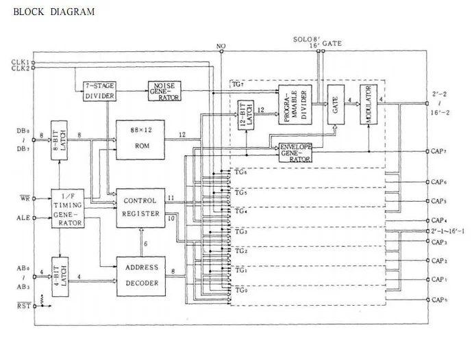

Das datenblatt von dem IC kann ich nicht oeffnen, was ist da nun genau drin ausser klippklapp logik?
Ist da irgendwo noch ein analoger schwingkreis? Ich hab jetzt nur die recht unleserlichen Poly800 schematics angeschaut und da sieht es danach aus dass der Controller ganz links der Haupttaktgeber ist.
Die Frequenz wird durch ganzzahliges(!) Teilen aus einer Masterclock gemacht -> es gibt kein Aliasing.
also fast nur digitalklippklapp wenn nicht sogar ausschliesslich. Es sei denn da ist noch mehr drin in den TG Bloecken. Also wenn jemand den Oszillator digital nennt habe ich viel weniger Probleme als wenn man ihn analog nennt (was ich hier im Forum so rausgelesen habe, deshalb die Diskussion). Denn in fast der ganzen Oszillatorschaltung wird nur mit binaeren Signalen gearbeitet, alles schoen in VHDL abbildbar und selbst der Grundoszillator basiert auf einem Mikrocontroller der mit einem Quarz getaktet wird. Das ist dann wohl der einzige Schwingkreis. Oder fehlt noch eine info? Ganz nettes design, kann man sich was abschauen.

Der Witz an dieser Oszilatorlösung ist doch grade, dass sie mit Digitaltechnik ein Verhalten hin bekommt, dass dem eines analogen DCOs extrem ähnlich ist - der Unterschied ist eben "nur" der Waveshaper, und das klingt zwar anders als der Intergrator aus einem normalen DCO, ist aber prinzipiell nicht so weit weg.
Insofern finde ich die Unterteilung in "analog" und "digital" da einfach Schwachsinn, es gibt analoge Oszillatoren, DCOs (und ähnliche, wie dieser hier) und DSP-Oszillatoren.
Letztlich kann man da doch schon fragen, wo denn der prinzipielle Unterschied zwischen analogem Waveshaping per Summation und einem solchen per Integration ist - und warum gerade dieser analoge Unterschied das Zünglein an der Waage zwischen "analog" und "digital" sein soll.
