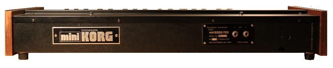

Auf dem Bild ganz links steht eine flache Tastatur, auf der ein Blatt liegt, auf dem Bild rechts daneben sieht man im Hintergrund einen Schriftzug auf dessen rechter Seite, ist aber zu klein um den lesen oder gar erahnen zu können. Ein Micropreset kanns nicht sein, der hat das Logo auf seiner linken Seite. Ob das ein 700(s) ist? Das, was ich auf meinem Albumcover hier erkennen konnte, sieht jedenfalls wie dessen Logo aus:
