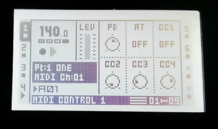

Also wenn du im MIDI-Modus bist, gehst du auf Effect 1/Ctrl 1. Auf dem 1. Tap kannst du zuweisen, was die CCs steuern sollen. Auf dem 2. musst du sie erst aktivieren: Function - Regler A-F drücken. Vorher machen die gar nix. Das kann man dann alles ansteuern.
Wenn du CC#28 nimmst, wird der Pitch von beiden Layers gesteuert.

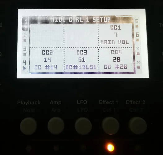

Hier noch das Menü
Die musst du aktivieren: Funktion und Regler drücken. Ich wäre ohne Handbuch nicht drauf gekommen.

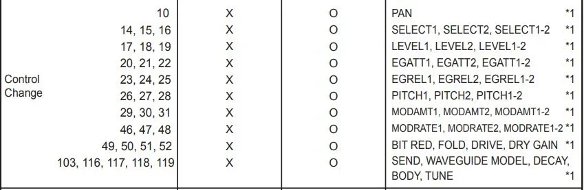

@Strelokk : danke nochmals! habe mir den teil nun besorgt. midi & octa funktionieren toll! wichtig ist aber: die richtige MIDI Implemetation Chart zu verwenden, um die 6 Parts mit unterschiedlichen MIDI-Kanälen anzusteuern! Siehe Anhang.
Bin gerade sehr angetan von der Soundvielfalt der kleinen Volca Drum :)
