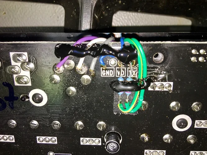

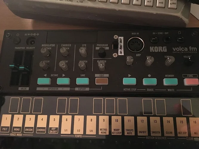

Hallo Leute.
Für folgendes Problem finde ich keine Lösung;
habe den Volca FM auf Midi-OUT umgerüstet - mit 2fach Wechseler, die DIN-Buchse zw. Midi-IN/OUT umschaltbar.
Leider übertraägt nur der FM-Sequencer sein Gate und Noten.
Arp. und Einzel-Tastatur-CCs werden nicht übertragen.
VD und TX von der Leiterplatte scheinen keine vollwertigen CCs zu sein.
Kennt jemand eine Lösung für den reinen CC-Ausgang?
Genau dafür, als Micro-Keyboard mit Midi-OUT (DIN-Stecker) und Batterie-Versorgung, besorgt - Sch...ade.
Sendet das Teil dann auch Sysex?
Hmmm... vielleicht nach 6 Monaten, wenn die "Garantie" abgelaufen ist, sieht ja nicht so kompliziert aus. Schade dass es das Teil nicht gleich mit MIDI Out gibt.
Ist zimlich einfach.
Meine Lösung; die MIDI-DIN-Buchse mit einem Doppel-Wechsler zw. In/OUT umzuschalten.
Je Kanal 220R in Reihe als Kurzschlussschutz - muss aber nicht.
Tricki ist nur die LP-Unterbrechung, Pin 4/5.
Nach meinen Recherchen kann nur der Volca-Keys, Key+Arp+Seq als Midi senden.
Ich hatte gehoft das der FM ARP rausschmeißt macht er aber nicht. Sequenzen werden auch nicht auf Midi ausgegeben nur was live gespielt wird.
