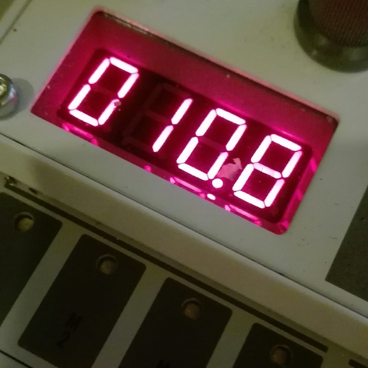

Ich hab nicht den ganzen Thread in Erinnerung. Hat das mal jemand gemacht:
10 BPM
600 BPM
Ganz großer Sporcht!
Mit gedrückter FUNC-Taste booten, Steptaste 5 tippen, mit REC bestätigen. Dann neu booten.
