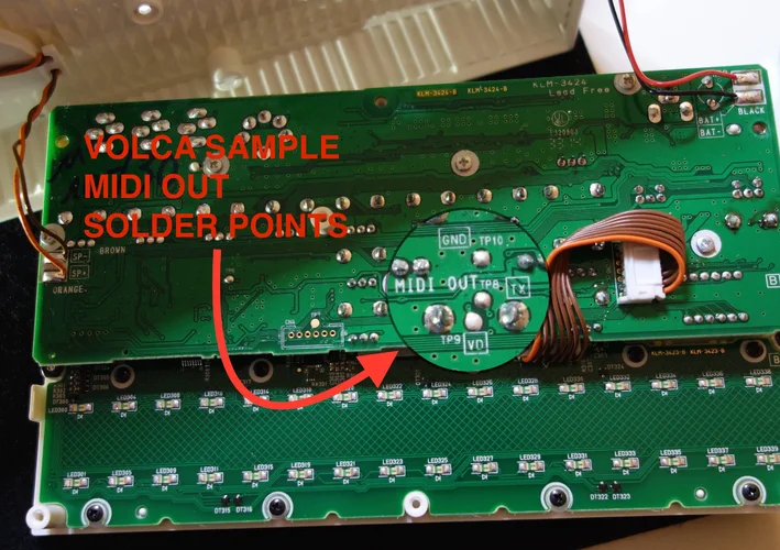

  • #463
Könnte mir eventuell jemand ein Bild von erfolgreich angelöteten Midi Out Anschlüssen hochladen?
Entgegen dem Volca Beats bekomm ichs beim Volca Sample einfach nicht hin.
Ich finde die Zuweisung der Midi Bezeichnungen zu den Lötpunkten nicht wirklich eindeutig.
Mein Midi/CVGate-Modul empfängt zwar "irgendwas", sprich, der Midi In blinkt,
aber es lassen sich weder die TriggerOuts mit den Volca Sample Spuren belegen,
noch gibt das Modul StartStop/Clock aus.
Gibt es irgendwo Infos zu den Midi Out Spezifikationen? Stimmen diese mit dem Beats bzgl.
MidiKanal/MidiNotenNummern überein?
  • #464
Hallo,
In den Sampler hab ich nicht reingeguckt,es sollten aber dieselben Bezeichnungen wie bei den anderen sein(Tx,Rx,Gnd)
Hier gibts auch was:
http://www.korg-datastorage.jp/Manual/v ... hart_E.pdf
Transmitt ist alles als x bezeichnet da ja standardmässig kein midi out dran ist.
Midi Kanäle 1-10 ist wohl festgelegt für die Parts...
Wenn ich heute Zeit finde kann ich aber auch mal reinschauen.
Edit: Grad Reingeschaut:Natürlich heissen die Punkte VD,Tx und Gnd...du brauchst aber nur VD und TX
http://www.tigoe.com/pcomp/img/midi-out-simple-ckt.jpg
VD ist Pin 4,Tx Pin 5
  • #465
danke für deine Mühe!
das hier wurde mal gepostet..
Im Gegensatz zum Beats ist die Zugehörigkeit der Lötstellen zu den drei Punkten GND/TX/VD leider nicht so ganz ersichtlich..
hoffentlich hab ich da durch ausprobieren noch nichts kaputt gemacht. :oops:
GND ist also schonmal nicht nötig?
  • #466
Für die Funktion ist Gnd nicht nötig.
VD ist 5V DC + ,TX ist der "Schaltausgang".
Tx schaltet auf 0 wenn ein bit übertagen werden soll=Spannungsfall zwischen VD und TX,Strom fliesst,Led Leuchtet.
Wenn du jetzt Gnd auf Pin 5 hast Leuchtet die Led auch aber Midi Informatinen werden da nicht gesendet.Evtl. verlötet?
P.S. An alle Experten:Ich hoffe das war kein totaler Blödsinn aber so hab ich mir das zusammengereimt und hat bisher bei allen mods auch funktioniert...
Edit:Zur zuordnung:Die beiden grossen silbernen Pads gehören nicht dazu.
Die drei dazwischen von oben nach unten GND TX VD.
GND sieht auf dem Bild etwas eckiger auf als die anderen beiden.
Edit II:Da die Led ja blinkt könnte auch VD und GND vertauscht sein.
Die beiden grossen "Pads" sind glaub ich nur Halterungen für Poti etc.. aber haben glaub ich auch GND Potenzial....
  • #467
super, jetzt funktionierts! :supi:
hatte TX an eine der großen Pads gelötet.
vielen dank nochmal! :nihao:
