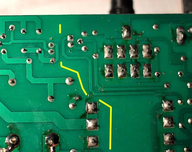

... da hätte ich noch was, kann man so beim Music-Store kaufen...
... die gelbe Linie ist der Verlauf der galvanischen Trennung. Die Beinchen oben haben 7.62mm Abstand, zwischen den Leiterbahnen bleiben da 1,5mm Kriechstrecke :waaas:
Ich hab auch immer Bedenken wenn ich so kleine Schalter mit 220V verwende.
Aber ... wie obiuges Beispiel auch zeigt sind die Kontaktabstände auf Leiterplatten of viel geringer, so what....
Rating ist Rating. Wenn ich mich richtig erinnere ist die Spannung verantwortlich für die Distanz über die ein Überschlag passieren kann, der Strom aber für die Mindestgrösse der Kontakte. D.h. bei unter 3A sehe ich für die kleinen Schalter keine Probleme, der Wippschalter it ja mit 3A rated. Schlussendlich werden die Hersteller (Marken) nicht das Risiko eingehen und ihre Schalter überbewerten, wenn dort also 250V 3A steht dann sollte das auf der sicheren Seite sein.
Bitte nicht falsch verstehen - das Gerät werde ich in dieser Form nie wieder in Betrieb nehmen, das erscheint mir unverantwortlich.
Die zu kleinen Kriechstrecken sind auch bei den kleinen Kippschaltern das Problem, zudem wird bei einigen Geräten eine sichere Netztrennung durch den Schalter gefordert, die dann eben allpolig und mit den Sicherheits-Luft- und Kriechstrecken sein muss. (Unter 5mm kommt man eigentlich nicht weg, gerne allerdings auch 8mm, die entsprechend "aufgebogenen" DIL-6 Optokopplerbeinchen sind dir vielleicht schon mal begegnet... )
