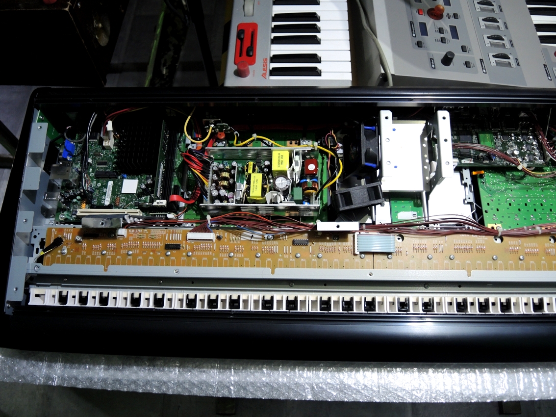

gut, heute den Lüfter umgebaut.
lustig wars nicht. es gab da doch unsicherheiten bei mir.
war zudem richtig fummelig .
(...die ganzen fotos in den threads die ich gebookmarkt hatte müssen wohl Kronos1 ohne X gewesen sein )
beim einschalten dachte ich zuerst ich hab den lüfter falsch verlötet ( altes kabel an neuen lüfter )
weil gehört hab ich nichts mehr, oder nur was "klitzekleines"
also abgeschaltet und neu gebootet. ok, Lüfter lief.
wurde dann auch etwas lauter nach den ersten Minuten.
Fazit:
ich muss das Ohr ans Gehäuse halten um den Lüfter deutlich zu hören.
Wenn ich vor dem Kronos stehe höre ich eigentlich nichts.
auch jetzt grad wo draussen wenig verkehr ist.
E:....ahh ok, wenn ich gar kein Verkehr draussen hab kann ich den hören wenn ich davor stehe.
hat aber nichts unangenehmes mehr.
vorher hab ich das in ca. 2.5-3m distanz noch so laut gehört wie jetzt mit dem ohr 10-15 cm weg vom Kronos, ....nähe lüfter.
Lüfter hab ich, so wie auch der CH vertrieb/tech das macht, den Noiseblocker Black silent XR2, verbaut.
gummi distanzteile liegen diesem lüfter btw. schon bei.
anschlusskabel muss man am besten umlöten (am alten lüfter klauen)
zu beachten gillt folgendes: man braucht nen kurzen kreuzschlitz schraubendreher !
.....und gutes licht oder taschenlampe !
bin happy
gehört aber schon deutlich in den kritik bereich,
weil bei ner 4000stutz kiste in zweiter generation gebaut ist sowas schon sehr ärgerlich,
UND nicht vetrauenserweckend in die bude.......
das ganze teil ist übrigens ein ziemliches zusammengebastel......hab mich schon gewundert
