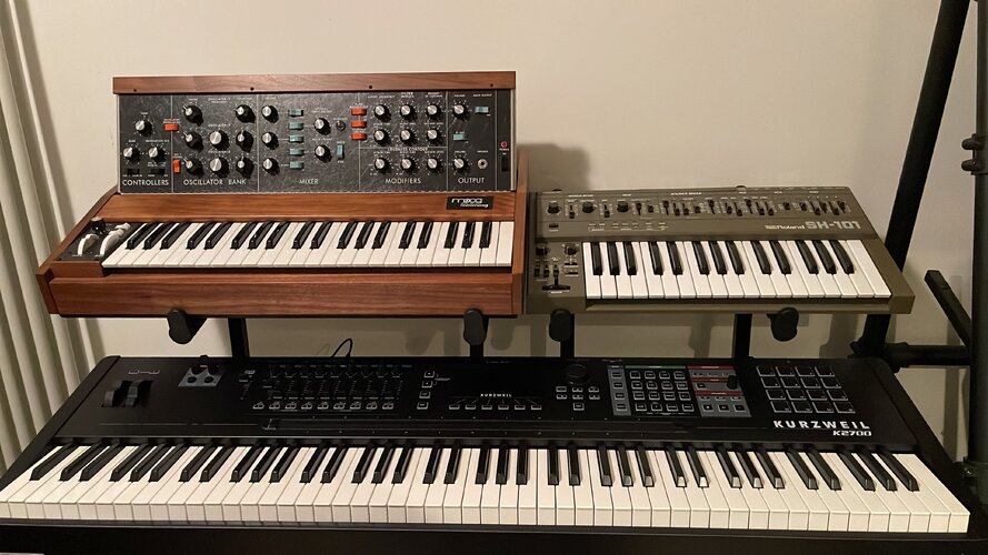

Hier mit seinen zwei Kollegen..cooles Trio..Minimoog und SH-101 sind zusammen exakt gleich breit wie der K2700, passt auch sonst gut zusammen..
M.i.a.u.: frixion, Horn, tandem und 2 andere
