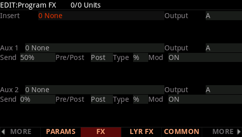

Ich habe mal die beiden Screenshots im Manual gefunden. Das hier ist die normale FX-Page:
Dort kann ich als Mod-Sources für die beiden AUX-Sends die typischen "globalen" Mod-Sources auswählen. Also bspw. globale LFOs und ASRs, aber halt bspw. keine Envelopes.

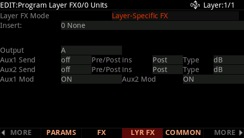

Wenn ich für einen Layer aber layer-spezifische Effekte aktiviere, habe ich für den Layer dann die spezifische Page:
Dort kann ich eine Layer-spezifische Insert-Effektkette einrichten - die hat aber die gleiche FX-Modulation wie bei den Programm-Insert-Effektketten. Also nichts mit Envelopes.
Ich kann hier aber auch Layer-spezifische Aux-Sends mit eigenen Mod-Sources einrichten. Und dort bekomme ich tatsächlich auch lokale LFOs (bspw. LFO1) und halt auch die Envelopes (bspw. AMPENV) angeboten. Nur haben die überhaupt keine Auswirkung. Ich wirkt so ein wenig, als würden die zwar angeboten, aber die Implementierung dahinter fehlt. Entweder, weil die Implementierung nicht funktioniert, oder die zusätzlichen Mod-Sources waren eigentlich gar nicht angedacht und werden nur irrtümlich angeboten.
  • #154
Dann hast Du da evtl. einen Fehler in der Matrix gefunden.

Ich glaube, Du brauchst da gar nichts rumzuprobieren - es ist einfach nicht vorgesehen.
Die Programm-Engine und die Effekt-Engine sind getrennte Einheiten (sogar physisch als zwei Prozessoren, denke ich). Von der Programm-Engine werden nur globale Modulatoren and die Effekt-Engine übergeben. Die vielen LFO1 aus dem Program sind für die Effekt-Engine unsichtbar. Dass sie überhaupt als Auswahl angezeigt werden, muss man wohl als Bug bezeichnen.
Stell doch mal unter COMMON (siehe Dein zweites Bild oben) den Global auf ON. Dann wird zumindest LFO2 an die Effekt-Sektion übergeben, aber es gibt dann nur noch einen LFO2 für das ganze Programm, nicht mehr soviele wie Layers. Dann wirkt dieser LFO2 auf das AUX send.
