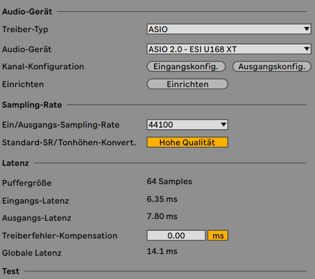

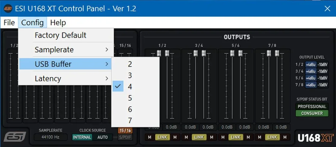

Ich habe scheinbar mit erhöhter Latenz zu kämpfen. Zumindest denke ich das, da die meisten Leute scheinbar locker unter 10ms kommen.
Wozu würdet ihr mir raten? Sollte ich dieses Asio4All installieren oder zuerst etwas anderes ausprobieren?
Ich nutze die original Treiber des Herstellers.
Ich stelle die Puffergröße in der Treibersoftware ein und starte erst danach Ableton.

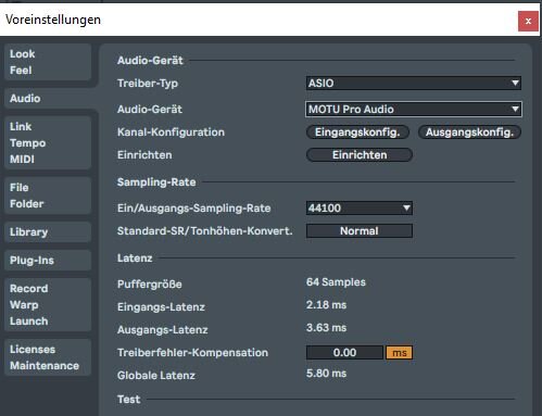

Hmm, wenn du eine Roundtrip-Latenz von 14,1 ms als "erhöhte" Latenz betrachtest und dann auch noch damit "kämpfen" musst, solltest du ernsthaft über ein anderes Audiointerface nachdenken, z. B. MOTU M2 oder M4. ASIO4ALL macht das nicht besser. Das ist ein Notbehelf, wenn das verwendete Audiointerface keinen ASIO-Treiber hat.

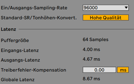

Mit zu kämpfen meinte ich: ich habe damit zu kämpfen den Wert noch weiter runter zu kriegen. Ich kann nur noch die Samplingrate erhöhen, was dann 9,xms bringt, ich aber wegen der höheren CPU Auslastung vermeiden wollte.

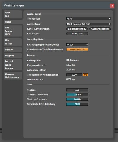

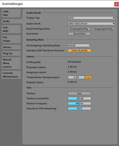

hier siehts so aus

Ich persönlich empfehle immer ein gutes PCIe Interface, wo es möglich ist.
Mit einer RME Hammerfall z.B. brauchst du nicht mal hohe Samplingraten für niedrige Latenzen.

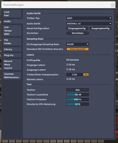

Wobei man dazu sagen muss, dass RME bezgl. Latenz zur Topliga gehört, das würde ich jetzt nicht als benchmark für ein tiefpreisiges Interface nehmen. Mit 10ms ist man meiner Ansicht nach auch heute noch gut bedient, wenn man nicht live über die DAW loopen will.

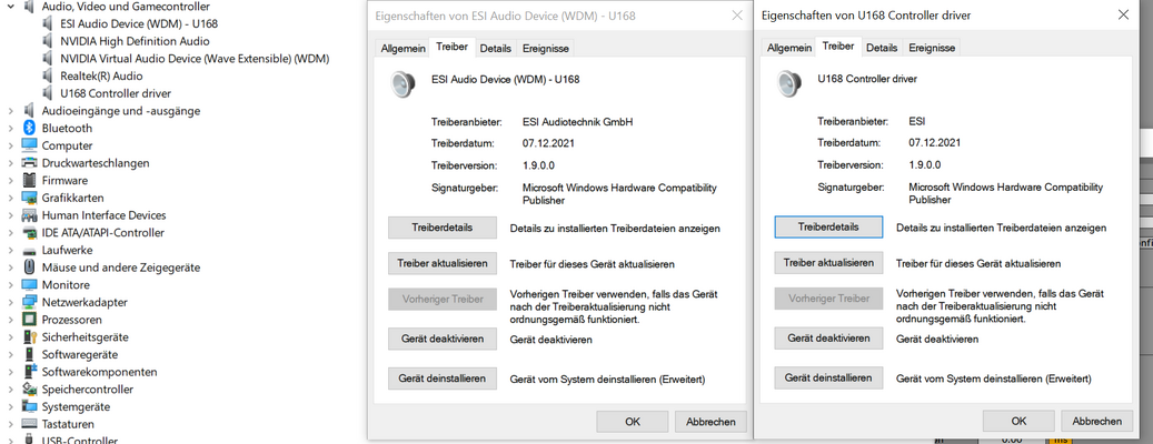

Das ESI U168 XT wird als max. 24 Bit / 96 kHz angegeben.

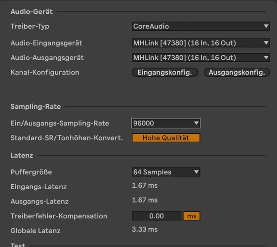

Geh mal mit der Sampling Rate hoch auf 96kHz.

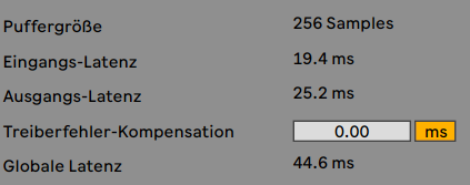

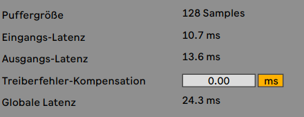

Was hast du dann für Werte bei 64, 128 bzw. 256 Samples?
Und ab wo knackst es beim Teston mit 50% simulierter CPU Last?
Überlege wieviel CPU Last du für was brauchst, heißt hör mal rein ab welchem CPU Last Wert es Knackser gibt.

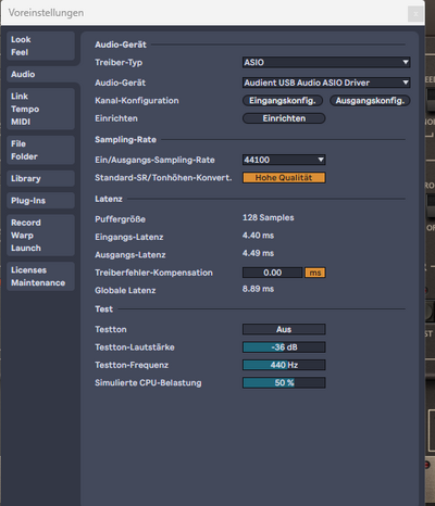

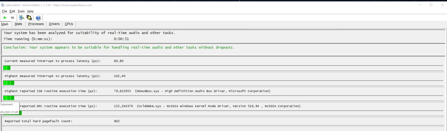

Intel 12Gen. I5 12600k
16GB Ram
M. 2 SSD
Audient ID 14
Der ist von AudioNetworX
Ich habe gerade festgestell das wenn ich auf 64 Samples stelle knackser habe, das dürfe bei dem Prozessor ja eigentlich nicht vorkommen . mmmhhh merkwürdig ?
16GB Ram
M. 2 SSD
Audient ID 14
Knackser kommen nicht nur von der CPU. USB ist hier durchaus ein Kandidat für die Ursache. Ab welcher Einstellung hast du keine Artefakte mehr?
4.32ms rtt über USB Audio ohne Knackser? Das wäre meiner Meinung nach für dein Setup sensationell gut.
