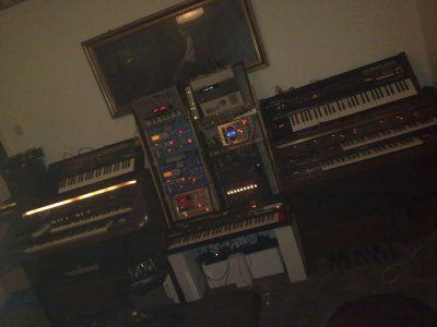

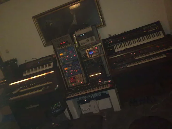

jetzt brummt es wieder bei mir .... verdammt verdammt.
diagnose nr1 = hama mc303 netzteil - diagnose 2 - viel arbeit!
beim neuaufbau nicht auf das getrennte verlegen von netz-
teil/stromkreisläufen / midi kabeln / audiokreislauf gedacht,
zack, hohes brummen, tiefes brummen, alles was das herz
begehrt, rütteln am steckdosenstrang hinter der "wand"
lässt dann alles für ne kurze weile verstummen ;)
auf ein neues ...

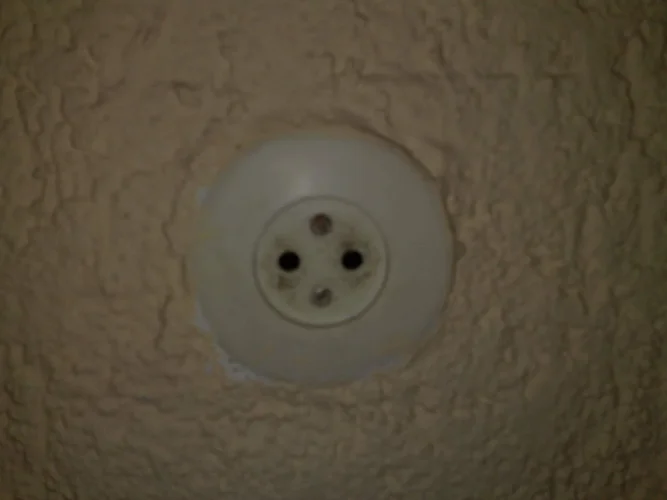

ein bild zum verhauen und zum verdeulich meines manchmal geäußerten vorschlages:
und ja sowas gibts noch heutzutage :shock:

schaut wieder recht schick aus :wink:
da hilft wie immer nur: alles nacheinander raus ziehen und so langsam den fehler einkreisen, ansich kennst dich ja aus :mrgreen:

bei mir ist die brummerei eigentlich nur nervig, wenn ich synths per USB am rechner hab. das betrifft bei alle synths mit USB (juno di, blofeld, plugiator). gibt es eine möglichkeit das USB kabel zu "entkoppeln" ?
  • #46
Das Problem liegt wahrscheinlich in der USB-Masse. Hatte hier was ähnliches, als ich statt des Mac Powerbook mal das Thinkpad (T40) MIT Netzteil dransteckte, da gabs deutliches Sirren auf dem Audiozweig, beim Anstecken des USB funkte es auch etwas. Als ich das Laptopnetzteil absteckte war Ruhe. Meine Mac-Laptops machen das nicht.
Wenn man einen Rechner an der Hifi-Anlage hängen hat, und deren Tuner/Receiver am Kabelnetz hängt, brummts auch immer, weil die Telekom ihr Kabelnetz geerdet hat (kann man einfach testen: Antennenkabel abziehen und nix mehr Brumm). In diesem Fall hilft ein Mantelstromfilter im Antennenkabel, idealerweise einen mit kurzem Kabel und nicht als reiner Zwischenstecker - gibts bei Amazon. Kann man auch selbst bauen, sind ja nur 2 Kondensatoren, die jeweils in Signal und Masse liegen.
Analog dazu könnte man versuchen, sich sowas für USB zu bauen, sprich: ein simpler Kondensator in die USB-Masse eines Zwischensteckers. Weiß nur nicht ob das hilft - nur so eine Idee. Wobei erstmal zu klären wäre, ob nicht vielleicht ein zwischengeschalteter USB-Hub der Übeltäter ist. Brummt es denn auch, wenn die Geräte direkt am Rechner hängen?
@chain: ja, sowas hats wirklich noch, und nicht nur im Osten der Republik ...
