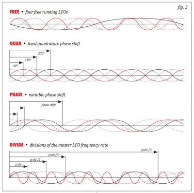

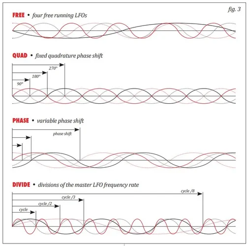

der batumi machts natürlich nicht nur mit dem sinus,
sondern für die anderen üblichen Verdächtigen auch.
dann kann ich alles frei, im quad, versetzt oder dividierend laufen lassen
vieles ist cv steuerbar und
es schiebt sich so schön
