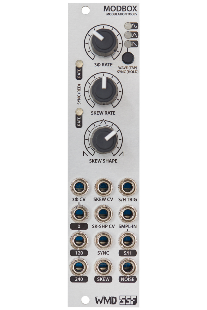

Finde dieses Modul von WMD klasse.... sehr viel Möglichkeiten auf kleinem Raum inkl. skewable LFO. Die Phasen von LFO 1 sind allerdings fix und nicht per CV modulierbar.
