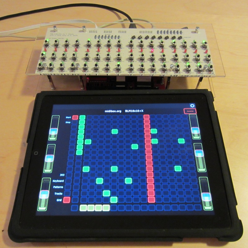

So konnte ich bspw. in kurzer Zeit einen virtuellen Grid Editor fuer meinen Sequencer aufbauen:

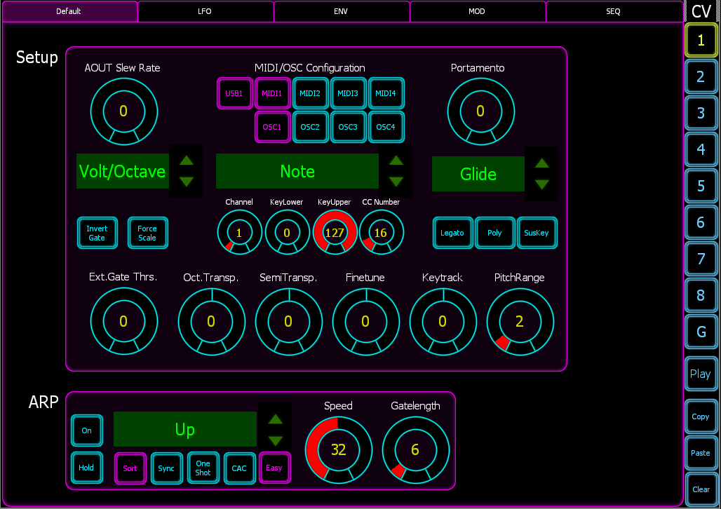

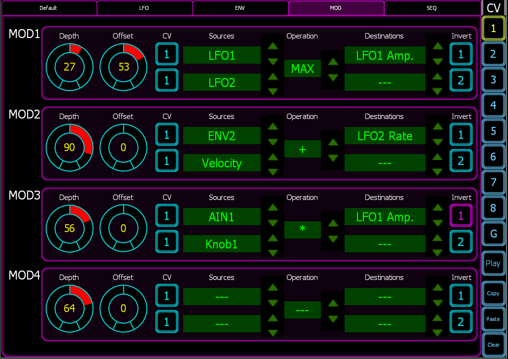

Und momentan bastle ich an einem neuen MIDI/OSC<->CV interface mit integrierten Modulationsquellen, bei dem ich zuerst das Benutzerinterface mit Lemur erstellt habe, bevor es an die implementierung der Hardware ging:
Der Punkt ist, dass man ueber das Scriptinterface nicht nur beliebige Daten senden, sondern auch empfangen und weiterverarbeiten/verteilen kann.
Stichwort: bidirektionaler Transfer
Virtual Prototyping war noch nie so einfach und guenstig wie mit dieser App. :)
