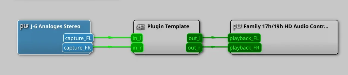

Ich habe gerade ein kleines Problemchen mit jalv. Ich sitze gerade an meinem ersten LV2-Plugin.
In Reaper lässt es sich integrieren und macht genau das, was es soll. Für die Entwicklung ist es aber etwas unpraktisch für jeden Test die DAW zu starten.
Also nutze ich jalv (gtk3) als LV2 Audio-Host. Oder besser: würde es gern nutzen. Die Ausgabe funktioniert auch, nur leider geht kein Signal ins Plugin rein:
Hat zufällig jemand eine Ahnung, woran das liegen könnte?

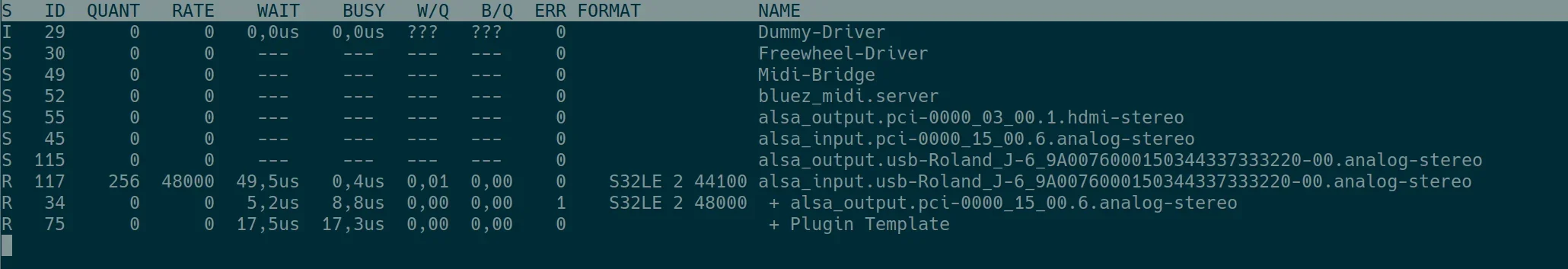

  • #683
Also bei mir gehts in jalv mit dem "Plugin Template". Tonquelle ist ein per USB angesteckter Roland J-6, Ausgang einfach an den PC-onboard qpwgraph.webp

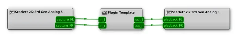

Vielleicht liegts ja an den pipewire Einstellungen. Bei mir waren Anfangs diverse Eingänge gemutet, musste ich manuell auf der Konsole hochziehen, kannst ja mal wpctl status ausführen und schauen ob das passt. Ich fand das "pw-top" tool auch recht hilfreich. Sieht hier so aus:pw-top.webp

Du hattest Recht:
Code:
Audio
 ├─ Devices:
 │      44. Scarlett 2i2 3rd Gen                [alsa]
 │      45. AIR 192 8                           [alsa]
 │      46. Built-in Audio                      [alsa]
 │      47. TU116 High Definition Audio Controller [alsa]
 ├─ Sinks:
 │      52. Scarlett 2i2 3rd Gen Analog Stereo  [vol: 1.00]
 │  *   54. AIR 192 8 Analog Surround 4.0       [vol: 1.00]
 ├─ Sink endpoints:
 ├─ Sources:
 │  *   53. Scarlett 2i2 3rd Gen Analog Stereo  [vol: 0.95 MUTED]
 │      55. AIR 192 8 Analog Stereo             [vol: 1.00 MUTED]
 ├─ Source endpoints:
 └─ Streams:
        71. Firefox
             72. output_RR       > AIR 192 8:playback_RR        [active]
             74. output_RL       > AIR 192 8:playback_RL        [active]
             76. output_FR       > AIR 192 8:playback_FR        [active]
             78. output_FL       > AIR 192 8:playback_FL        [active]
Auf sowas muss man erstmal kommen. Mit
Code:
wpctl set-mute 53 0 <= Scarlett
wpctl set-mute 55 0 <= Air 192
lässt sich das dann korrigieren.

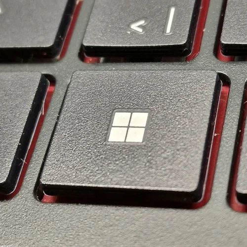

Weiß zufällig jemand, wo ich einen Tux-Sticker für Tastaturen bekommen kann?
Ich will das hier loswerden.
