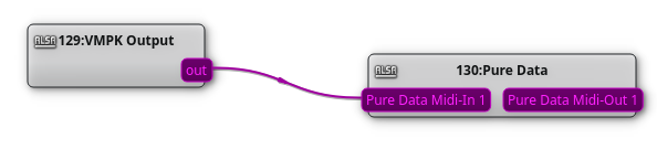

Kennt zufällig jemand den Trick wie Pipewire MIDI automatisch beim Start einer Anwendung verbindet?
Ich habe mein MIDI-Keyboard vergessen (Urlaub) und bin gerade ein wenig am coden. Mit VMPK habe ich wenigstens ein virtuelles Keyboard zur Verfügung, das ich mit der Computer-Tastatur spielen kann. Aber: Ich nutze Pure Data als einfachen Audio-Host für meine DSP-Entwicklung.
Nur leider muss ich bei jedem Debug-Vorgang MIDI neu verbinden da PD nach der Debug-Sitzung natürlich geschlossen und vom Audio-System entfernt wird. Was ich etwas nervig finde...

Kannst du in den Debugvorgang nicht den Aufruf von aconnect einbauen?

Normalerweise sollte bei pipewire auch der wireplumber Dienst mitlaufen. Dem kannst Du per Script so ziemlich alles beibringen. Hab jetzt auf die Schnelle aber kein Beispiel gefunden.

Klar, aber ich bin halt faul und will das mit der Debug-Session direkt so haben. Ist aber jetzt auch kein großes Ding. Ist ja nicht die Regel. Ich connecte einfach manuell. Und das nächste Mal packe ich mein Reise-Keyboard einfach wieder mit ein.
Genau, c++. Das ist aber kein c++-Problem sondern der IDE die keinen Trigger für "Anwendung gestartet" anbietet, an den man dann das aconnect hängen könnte.
Passt schon. Luxusproblem eines faulen Entwicklers.

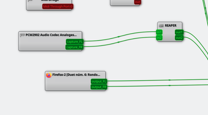

Qpwgraph kann die Verbindungen speichern und das wird dann immer gleich verbunden. Aufnehmen aus youtube geht einwandfrei bei mir mit Reaper. Wenn mal etwas nicht im qpwgraph auftaucht hilft meistens F5. Kann morgen mal posten wie mein startscript ausschaut.

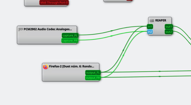

probiere bitte mal folgendes
in FF ein YT Fenster öffnen und abspielen
das YT mit Reaper verbinden, Aufnahme läuft

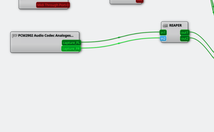

YT schließen, das FF Element verschwindet

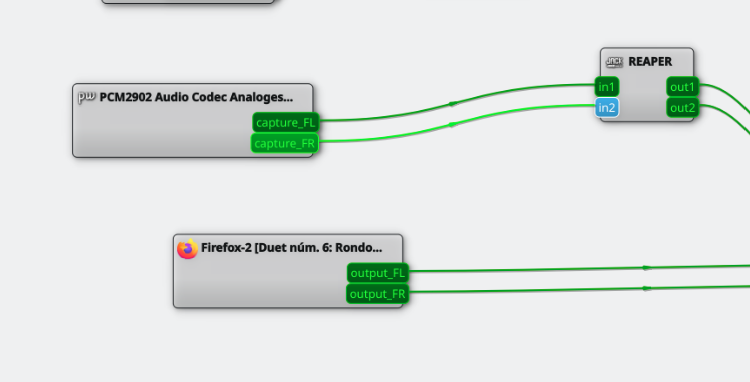

das YT Tab wieder öffen. Das FF Element ist wieder da, die Connections nicht
immerhin lässt Reaper seine Eingänge da, auch wenn nicht aufgenommen wird. Im Gegensatz zu Audacity.
Wenn ich vorher auf Save gehe, dann wird bei mir die Verbindung automatisch wieder hergestellt

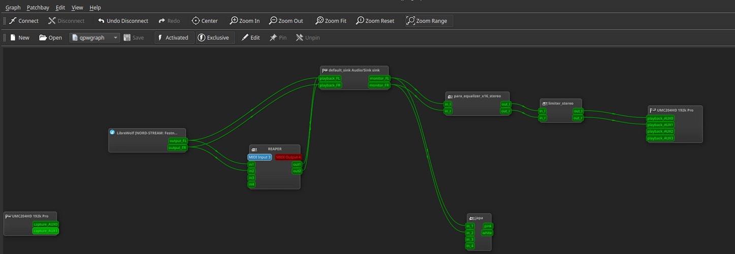

Und hier das Script, was eine Default Sink aufmacht. Ich weiß nicht, wie das bei euch ist, aber bei mir bleiben die Sinks stehen, nachdem man sich aus und wieder einloggt.
Deshalb wird am anfang erstmal alles geschlossen. Die LSP Plugins sind zur Raumkorrektur und zum limitieren.
Code:
#!/bin/bash
# Unload all modules with sink_name=default_sink to avoid accumulation
for module in $(pactl list short modules | grep 'sink_name=default_sink' | awk '{print $1}'); do
    pactl unload-module "$module"
done
# Start qpwgraph in background
qpwgraph &
# Load a new null sink named default_sink
pactl load-module module-null-sink media.class=Audio/Sink sink_name=default_sink channel_map=stereo
# Set default sink to the new default_sink
pactl set-default-sink default_sink
# Start your LSP plugins
lsp-plugins-para-equalizer-x16-stereo -c /home/fox/scripte/KH120.cfg &
lsp-plugins-limiter-stereo -c /home/fox/scripte/limiter.cfg &
japa -J &
