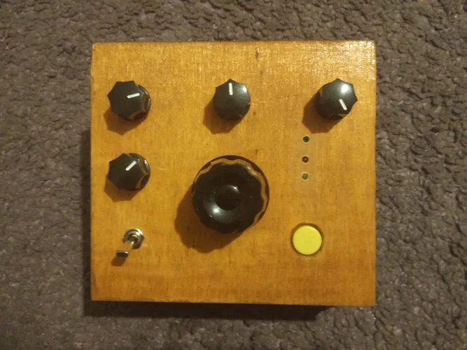

  • #3.612

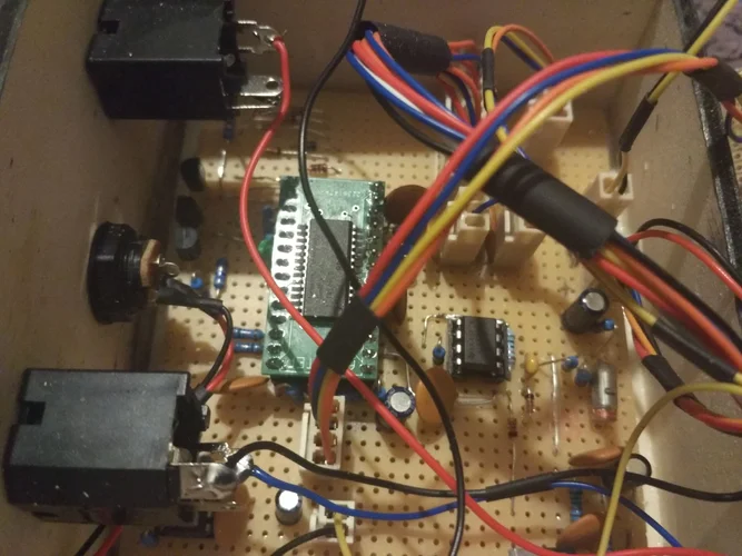

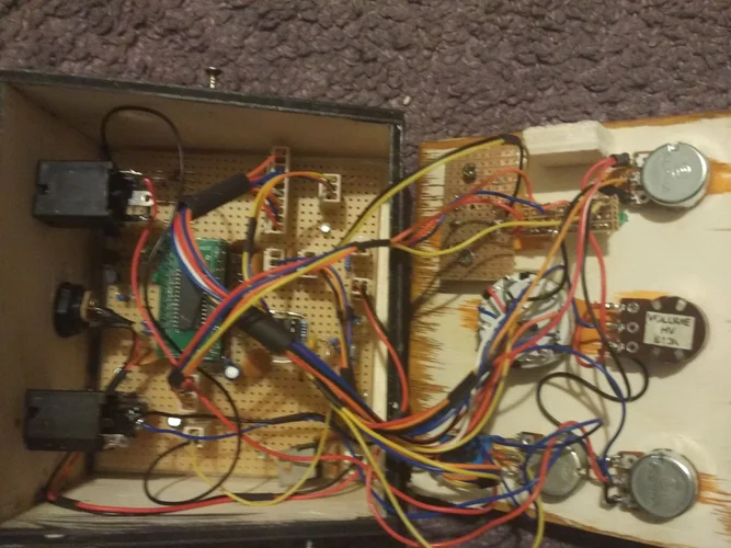

Hidiho,
kleines Effektgerät Nemesis IC NemFx SC Reverb+Delay Chip
auf Lochraster...
M.i.a.u.: AC1 und Feedback
  • #3.613
Hidiho,
auf Lochraster...
Schick.
Regler für was?
Dry/Wet, Vol, Delay Time, Reverb Time/Amount, Feedback?
Was macht der Gelbe Button und der Schalter?
Ich google das mal.. XD
  • #3.614
Hi
Regler für was?
Richtig das sind die Regler
der Gelbe Button ist für das tap Tempo vom Delay , der Schalter ist fürs umschalten von Reverb/Chorus zum Delay..
M.i.a.u.: AC1

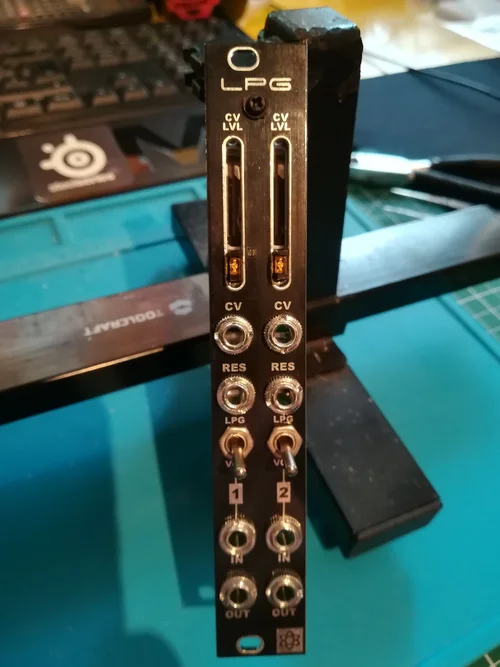

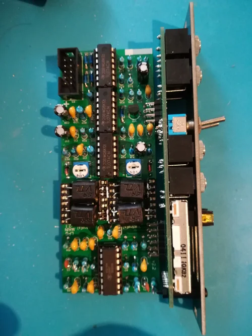

LPG/VCA Synthrotek, from PCB/Panel set.
Vactrols via IC Sockets eingesetzt, so kann man tauschen/testen. ^^ (Aktuell drin sind VTL5C9)
M.i.a.u.: 10716 und Bodo

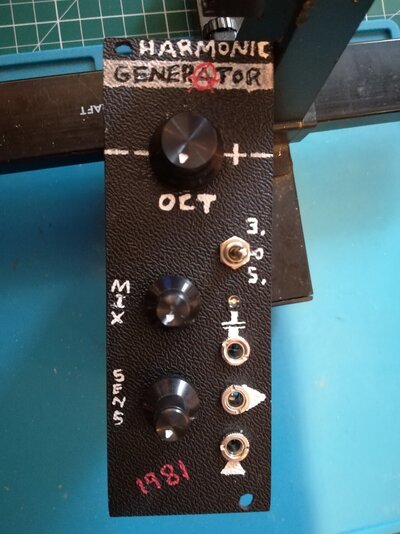

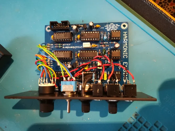

E&MM Harmony Generator aka Circuitbenders Harmonic Engine = Harmonic Generator ^^
M.i.a.u.: 10716

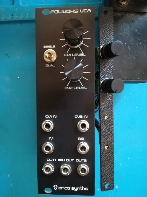

  • #3.619
Polivoks Dual VCA II (PCB/Panel Set) mit Trimmer Expansion.. (hatte nur noch 3x 10KB single turns, also improvisiert)
M.i.a.u.: 10716

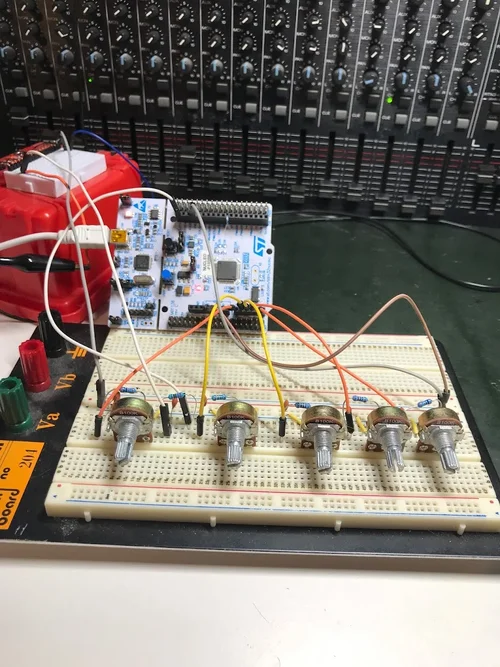

So, bin jetzt mit der Mozzi Library auf STM32 offiziell gescheitert. Da haut's die Interrupts und Timer quer durch die Landschaft. wenn ich den richtigen Analogport abfrage hört die Tonerzeugung auf ...
Mache jetzt Mozzi mit echten AVRs und für die aufwändigeren Sachen habe ich mir einen Teensy 3.6 geholt.
STM und ESP mache ich dann "von Hand" wenn ich da etwas fitter geworden bin. Aber jetzt brauche ich erstmal ein Erfolgserlebnis.
Die Arduino IDE 2.0 beta habe ich auch drangegeben, die ist einfach noch nicht gut genug. Der serielle Monitor macht seltsame Sachen, das selbe Programm mit IDE 1.8 funktioniert. Bin jetzt wieder auf VS Code und PlatformIO.

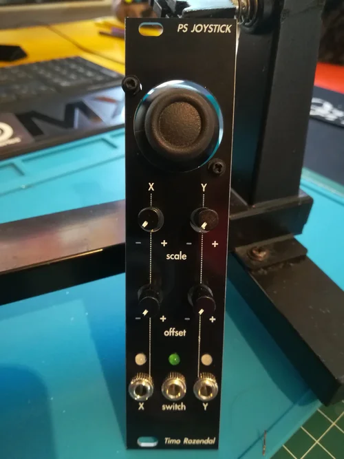

PS Joystick (hier lief es besser)
PS.. Feder entfernt, bleibt also schön da stehen wo man aufhört. .)
M.i.a.u.: GKMsound

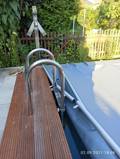

Ich baue am Pool. Die Wellenformen sind zwar begrenzt aber dafür packt der Filter der Sandfilter Anlage ordentlich zu. Effekte hat er auch. Led Licht und 50 Watt Partyanlage. Was will man mehr.
M.i.a.u.: recliq, GKMsound, AC1 und 6 andere

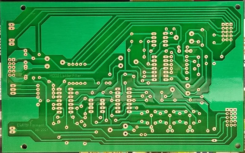

  • #3.628
Mann, Mann, Mann, hat die Platine ein Baby-Chinese mit der Hand beschriftet?
Ich tippe auf R129 links unten, bei den anderen fehlenden steht "nu" dabei, was "not used" heißen könnte. Warum auch immer sie dann überhaupt drauf sind... naja, Platz ist in der kleinsten Hütte und auf dieser Platine wohl auch...
M.i.a.u.: AC1 und fanwander
  • #3.630
Oben rechts von dem AS3340 fehlt was, was ein Transistor oder ein Spannungsregler sein könnte (eventuell/vermutlich der LM337, den @GKMsound erwähnte?).
