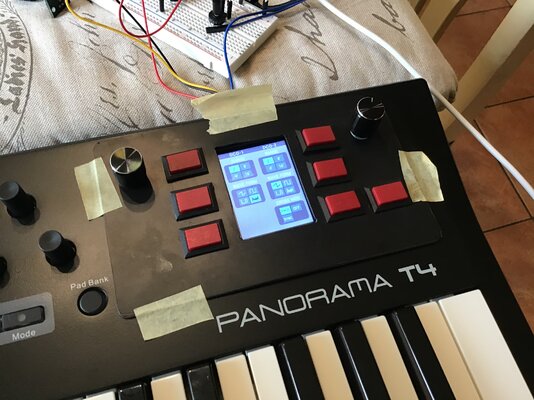

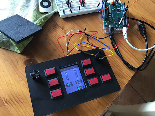

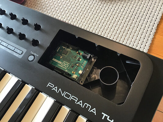

Bau gerade an meinem Frankenstein Midi Mod, der dann in mein Midi Keyboard eingebaut wird.
Für alles, wo der Softsynth nur Daten 0-127 überträgt, aber eigentlich Graphische oder Text basierte Infos gebraucht werden.

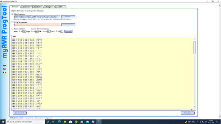

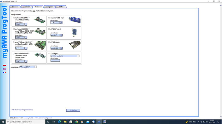

So schaut das mit mySmartUSB light aus. Nur den USB Port suchen lassen durch klicken auf das Fragezeichen (Bild1), danach (Bild2) HEX laden, Fuses setzen, brennen, fertig. Da ist nichts mit irgendwelchen Treibern installieren.
Danke - aber mir jetzt auch noch diesen Programmer zu kaufen, der ungefähr das gleiche dessen kostet, was ich bis jetzt an Material in das Branches gesteckt hab, ist mir letzteres nicht wert. Zumal ich ja keine Garantie habe, dass ich es dann wirklich hinbekäme. Und es steht ja auch noch die Möglichkeit im Raum, dass ich den Atmega-Prozessor beim Einlöten beschädigt habe und eh alles für die Katz ist.
Das einzige, was ich da an Zeit noch reinzuinvestieren bereit bin, ist, es mit diesem Freeware-Programm nochmal mit dem ursprünglich dafür erworbenen Programmerstick oder dem als Programmer geflashten Arduino zu probieren. Weiteres Geld steck ich da aber nicht mehr rein.
Sag ich ja... - wenn jemand es will :dunno:.
  • #3.552
Also wenn man nach dem Screenshot geht, dann kann das Programm ja auch mit nem Arduino.

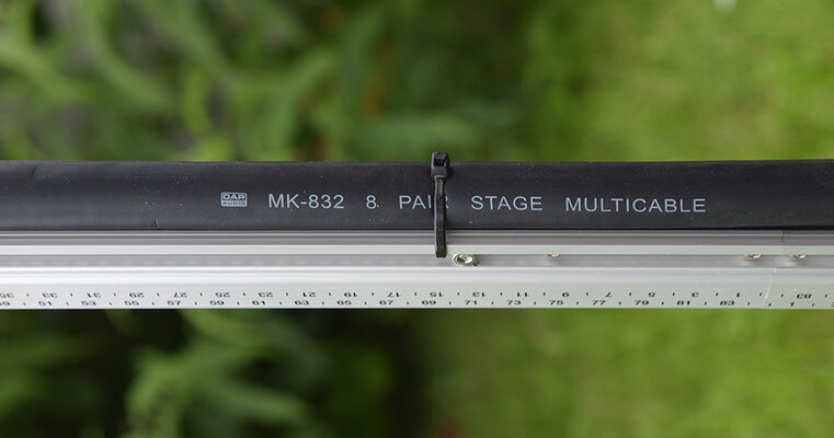

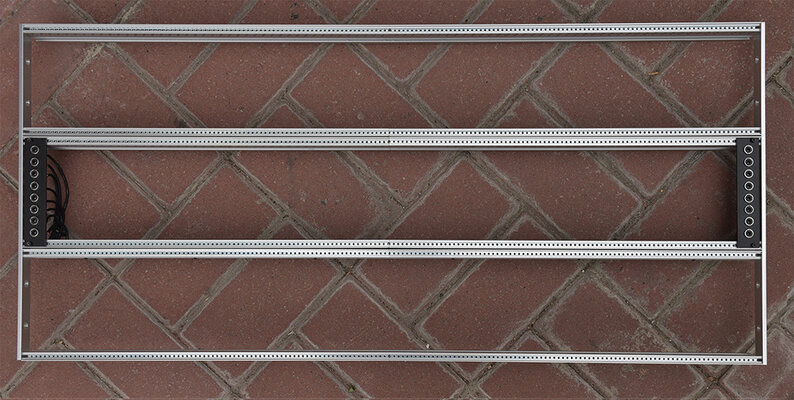

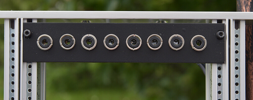

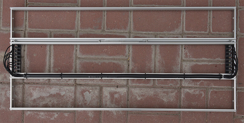

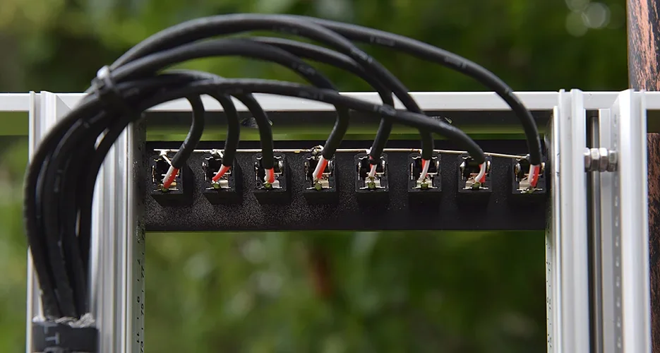

A propos Terminal ...
Ich baue gerade wieder ein großes Chassis und habe diesmal gleich ein Terminal eingebaut, anstatt es wie in der Version 1 nachträglich reinzufrickeln.
So spare ich mir wenigstens acht lange "Überlandleitungen" auf der Vorderseite.

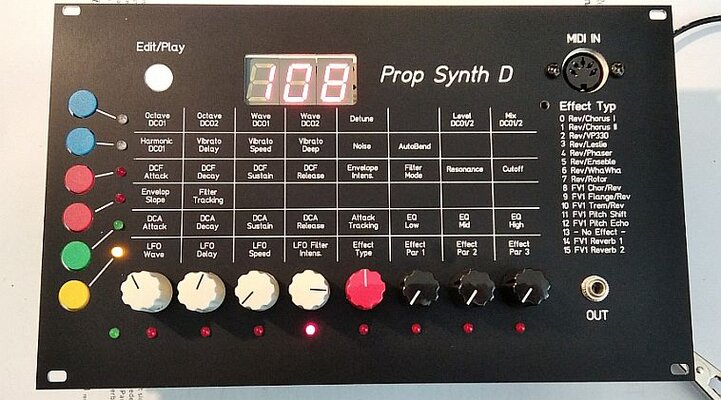

Heute Morgen die Frontplatte mit den vielen Rechtschreibfehlern auf die Platine montiert .
Rote Folie auf der LED-Anzeige + 1x LED unter der MIDI-Buchse fehlt noch .

Hast du die Hard und Software selbst entwickelt?
Die Software schreibt mein Sohn (Informatiker), um die Grafik kümmert sich meine Tochter (Grafikerin) und ich bau das Zeugs zusammen. Ist nix fertiges bei. Beim Nextion Display gibt es aber eine hilfreiche Software.
