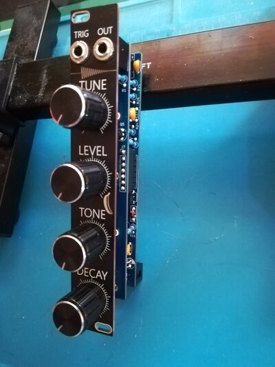

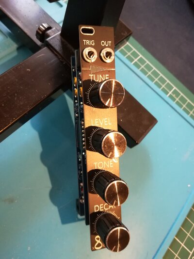

@AC1 Da ist ja mal was, was ich bisher nirgendwo gesehen habe.
  • #3.490

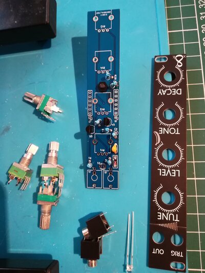

Die 808Kick? Hatte doch geschrieben das PCB/Panel unterwegs waren, und ich mich von 808 Sachen nicht völlig Freisprechen kann.

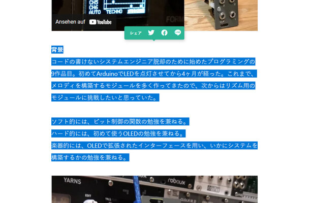

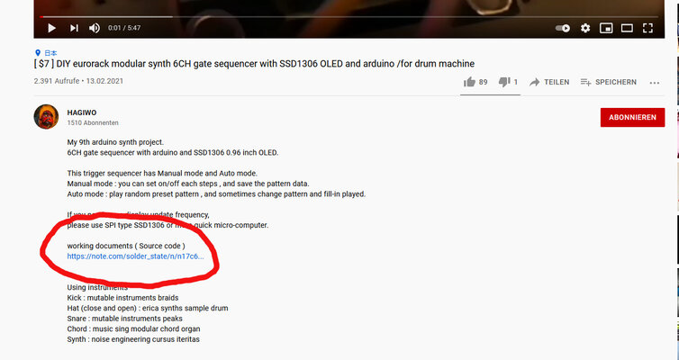

Bei der Seite komme ich aus Google heraus über den Übersetzer auch nicht ran. "Diese Seite übersetzen"

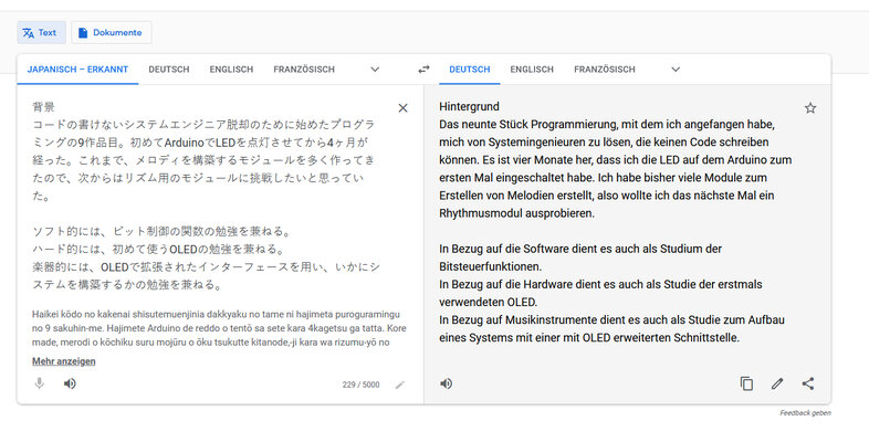

Ich bin da so vorgegangen, dass ich aus der Beschreibung des Youtube-Videos heraus auf die dort verlinkten...
... working documents gegangen bin, mir dort die Textpassagen kopiert habe...
... und die dann in den Google-Übersetzer geschickt hab:
Kann man gut mit leben, finde ich.
Und in den o.g. working documents sind auch die Schaltpläne gut leserlich als Grafikdatei hinterlegt :supi:.

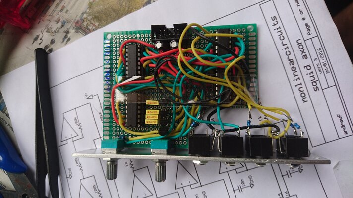

Hier der Vorschlag mit der Adapterplatine

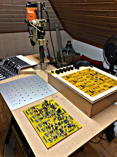

das sind um die 70 Bohrungen
Da braucht man natürlich eine vernünftige Anreißlehre, einen guten Körner und eine Ständerbohrmaschine. Und für den Zweck Bleche bohren auch, je nach Material, gut angeschliffene Bohrer. Da fransen die Lochränder auch gerne mal aus. Kann ich leider alles nicht machen, weil ich am Küchentisch löten muss.
  • #3.505

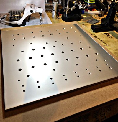

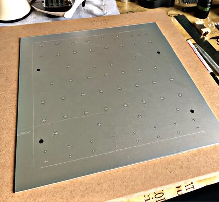

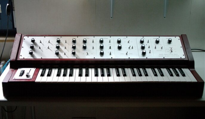

Ich bin bisher ganz gut damit gefahren, einen Papierausdruck als Bohrschablone anzubringen und das sauber anzukörnen. Bohrständer hab ich auf der Werkbank im Keller.
Ein klein bisschen wirds dadurch entschärft, dass unter die jeweilige Poti-, Schalter- oder Buchsenmutter noch eine U-Scheibe kommt, die das gnädig verdeckt ;). Bei größeren Bohrlochdurchmessern bohre ich mit einem kleineren Bohrer vor, das gibt eine gute Führung für den nachfolgenden Bohrer.
Funzt für meine Zwecke ausreichend gut - hab ja z.B. am MFOS SoundLab Mini (seinerzeit mein erster DIY-Synth, den ich nach wie vor heiß und innig liebe - siehe Bild; das Gehäuse ist komplett DIY) und beim Modularsynth reichlich Erfahrung gesammelt.

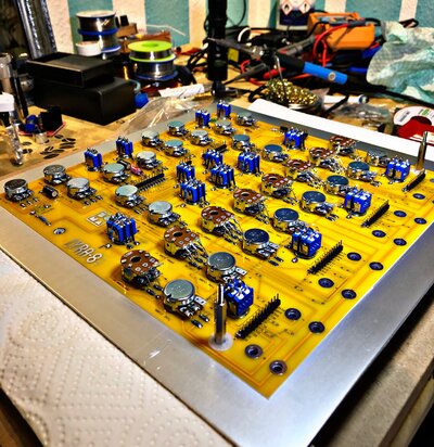

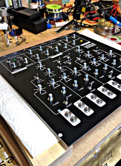

Bodo und ich haben uns ja schon etwas ausgetauscht über die Lyra. Die war mein erstes größeres Projekt und ich habe mir viel Zeit damit gelassen. Ich habe zwar noch nicht so viel Erfahrung, aber ich bin auch der Meinung, dass die Lyra gut für Lötanfänger mit ein bißchen Vorerfahrung gut machbar ist, da die Platinen so großzügig sind und die Dokumentationen im Internet sehr brauchbar sind. Die Kontrollplatine war zwar teilweise frickelig, hat aber am Meisten Spaß gemacht.
Hatte bei der Lyra Frontplatte einen Stufenbohrer benutzt, das hat super geklappt. Immer den Tiefenanschlag für den richtigen Bohrdurchmesser eingestellt, die Platte eingespannt, ein Tropfen Öl drauf und dann stufenweise in einem Durchgang durchgebohrt.

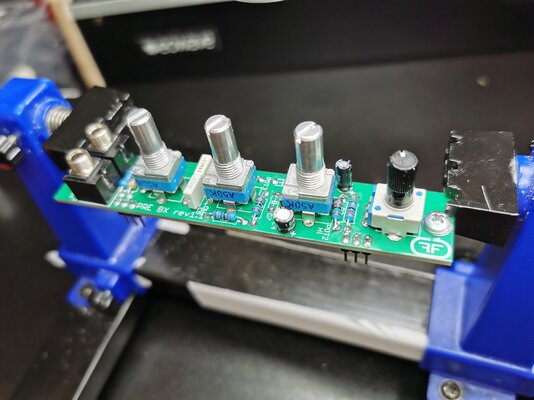

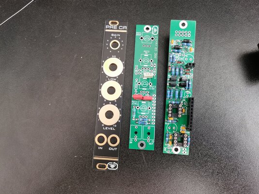

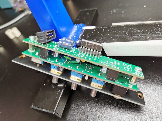

Nachdem ich mir wieder einen Modular Analogmixer nutze habe ich mir mal Channel Strips gegönnt.
Leider die Bauteile kurz vorm Schlafengehen auf die Schnelle bestellt und jetzt fehlt was.
Aber Ende des Monats sind die Teile für den Flitzem Deför bei Mouser da, dann wird nachbestellt.
Pre BX und Pre CR
