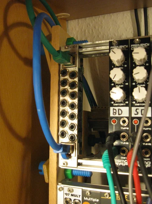

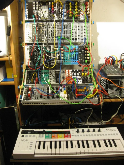

Kein richtiger Selbstbau, aber ein etwas aufwendigerer Einbau.
Total Passiv aber auch total Ordnung gebend. Der Multicore von Döpfer. 2 Stck Rj45-Steckdosen auf 14 Mini-Mono-Klinkendosen
Der Aturia KeyStep Pro hat 8 Gateausgänge für Drums und 4 Mal 2 (3) Ausgänge für Gate und Pitch (sowie ggf. Mod). Das sind 16 Kabel, die an die Module gebracht werden wollen Da Mein Keystep auf einen Auszug steht und abends im Regal verschwindet zog sich eine dickes Bündel von Kabeln ein Mal Über alles.
Das ist nicht nur die Übersicht zerstörend sonder auch störend beim Handling.
Also musste ein Lösung her.
Ein Selbstbau war erst angedacht, mangels Bausätze doch aufwändiger in der Herstellung. Auch sind die RJ45 Einbaudosen mit Frontbefestigung nicht immer günstig zu bekommen (4 Stück können schnell mal 20;- und mehr Euro kosten) Daher habe ich mich für den Fertigbau entschieden, der mit 120,- jetzt kein Schnapper ist, aber preiswerter als Alternativen und vor allen sofort einsatzfähig ist.
Befestigung am Auszug über 4 kleine Winkel, 4 M2-Schrauben und 2 Holzschrauben:
Gegenstation, oben links im Rack:
Gesamtüberblick:
Jetzt sind nur noch 2 Lan-Kabel die Verbindung, welche unauffällig im Hintergrund hoch geführt werden um bei Bedarf schnell gelöst werden können ohne die eigentlich Verschaltungslogik von z.B. den Drummodulen mit dem Drumsequenzer anschließend neu machen zu müssen.

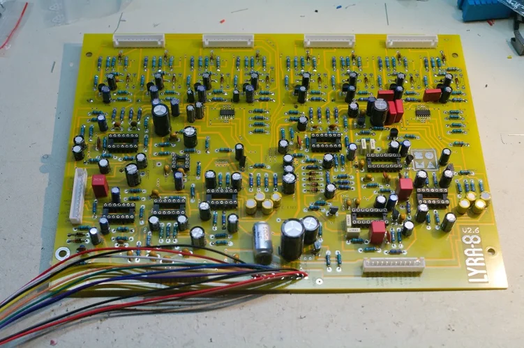

Heute abend kann ich die Aluplatte und die Klebefolie fürs Frontpanel des Lyra-8 abholen
Tja. Was der Druckladen da genau verbockt hat, weiß ich auch nicht wirklich. Aber die haben allen Ernstes nur die Kreise an den Bohrlochpositionen auf die Folie gedruckt :picard:.
Ich hab ihnen dann meinen zweiteiligen Papierausdruck, den vom Original-SOMA-JPG zwecks Verwendung als Bohrschablone ausgedruckt hatte, dagelassen. Den hatte ich eher zufällig dabei - die Platine hatte ich bewusst mitgenommen, um sie dagegenzuhalten und Unbrauchbarkeit durch Fehlskalierung auszuschließen. Die Ausdrucke hatte ich dann spontan wgen "dann ist alles zusammen" mit in den Beutel gesteckt.
Dafür hab ich die Bauteile von UK-Electronic schon größtenteils eingelötet, jetzt gehts beim Mainboard wirklich schon auf die Zielgerade.
Eine Sache wird nicht ganz original - ich Honk hab erst beim Auspacken realisiert, dass ich irrtümlich 6,35-mm- statt 3,5-mm-Buchsen für den Kopfhörerausgang bestellt hab. Egal. Jetzt kriegt meine Lyra halt 'ne große Kopfhörerbuchse. Allzuoft wird die eh nicht benutzt werden.
Jetzt sind nur noch 2 Lan-Kabel die Verbindung, welche unauffällig im Hintergrund hoch geführt werden un bei Bedarf schnell gelöst werden können ohne die eigentlich Verschaltungslogik von z.B. den Drummodulen mit dem Drumsequenzer anschließend neu machen zu müssen.
Nicht schlecht, die Idee. Vermutlich jedoch nicht so gut für Audio-Signale geeignet, oder?
Ich habe es für Steuersignale besorgt.
Das hatte schon seinen Grund mit den paarweise einzeln abgeschirmten Adern und da wurden manchmal 50 Meter und mehr verlegt zwischen Saalmischer und Stagebox.
Die Audiosignale sind aber in Bezug zu den Audiosignalen im Studio (Line, Mirofon, Gitarre) deutlich stärker, von daher ist der Rauschabstand deutlich höher und besser gegeben und eine Nutzung der Lankabel mit RJ45 Steckern mit 8 Kanälen nicht so deutlich nachteilig.
Im Lankabel sind aber auch immer zwei Adern Paarweise geschirmt. Wenn meine Verschaltung auf 4 Kanäle (symmetrisch) geht dürfte ich ähnlich Signalübertragungsqualitäten erreichen wie in einem Multicore, wobei ersteres vermutlich für höhere höhere Frequenzen besser geeignet ist als das normale Multicore welches für Audiofrequenzen besser sein dürfte.

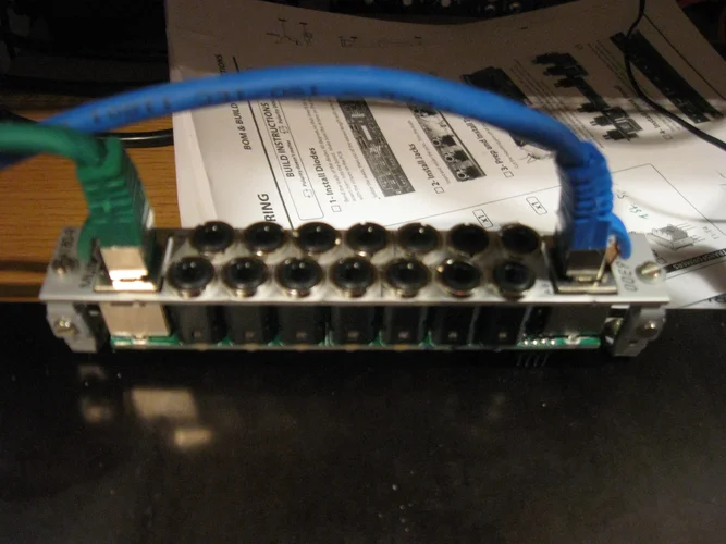

Nicht in allen LAN-Kabeln, eine Abschrimung der einzelnen Adernpaare hat man nur bei xFTP oder xSTP Kabeln (meist CAT7). Da sollte man beim Kabelkauf schon drauf achten, wenn man etwas anderes als reine Steuerspannungen da drüber schicken will ;)
PS: Sorry für's Klugscheißen, aber der Mangel dieses Wissens kann einem sonst schnell mal graue Haare bescheren...

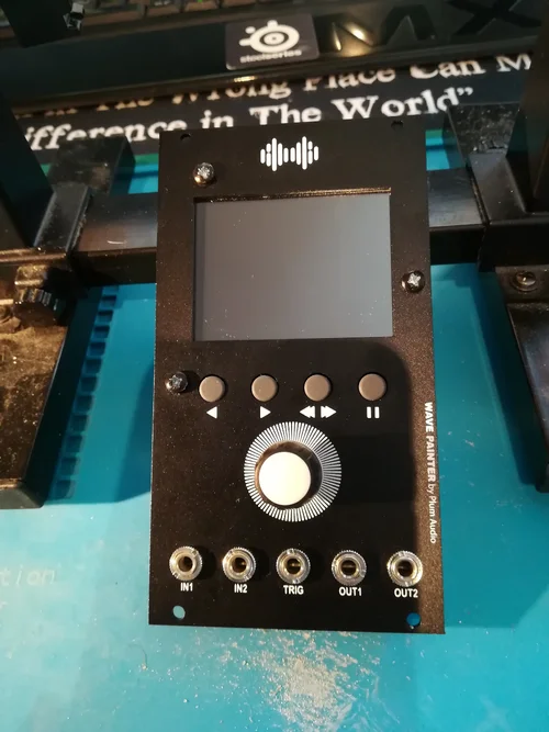

Wellen Maler^^

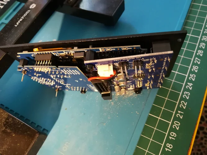

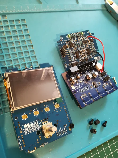

Hatte leider nicht aufgepasst und nen Encoder verlötet der in der Bauhöhe zu hoch war.
Folge, flacheren Encoder bestellt, aus und neu einlöten.. Schade um den 1. Encoder, der ging dabei drauf.^^
Allerdings sträuben sich mir die Nackenhaare wenn ich mir die Winkel der PCB´s anschaue.
Beim linken Board täuscht es etwas auf dem Bild, da ist es eher nur minimal schräg.
Wirkt wg dem Winkel des rechten Boards so schief. Flacher, als den genutzten 5mm Verbinder/Socket,
hab ich nichts auftreiben können. Mäßig zufrieden mit der Erscheinung, aber solang es funktioniert ok.
Brauche dann noch nen anderen Knopf, denn der Encoder Schaft ist mit 20mm doch echt lang,
weshalb da jetzt doch recht viel Luft zwischen Knopf und Frontplatte ist.
Pflaumen Audio^^

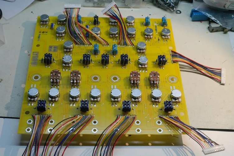

Heute waren auch die bei Kessler bestellten Teile in der Post, und ich hab eine Lyra-8-Marathonlötsession hinter mir :selfhammer: - das Controlboard ist an sich nicht weiter schwierig, aber mit den ganzen Widerstandsbeinreststückverdrahtungen doch recht zeitraubend.
Fazit:
I/O-Board - fertig
Mainboard - fertig
Controlboard - von den noch fehlenden 4 C100K-Stereopotis (sind bestellt) und den beiden LEDs (die pass ich ein, wenn die Frontplatte fertig ist) fertig.
Fertig heißt bei den beiden erstgenannten Boards: Keine weiteren Lötarbeiten mehr erforderlich (beim I/O-Board: abgesehen von der Verdrahtung zum Hauptschalter und zur Kopfhörerbuchse), lediglich die ICs müssen noch in die Sockel gesteckt werden.
Und zwischendurch eine Dreiviertelstunde Klavier geübt hab ich auch noch... :roll:
M.i.a.u.: Feedback, Braunsen84 und Lefty de Vito
STP anstatt UTP schön und gut, aber ich habe die Erfahrung gemacht, dass die jeweils paarweise miteinander verdrillten Seelen eine schlechte Übersprechdämpfung haben. Bei Pegeln von bis zu +/- 8 Volt bei z.B. manchen VCOs keine Überraschung. Aus diesem Grund stehe ich mehr auf Einzelabschirmung, habe aber noch keine Fertig-Lösung gefunden ...
Mein alter Meister während meiner Lehre hat immer gesagt: Schief ist modern und außerdem läufts Wasser besser ab.
Bei den Encoder Knöpfen 6mm D Achse ist ja ein wenig Auswahl vorhanden. Ich habe teilweise billige aus China verbaut.
Aber da wo ich viel rumkurbele wie z.B. am Performer auch etwas Luxus mir gegönnt.
Für nen Meister, echt entspannte Aussage.
Was mich daran stört ist, dass so, doch recht viel mechanische Spannung auf dem 2mm PCB Header lastet.
(auch wenn der erst als letztes, nach Montage, verlötet wurde) Quasi ab dem Moment, wo man die Buchsen anzieht/nachzieht, halt.
Somit liegen die Buchsen halt auch nicht plan an der Frontplatte an. Hätte gern mit Unterleg-scheiben gearbeitet, um dem entgegen zu wirken,
doch dafür sind die Gewinde, bzw. der Schaft der Buchsen ja baulich bedingt zu kurz.
Nun ja, ist halt ne Eurorack Abwandlung von nem mini Oscillo, passt halt gerade so.
Und günstiger geht es kaum. Dann müsste man schon nen Jones oder Data kaufen. Von daher, na gut.
Danke für die Links, (Mühe) mit den Knöpfen. Werd dann bei der nächsten Bestellung was passendes mit eintüten.
(P.S. Falls jemand von Exploding Shed mit liest, Bitte erweitert eure Bauteil / Parts Sektion. 1 Knopf im Portofolio.. ^^ da ginge mehr.
Zur Website/Webshop an sich, hätte ich auch ein paar Anregungen, aber das ginge jetzt zu weit. Ansonsten find ich euch super. :)

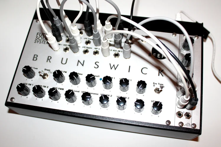

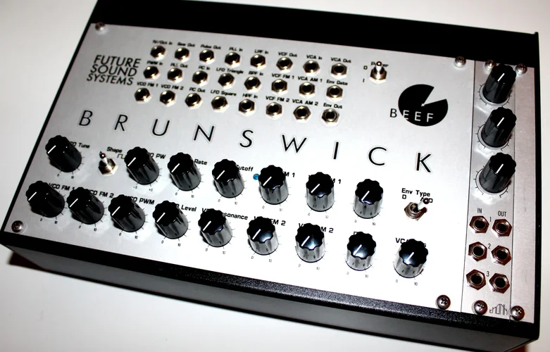

Mein Langzeitprojekt ist endlich fertig. :)

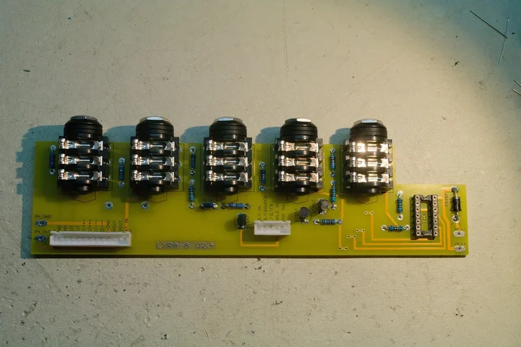

Fazit:
I/O-Board - fertig
Mainboard - fertig
Hab noch Beweisbildchen ;) geknipst:
M.i.a.u.: oli, Braunsen84, Miks und 3 andere

Das mit den Platinensteckverbindern ist eine gute Lösung. Habe da aber bisher immer nur was Fertiges mit Kabel bis 10Pol gesehen. Selbst gebaut?
  • #3.529
Nö, 12- und 5-polige fertig gekauft und nur die Kabel auf etwa die Hälfte gekürzt => https://www.ebay.de/itm/372965624620?ssPageName=STRK:MEBIDX:IT&var=642564146974&_trksid=p2060353.m2749.l2649
Dass auf dem Mainboard einmal Kabel und der Rest Buchsen ist, ist übrigens weder ein Fehler noch ein Versehen - das ist die eine Mainboard-Verbindung, die nicht zum Controlboard, sondern zum I/O geht. Und da sitzt die zugehörige Buchse halt auf letzterem.

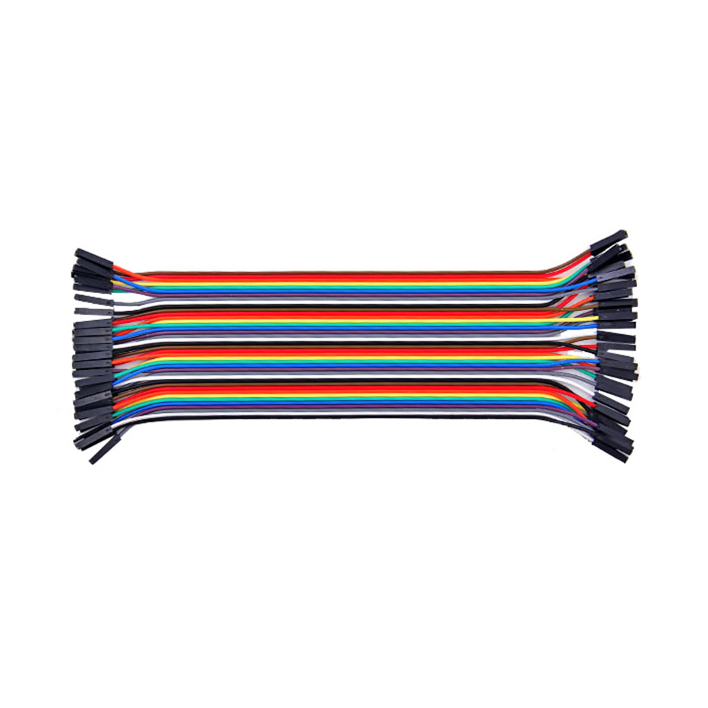

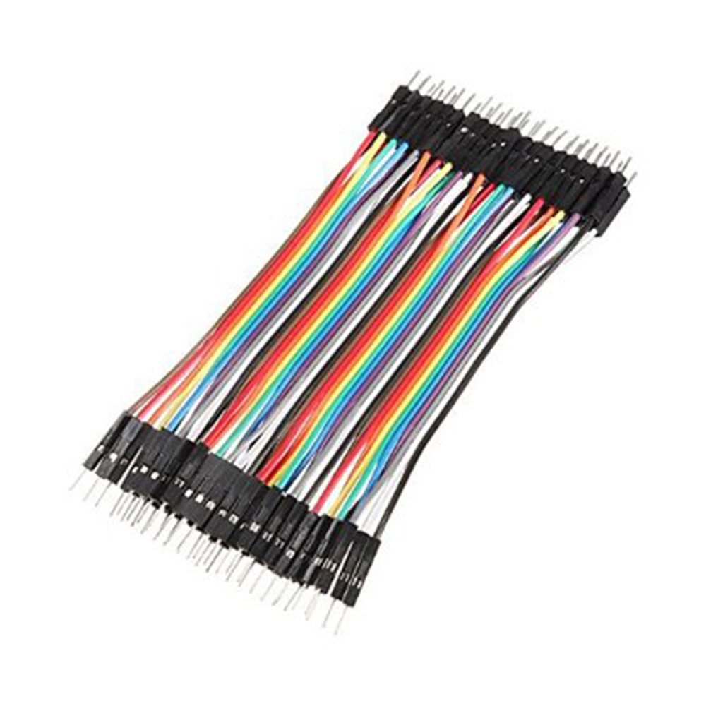

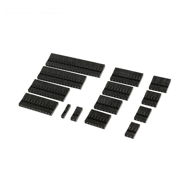

Am flexibelsten finde ich für solche Zwecke Dupont Patchkabel.
Sowas hier:
Da trennt man sich einfach die benötigte Anzahl an Adern vom Flachband ab und fertig ist die Laube.
Auf die Platinen setzt man dann je nach Gusto gerade oder gewinkelte Stecker- oder Buchsenleisten.
Man kann auch die kleinen schwarzen Plastgehäuse der einzelnen Stecker abziehen und größere draufschieben um sie zu einem einzigen Stecker zu verbinden.
Das Gute dabei ist, daß man so auch ohne selbst zu crimpen leicht Custom-Kabel herstellen kann, bei denen einzelne Adern gekreuzt oder in anderer Reihenfolge sein sollen.
Alternativ kann man auch mit Sekundenkleber die einzelnen Shells zu einem Block verkleben.

Encoder verbaue ich meist PEC11R-4220F-S0024 Bourns Encoder. Die 20 ist die Achslänge und die 24 die Detents, also wieviel mal das Ding Klick macht und schaltet bei einer Umdrehung.
Beim Wavepainter ist es einer mit 15 Pulsen, 30er Rasterung. (superflache Ausführung des Encoders, wie ich lernen musste.)
Panel als Nulllinie ist schon richtig/wichtig, beim dem Modul ging es aber nicht anders, als schief.
