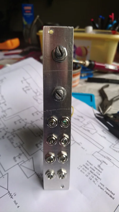

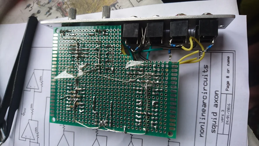

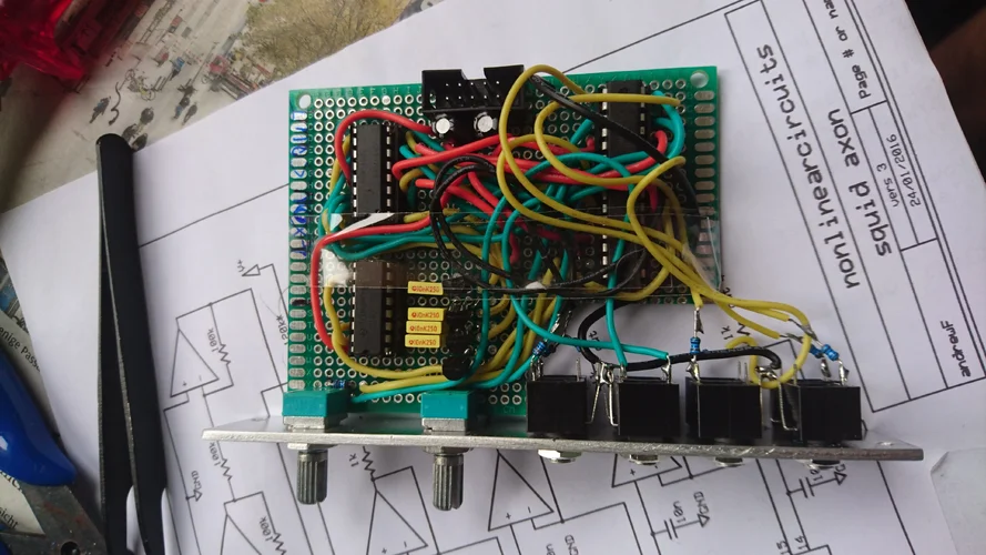

Und da hatte ich für die HAGIWO-Sachen dann halt beschlossen, dass es für die paar Bauteile dann halt mal mit Lochraster gehen muss, zumal da inzwischen ca. ein halbes Dutzend Module bei mir in der Pipeline ist.

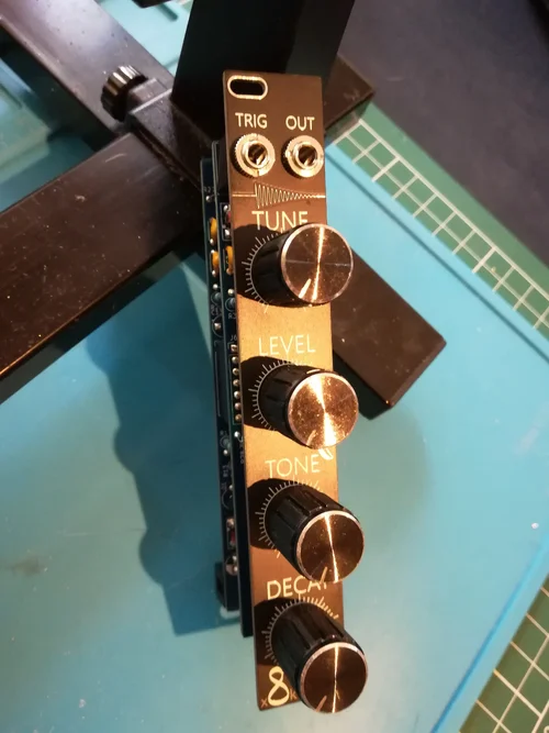

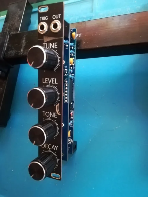

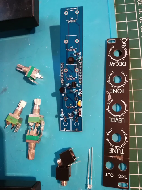

Die 808Kick? Hatte doch geschrieben das PCB/Panel unterwegs waren, und ich mich von 808 Sachen nicht völlig Freisprechen kann.

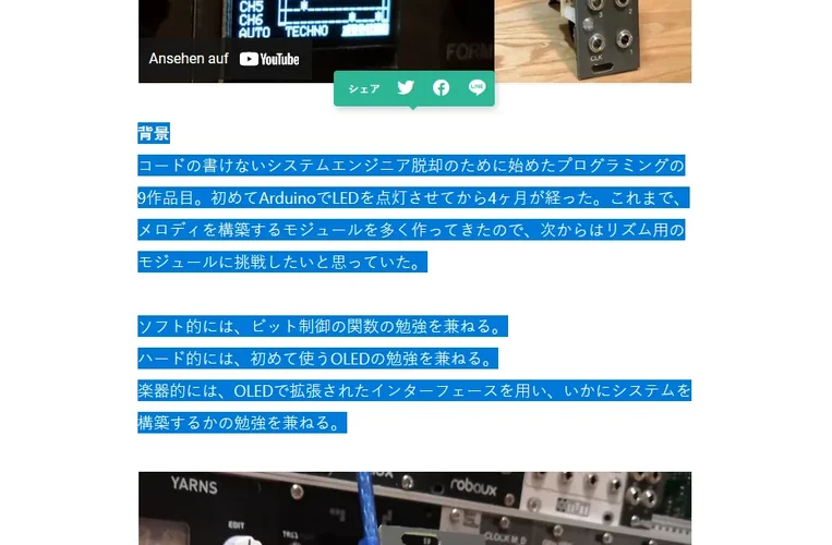

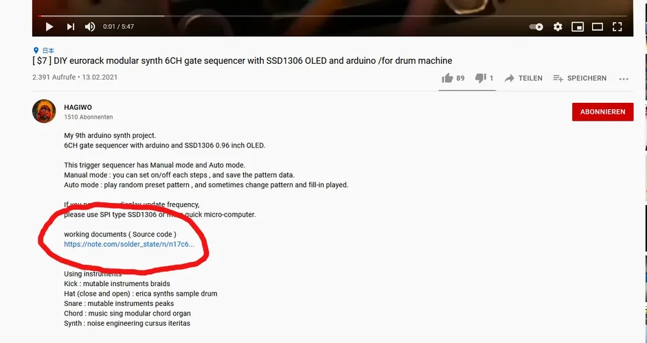

Ich bin da so vorgegangen, dass ich aus der Beschreibung des Youtube-Videos heraus auf die dort verlinkten...
... working documents gegangen bin, mir dort die Textpassagen kopiert habe...

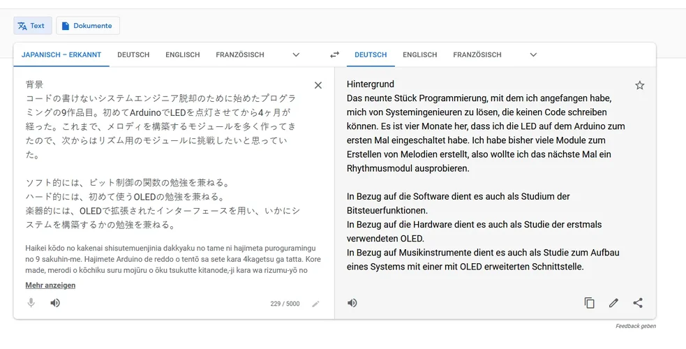

... und die dann in den Google-Übersetzer geschickt hab:
Kann man gut mit leben, finde ich.
Und in den o.g. working documents sind auch die Schaltpläne gut leserlich als Grafikdatei hinterlegt :supi:.

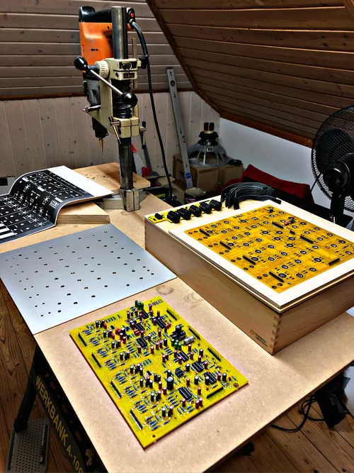

Gestern abend noch 'ne Stunde lötgebastelt.

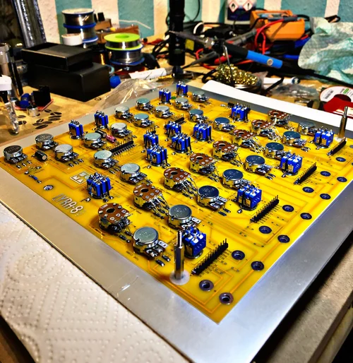

Erst weitere Teile in die Lyra-8, u.a. Elkos, Platinenverbinderbuchsen und meine Kerko-Ersetzungen - statt der 1200 pF sind jetzt 1000 pf + 220 pf = 1220 pF drin, und statt der 510 pF sind 470 pF + 47 pF = 517 pF drin. immer nominell natürlich. Sollte genau genug sein.

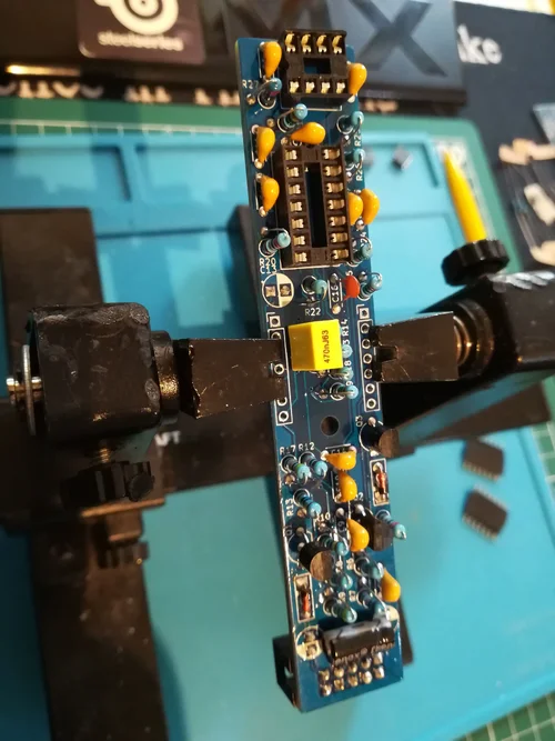

Dann noch ein bisschen an dem HAGIWO 2OP FM VCO (dem zweiten auf der Dualplatine). Paar Bauteile inkl. dem OpAmp am Ausgang müssen noch, dann kann mit der Kabelei begonnen werden (u.a. Zusammenführung der GND-Punkte und sowas).

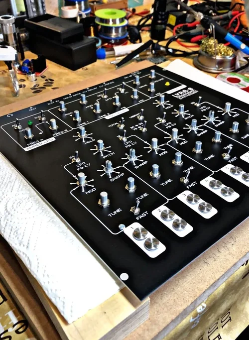

Heute abend kann ich die Aluplatte und die Klebefolie fürs Frontpanel des Lyra-8 abholen (Post-/DHL-Filiale bzw. örtlicher Druckladen), dazu bei der Post dann noch ein Päckchen von UK-Electronic mit weiteren Bauteilen für die Lyra-8.

Naja, bei dünner Bedrahtung je 2 Beine durch ein Loch bzw. bei dickerer Bedrahtung eins durch und das andere "SMD-mäßig" dazulöten. Hatte gestern jeden Fall jeweils einmal. Platz ist bei der Lyra-8 eher nicht das Problem. Die Platine ist geräumig und sehr angenehm zu bestücken, und die "Körper" der kleinen Kerkos nehmen ja eh nicht viel Platz ein.
Bis jetzt ist die Lyra-8 wirklich entspanntes 'Löten nach Zahlen' :D. Und so "schlimm" wird das mit dem control board (TTH-Bauteile, aber SMD-mäßig verlötet) auch nicht. Drahtbeine an Potis ranbasteln... das hatte ich beim Jasper oder bei der Repotisierung meines Furman-Federhalls in der Gitarrenanlage auch schon. No big deal.

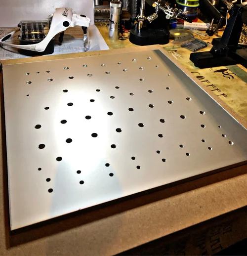

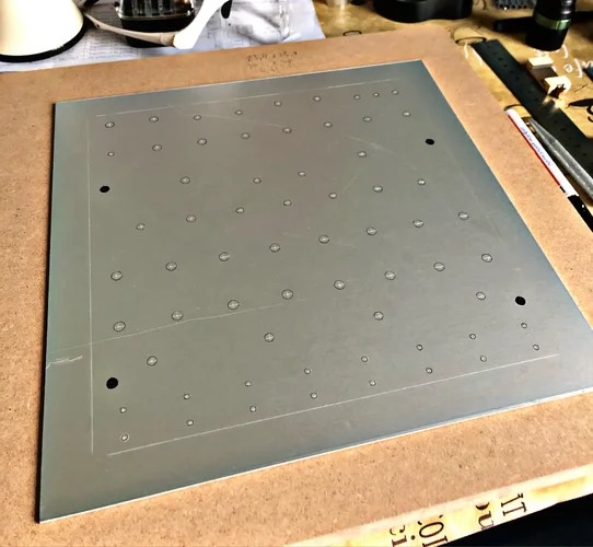

Mühselig wird das Bohren des Frontpanels, das sind um die 70 Bohrungen :huebsch:.
Hier der Vorschlag mit der Adapterplatine
Da braucht man natürlich eine vernünftige Anreißlehre, einen guten Körner und eine Ständerbohrmaschine. Und für den Zweck Bleche bohren auch, je nach Material, gut angeschliffene Bohrer. Da fransen die Lochränder auch gerne mal aus. Kann ich leider alles nicht machen, weil ich am Küchentisch löten muss.
Ich bin bisher ganz gut damit gefahren, einen Papierausdruck als Bohrschablone anzubringen und das sauber anzukörnen. Bohrständer hab ich auf der Werkbank im Keller.
Ein klein bisschen wirds dadurch entschärft, dass unter die jeweilige Poti-, Schalter- oder Buchsenmutter noch eine U-Scheibe kommt, die das gnädig verdeckt ;-). Bei größeren Bohrlochdurchmessern bohre ich mit einem kleineren Bohrer vor, das gibt eine gute Führung für den nachfolgenden Bohrer.
Funzt für meine Zwecke ausreichend gut - hab ja z.B. am MFOS SoundLab Mini (seinerzeit mein erster DIY-Synth, den ich nach wie vor heiß und innig liebe - siehe Bild; das Gehäuse ist komplett DIY) und beim Modularsynth reichlich Erfahrung gesammelt.
Bodo und ich haben uns ja schon etwas ausgetauscht über die Lyra. Die war mein erstes größeres Projekt und ich habe mir viel Zeit damit gelassen. Ich habe zwar noch nicht so viel Erfahrung, aber ich bin auch der Meinung, dass die Lyra gut für Lötanfänger mit ein bißchen Vorerfahrung gut machbar ist, da die Platinen so großzügig sind und die Dokumentationen im Internet sehr brauchbar sind. Die Kontrollplatine war zwar teilweise frickelig, hat aber am Meisten Spaß gemacht.
Hatte bei der Lyra Frontplatte einen Stufenbohrer benutzt, das hat super geklappt. Immer den Tiefenanschlag für den richtigen Bohrdurchmesser eingestellt, die Platte eingespannt, ein Tropfen Öl drauf und dann stufenweise in einem Durchgang durchgebohrt.

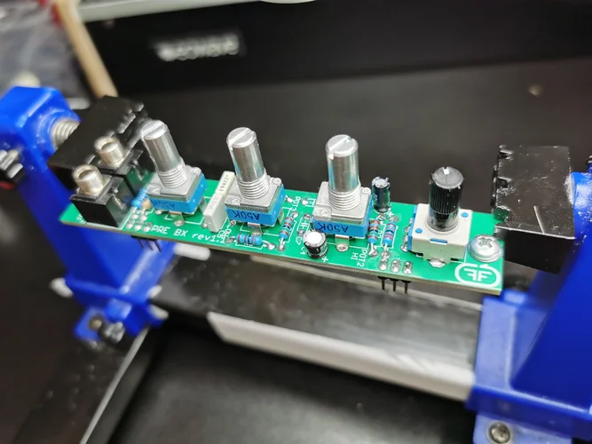

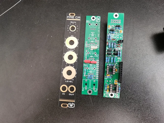

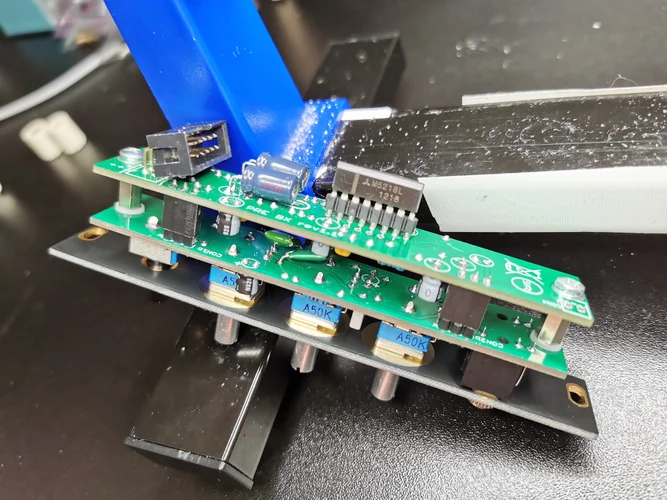

Nachdem ich mir wieder einen Modular Analogmixer nutze habe ich mir mal Channel Strips gegönnt.
Leider die Bauteile kurz vorm Schlafengehen auf die Schnelle bestellt und jetzt fehlt was.
Aber Ende des Monats sind die Teile für den Flitzem Deför bei Mouser da, dann wird nachbestellt.
Pre BX und Pre CR
