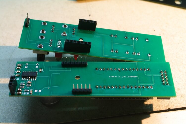

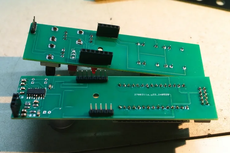

[Hagiwo Sync Delay]
Vorhin erhalten. Kann also die Tage losgehen
So, es gibt erste Bilder. Bis auf eine kleine Anzahl SMD-Bauteile, die ich noch bestellen muss, ist die Löterei fertig. Und der Arduino-Klon - hoffentlich erfolgreich - geflasht.
Die beiden OpAmps, der Transistor und die Dioden auf der einen Seite des main board...
... und der PT2399 sowie ein Widerstand auf der anderen Seite. Bei diesem einen 1k-Widerstand fehlt die Beschriftung auf der Platine, aber das ist verschmerzbar. Man sieht auf diesem und dem vorigen Bild auch eine Bohrung (jeweils ungefähr in Verlängerung der IC-Längsachsen). Diese Bohrung ist auch im control board vorhanden und erlaubt es, beide Platinen mittels einer M3-Schraube plus Mutter gegen Sich-voneinander-Lösen zu sichern.
Arduino mit Sockelleisten und der 10-Pin-Anschluss für die Eurorack-Spannungsversorgung:
Die Platinen weden über 3 Steckverbinder miteinander verbunden:
Um nicht mit der Beschriftung des Kippschalters zu "kollidieren", habe ich die weiter oben angesprochene LED-Bohrung etwas gegenüber den Lötpunkten versetzt, so dass die LED-Beine schräg stehen.
Blick aufs Panel - Potiknöppe fehlen natürlich noch, und Buchsenmuttern sind nur provisorisch. Muss ja nochmal ran, insb. wegen der o.g. Schraube.
Die beiden Platinen mit ihren Steckverbindern - oben das control board, unten das main board.
Wenn dann die letzten paar Bauteile eintreffen, wirds spannend...

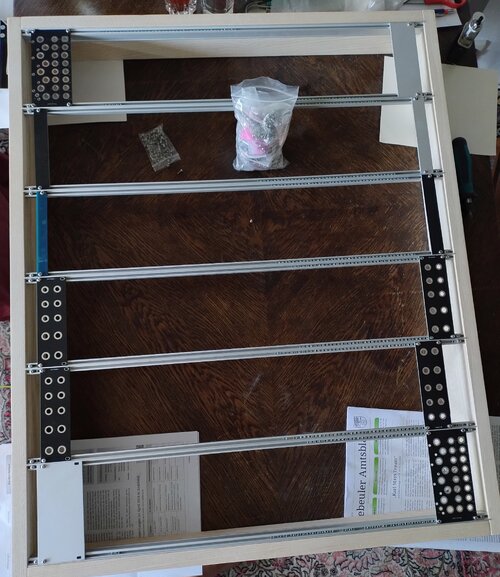

Neues (letztes?) Rack bald fertig:
Noch ein wenig Öl und Halterungen für die Wand, dann können meine Module aus dem Karton ....

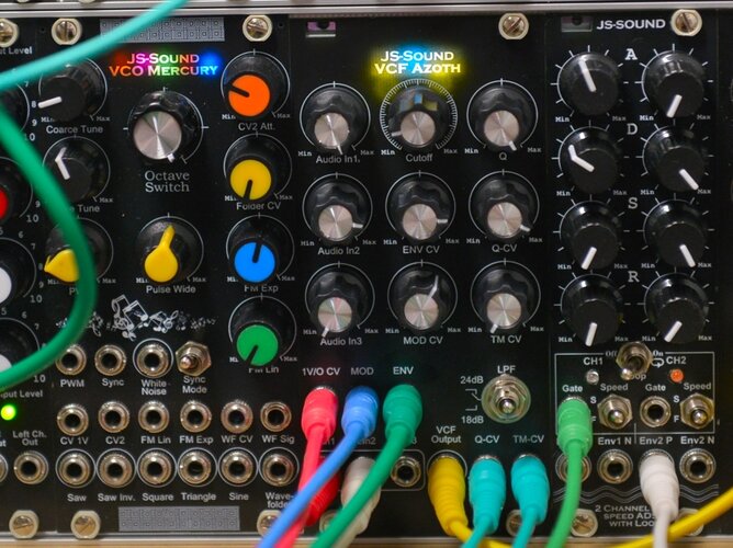

Ich habe heute zweite Variante von meinem VCF Azoth (V2) fertig gemacht. Die alte Schaltung habe ich geändert um einen spezifischen anderen Klang und neuen Möglichkeiten für die Modulation zu haben. Das Panel ist im Prinzip wie bei meinem Post #6.065 geblieben. Heute habe ich bereits alles erprobt und bin mit dem Klang zufrieden.
Ich habe das PWM Signal + "White Noise" vom meinem VCO zu dem VCF angeschlossen und dieses Beispiel aufgenommen.
Anhang anzeigen VCF Azoth V2 Demo1.mp3
M.i.a.u.: GuywithBass, fanwander und onkelhoste
  • #6.105
Das klingt gut. Was für eine VCF-Schaltung ist das? Transistor Kaskade oder OTA-Stufen?
Und kann es sein, dass Du das Signal (willentlich?) ein ganz kleines bisschen innerhalb der Schaltung übersteuerst?
  • #6.106
Das ist Transistor Kaskade VCF wobei mit etwas geändert Filter als die Version V1. Jetzt klingen meinen 2x VCF anders. Zwei Module mit gleichem Klang wollte ich nicht haben.
Nein, eigentlich ist nicht der Fall. Die Amplitude ist nicht über 0.0 dB bei der Aufnahme gewesen. Ein TM-Eingang hat auch nicht richtig davor funktioniert, ein Abschwächer zuvor hat eher wie ein Schalter funktioniert, bereits bei 2% Poti Stellung konnte früher der VCF übersteuert sein. Jetzt geht das ganze feinfüllig in ganzem 100% Bereich. TM+QCV+MOD+2 andere Eingänge tuen jetzt auch das, was ich von diesen Inputs erwarte.
Aber in der Schaltung ist noch ein verbesserter Schaltkreis verbaut (gestern habe ich damit auch fast 8 Stunden Zeit verbracht, bis ich mit dem Ergebnis zufrieden war) und wenn ich die Resonanz mit und max drehe, bleibt die Amplitude immer gerade gleich. Wobei dadurch habe ich nicht so viel Ripple Waves bei der Resonanz in 18dB Variante, wenn ich von 24dB umschalte. Bei 24dB habe ich genug von den Ripple Waves.

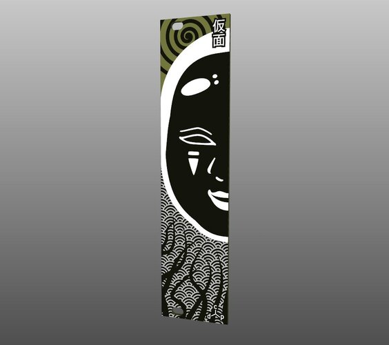

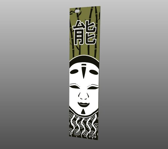

So, gerade das letzte einer Serie von 6 Art-Blindpanels mit gegebenem Thema fertigdesigned. (Wer sich wundert, warum die #4 fehlt, tja, liegt am Thema ;-) )
noh_Noh_Mask_BP.jpgnoh_Noh_Mask_2_BP.jpgnoh_Noh_Mask_3_BP.jpgnoh_Noh_Mask_5_BP.jpgnoh_Noh_Mask_6_BP.jpgnoh_Noh_Mask_7_BP.jpg

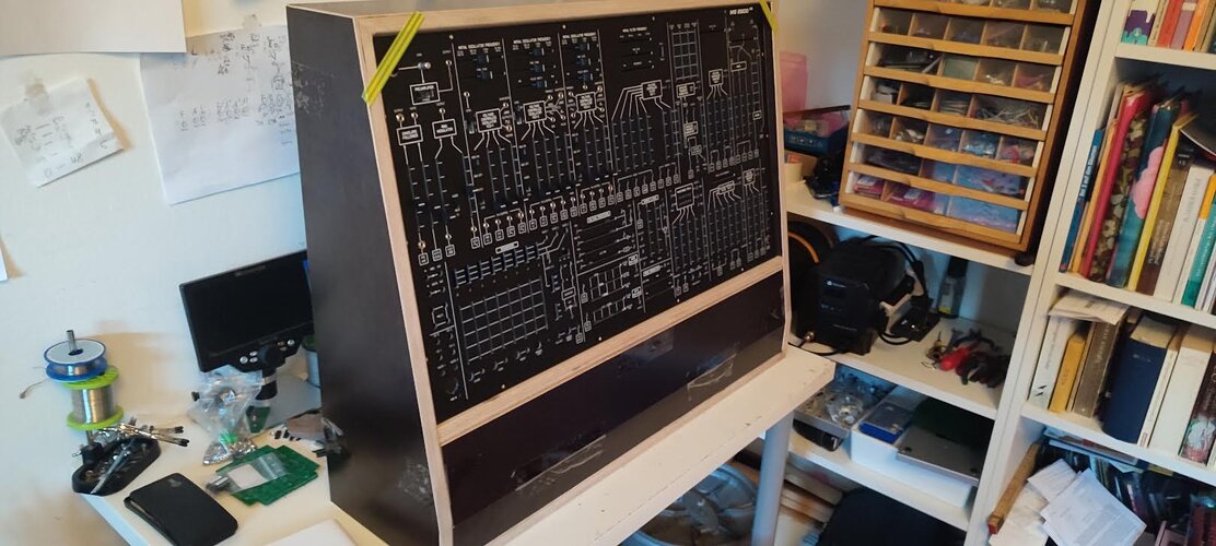

Laaaangsam geht es weiter mit dem 2600er…
