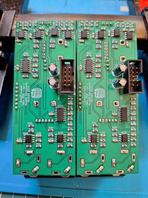

Schon wieder Zwillinge^^ (Vatertag´s edition)
Meebilt (a.k.a. tkilla64) - Output (SMD, PCB/Panel-set.. auch wieder Co-op von/mit Forumskollegen)
Unterscheideden sich nur in den verbauten LED´s. Links hat milchig/diffuse (R10 + R18 von 180R zu 1k2 getauscht)
Rechts (erster build) hat klare LED´s (hier wurden nun R10 + R18 von 180R zu 2k2 getauscht)
(Dank an @Tsanderakis, für den Hinweis mit den Widerständen) Blendet nun nicht mehr so hart.
Projekt Seite: https://github.com/tkilla64/eurorack/tree/main/output oder auf Tindie bei Meebilt gucken. Achtung! Potis sind speziell und nicht einfach zu bekommen.
M.i.a.u.: 10716 und onkelhoste

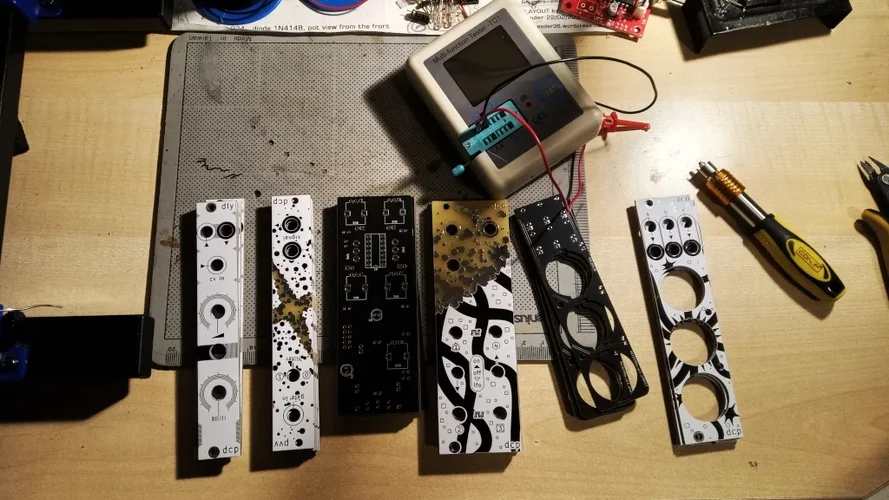

Die ersten Sieben sind dann mal fertig. Also von jedem erst eins, für die jeweils restlichen vier sind mir zum Teil irgendwie die Buchsen ausgegangen. ;-) :D

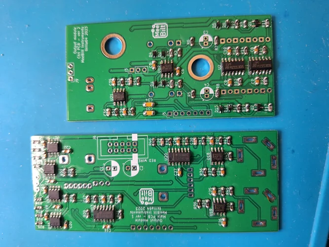

Gmpf. Sieht nicht gut aus. Scheint, dass der 13700 teildefekt ist :sad:.
1. Ja, Fehlerquelle durch diesen Test (freiverkabelt mit einem DIP-13700) verifiziert. Resonanz funzt wie soll.
Jetzt fliegen beide raus, wenn ich das bestellte Heißluftding habe.
Eben gemacht und neuen Chip eingelötet. Exakt gleiches Problem. Anscheinend schlechte Charge, Fakes oder was auch immer erwischt :doof: :mad: .

So. Schluss mit den Faxen.
Hab gerade eben kurz entschlossen den DIP-13700 von neulich mit entsprechend gekürzten Drähten wieder angelötet, mit Kabelbinder an die kleine Huckepack-Platine gerödelt, et voilà :twisted:. Jetzt funzt Wänä wie soll.

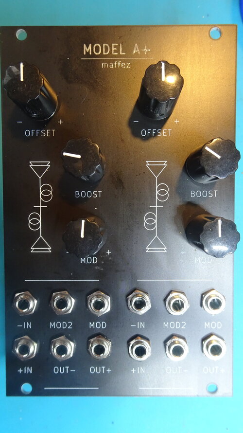

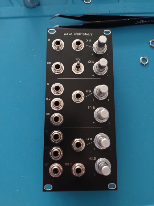

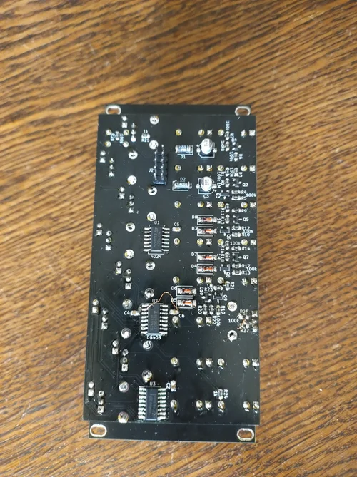

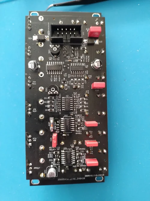

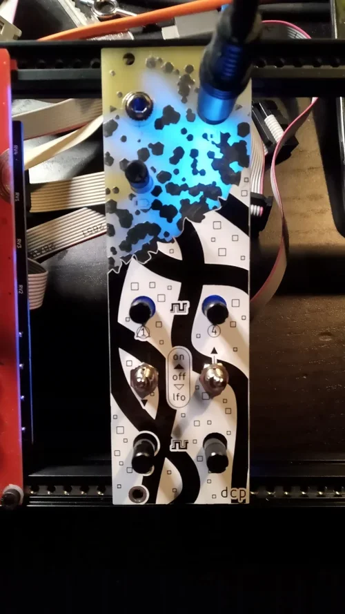

Maffez VCA Model A+
Hatte nach langer Pause mal wieder Lust was zu bauen. Die benötigten Potis mit Center Detent hatte ich noch liegen aus den Zeiten von vor dem Brexit. Waren damals von Thonk. Die fehlenden Stereo bzw. Dual Potis bekommt man ja mittlerweile auch in kleiner Auswahl hier in D und die sind gestern gekommen. Heute kam dann der Rest der fehlenden Teile, eingelötet, und er scheint zu laufen.
