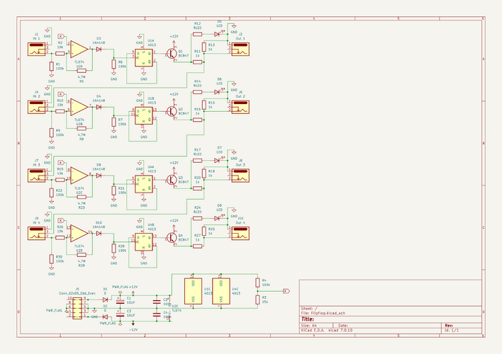

Ich bastel gerade virtuell an einem Takt/Frequenz -Teiler und würde das Modul dann vorwiegend für Trigger - Gate an / Trigger - aus nutzen wollen.
Was meint ihr zum Layout?
Die Ein-/ Ausgänge habe ich mir von CGS36 abgeschaut.

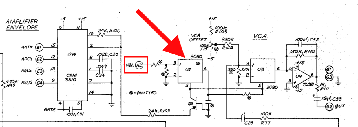

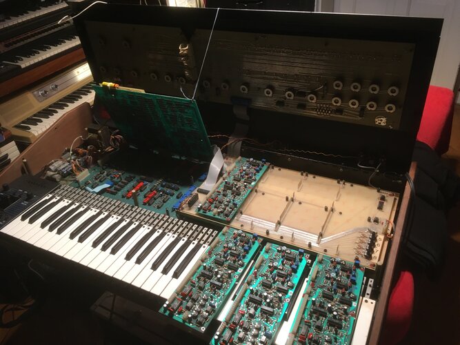

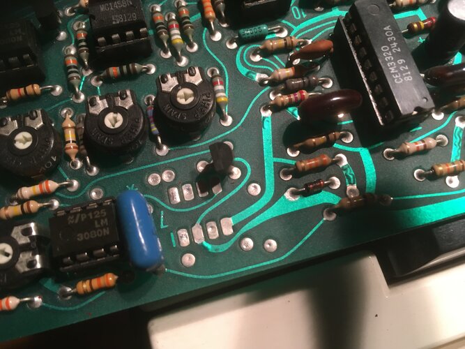

Meinen OB-Xa wieder auf Vordermann bringen. Im Moment beruhen alle Probleme nur auf leicht korrodierten Kontakten und Trimmern.
Bei der Gelegenheit ist mir eine seltsamer Kombination von CA-3080 im Weg des VCA-Envelopes aufgefallen:
Da sollte wohl eine Festspannung "V0L" reinkommen, deren Amount wird vom Envelope im U7 geregelt, und die so modulierte Festspannung sollte dann den OTA U8 ansteuern, der das eigentliche VCA darstellt. Im Schaltplan steht "omitted", und tatsächlich fehlt U7 auf den Voice-Boards:

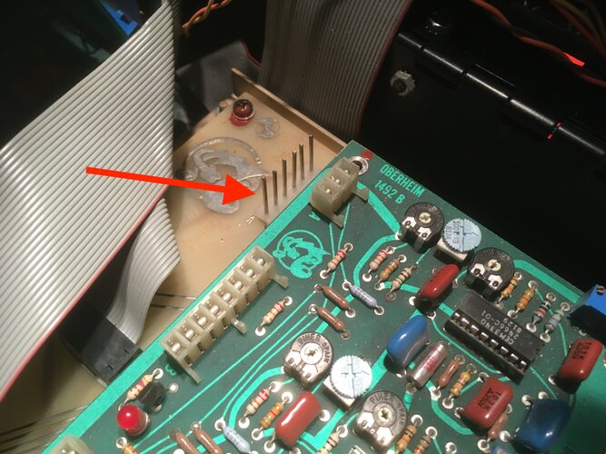

Nach ein bisschen Rumsuchen in den Platinenlayouts kam raus, dass die Spannungen "V0L" pro Stimme(!) auf einen freien Pinheader geführt werden.
Offensichtlich war das wohl für eine Velocity Option gedacht, die nie realisiert wurde...
Schade, dass da keine Widerstandswerte genannt sind.
Naja, die sind ja "nur" dazu da, die Eingangsspannung runterzunehmen. Ob sie passen kann man leicht mit einem Oszilloskop am Ausgang des nachfolgenden Buffers prüfen. Aber ich nehme an, dass es irgendwas in der Dimension 500:1 ist.
Ha, süß! Was liegt den spannungsmäßig an den freien Pins bei dem Header an?
(#auf schlimme Ideen bring: Falls nur pos, dann wäre das doch was für zwei 4066er und irgendwo nen jumper für an/aus... :/ Wäre ja vielleicht wirklich was, wo man stilgerecht as3080er einbauen könnte.)
Da liegt nix an. Das wären ja Eingänge.
eh.. hab mich verlesen ("auf einem..." statt "einen"), dachte das sei am control board (und dort wird wahrscheinlich nix angelegt sein? - ich sehe es im rev3 schaltplan zwar in der übersicht des control boards verzeichnet, aber nicht bei den einzelnen op-amp buffern)
Eben. Aber genau in die Richtung, die Du angedacht hast, geht meine Überlegung: Steuerspannungseingang für eine gemeinsame V0L-Spannung, die pro Stimme in ein Sample&Hold geht, das vom Gate der jeweiligen Stimme getrigger wird.
Eine andere (schöne) Einsatzmöglichkeit wäre hier im 24db/Oct-Modus die Steuerspannung für die Resonanz einfließen zu lassen, sodass man einen Ausgleich für den Pegelabfall bei viel Resonanz hätte.
Was ich übrigens sicher einbauen werde ist einen 100k Trimmer für R88 einsetzen, sodass man volle Resonanz für das 24db-Filter bekommt.

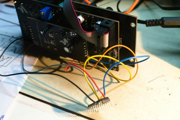

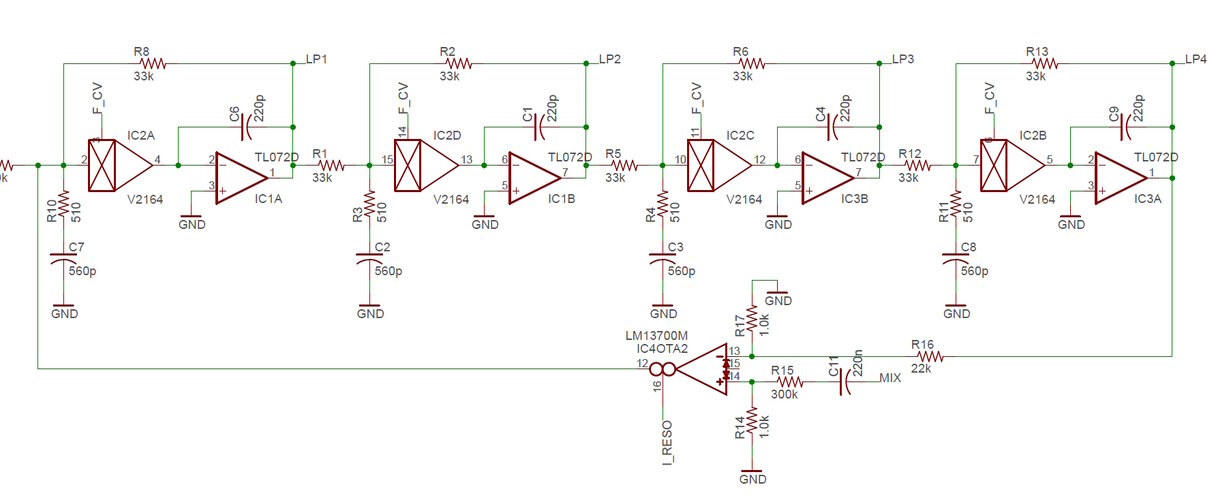

Gmpf. Sieht nicht gut aus. Scheint, dass der 13700 teildefekt ist :sad:. Am Testpunkt LP4 (oben rechts) liegt Oszillatorsignal an, das kommt (abgeschwächt durch R16/R17) auch an Pin 13 des 13700 an (unterer Bildrand, IC4OTA2). Ebenso liegt 'Mix' an der Schnittstelle von C11 und R15 an. Steuerspannung (vom entsprechenden CV-Potentiometer) liegt an Pin 16 bzw. "I_Reso" an. Aber aus Pin 12 kommt nix raus. Gar nix.
Widerstandsmessungen (von wegen schlechte Lötstellen) sind glaubwürdig/unauffällig.
D.h.: Der Filter funktioniert in allen drei Modi (LP2/LP4/BP), Mixersektion und LFO tun ebenfalls. Allein die Resonanz bzw. Sigbnalrückführung in den Eingang des 2162 (Pin 2) funzt nicht.
Ich überlege, ob ich testweise mal freifliegend und "huckepack" einen zweiten 13700 nur in der Funktion von IC4OTA2 dranlöte :dunno: :denk:. So richtig viel Lust, den 13700 auf (wenngleich wohl begründeten) Verdacht wieder auszulöten, hab ich eigentlich nicht :roll:.
Quelle für den Schaltplan: Auszug des Originals von ST Modular, zu finden hier.

Keine Heißluft? Weil damit geht das Tauschen solcher Bauteile eigentlich schnell. Ich nehme immer ein Stück Alufolie mit einem Loch in Größe des Bauteils um die umliegenden Bauteile zu schützen, und mit viel Luft fliegen die Chips sogar von alleine raus. Hinterher mit Lötsauglitze überflüssiges Zinn wegmachen, kurz mit Platinenreiniger nochmal den Schmutz wegmachen und dann schaut das fast so aus wie neu an der Stelle.
Bist Du denn sicher, dass das Richtige über I_Reso reinkommt? Wie sieht es denn an Pin 8 von IC5 aus?
I_Reso sieht glaubwürdig aus; an IC5 Pin 8 liegen ein paar Volt (je nach Potistellung halt) negative Spannung an. Dementsprechend lassen sich an IC4 Pin 16 auch ein paar Volt messen.

Gmpf. Sieht nicht gut aus. Scheint, dass der 13700 teildefekt ist :sad:.[...]
1. Ja, Fehlerquelle durch diesen Test (freiverkabelt mit einem DIP-13700) verifiziert. Resonanz funzt wie soll.
2. Dann huckepack via Widerstandsbeine einen zweiten SMD-13700 draufzulöten hat nicht geklappt. Ich hätt den Scheiß eben echt durchs geschlossene Fenster schmeißen können.
Ich geh mal gerade kotzen, danke, tschüs :doof::sad:.

Nachklapp: Ich hätte die betreffenden Beine des oberen ("Huckepack"-) ICs einfach was runterbiegen und direkt auf die Beine des unteren ICs löten sollen, anstatt hier Widerstandsbeine zu nehmen :mauer:.
Dann hätte ich jetzt einen funzenden Wänä, den ich nächste Woche in Fischbach dabeigehabt hätte :sad:.
Hätte, hätte, Fahrradkette... ich weiß.
Ich ergänze noch die gestern aufgenommenen Beweisfotos:
Natürlich liegt der fragliche IC unter der kleinen Zusatzplatine :roll:.
Aber immerhin weiß ich, dass ich die Fehlerquelle richtig lokalisiert hatte (Schwingung reagierte auch erwartungsgemäß auf Drehen am Resonanz-Regler). Schwacher Trost, aber immerhin :roll:. Bin auch heute immer noch richtig angepisst deswegen :doof:, kann ich nicht anders sagen.
