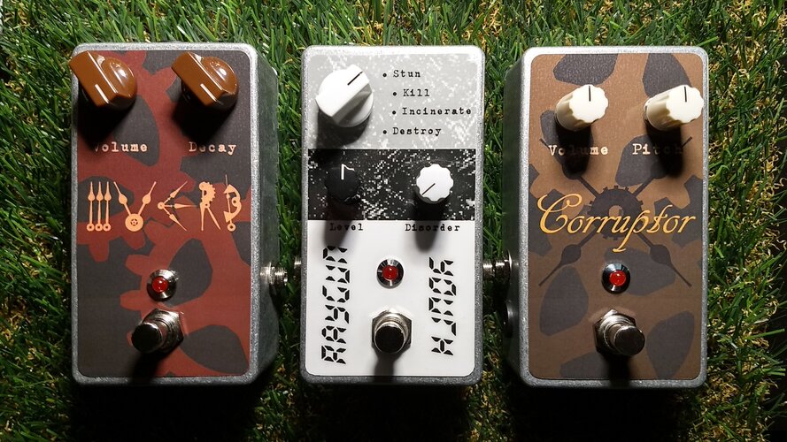

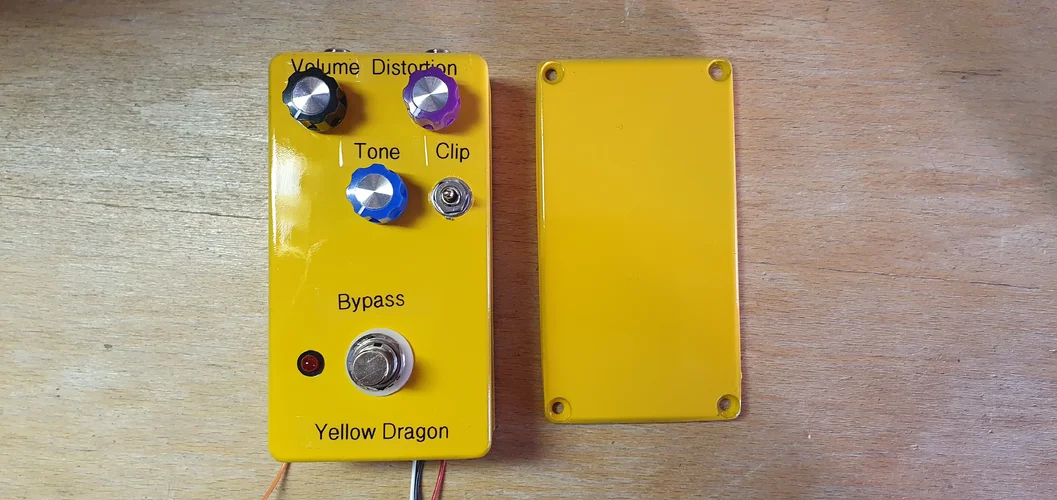

Was ist das denn für ein Pedal? Sieht nach Overdrive aus, aber "Yellow Dragon" sagt mir gar nichts.
Sehr schöne Lackierung übrigens. Ich wünschte, ich bekäme das auch so hin. Aber warum dann so wenig Mühe bei der Beschriftung?
  • #5.951

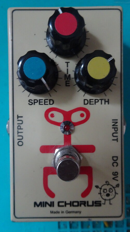

Habe sowas mal vor vielen Jahren gemacht. Gehäuse mit Autolack gemacht, selbst klebende Folie aus dem Tintenstrahldrucker und dann nochmal mit Klarlack drüber. Da musste man nur aufpassen, dass sich die Farben der Folie nicht veränderten. War etwas schwierig, farbechten Lack zu finden.
M.i.a.u.: VEB Synthesewerk und 11919
  • #5.952
Das ist mein eigenes Pedal, das Gehäuse ist von Musikding, der Rest ist von mir. Ich experimentiere jetzt gerne mit div. Pedalen. Ein Favorit Distortion habe ich bereits gebaut und dieses Pedal werde ich erst heute abends testen. Bin noch nicht dazu gekommen.
  • #5.953
Äh, Du baust eine Schaltung von Dir in ein Gehäuse und testest sie dann? Ich würde sie ja erst testen und optimieren und dann in ein Gehäuse packen....
  • #5.954
Ja so geht es bei mir immer. Ich teste erst mal meine Elektronik auf dem Tisch Labor. Dann zu Hause höre ich den Klang. Falls der Sound mir nicht gefällt, dann nehme ich die Elektronik wieder zur Arbeit mit. und dort geänderte ich das, was muss geändert werden. Mit den Pedalen, das ist oft so, bis ich mein Klang nicht gefunden habe :-) Die E-Gitarre kann ich leider nicht zur Arbeit mitnehmen. :-) Da muss ich mich auf Frequenz Generator und das Oszilloskop verlassen, aber das Bild auf dem Oszi sagt nichts über den Klang. Und der Frequenz Generator hat kein Release wie bei der E-Gitarre, so bleibt die Amplitude immer gleich. Deswegen hören -> modifizieren -> und wieder hören, gehört einfach dazu. So nach und nach (dauert nicht länger als 2..3 Tage) finde ich die ideale Lösung und habe dann nur Spaß mit dem Elektronik Kramm, was ich gemacht habe. Also drittes Pedal hat mir nicht so toll gefallen, muss ich die Schaltung bzw Werte von Bauteilen noch etwas optimieren und die Ausgang Amplitude ist nicht so wie ich es erwartet habe. Zweites Pedal was ich gemacht habe, gefällt mir zurzeit am meisten. Von dem zweiten Pedal kommt exakt der Klang raus, was ich gesucht habe.
M.i.a.u.: Feedback
  • #5.955

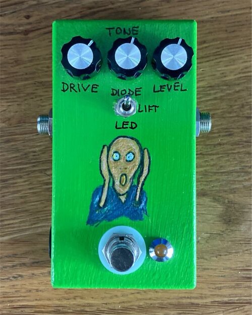

Da bei mir Lackieren ohne Nasen nicht klappt nehme ich einfach gleich Abtönfarbe, lass meine Frau ein schönes Motiv draufmalen und gehe nochmal mit Klarlack drüber. Das sieht dann zwar auch nicht regelmäßig aus, aber mir gefällt's.
Welches Pedal hier geklont wurde ist wohl eindeutig. :katzendarm:

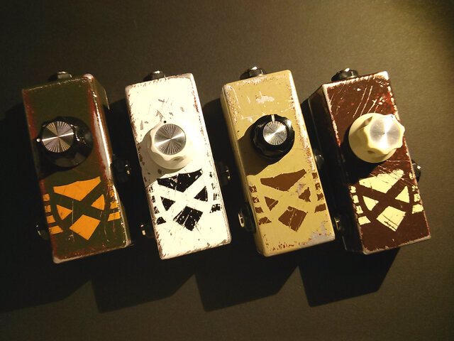

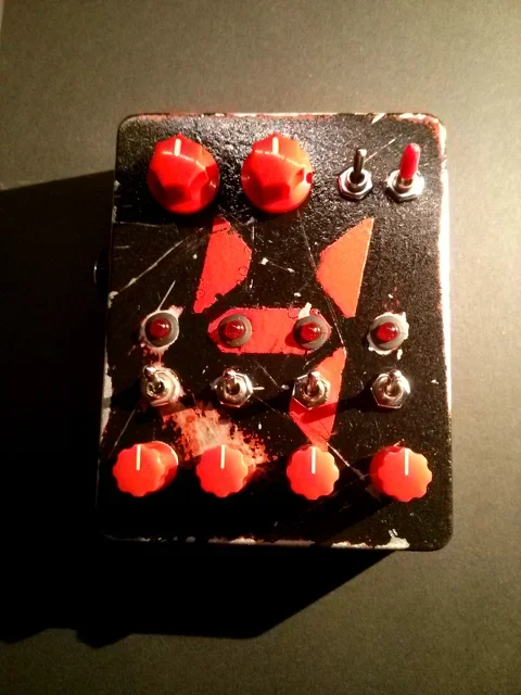

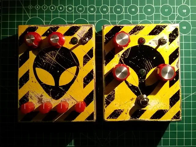

Oder man laminiert ;)
Oder man lackiert und misshandelt es es erstmal gründlich vor dem Klarlack

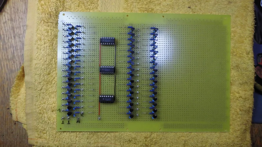

Dies ist der Zwischenstand meines Audio- und CV-Sequencers.
Der erste CV-Sequencer ist nun fertig, und beim zweiten CV-Sequencer fehlen noch Kabel auf der Platinenunterseite, sowie die Lötnägel auf der Bestückungsseite.
Nächster Schritt ist dann die Verkabelung des zweiten CV-Sequencers, sowie der Einbau und die Verkabelung der Lampentreiber, gefolgt von drei Impedanzwandlern und final der Einbau der Referenzspannungsquelle :)

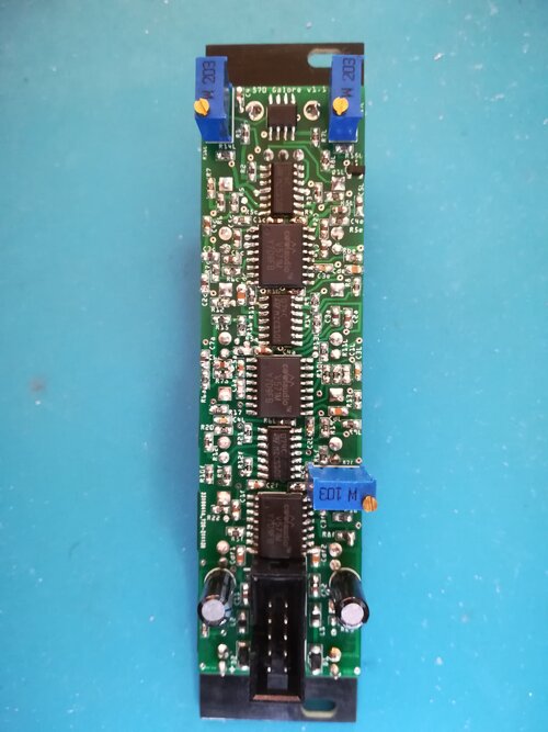

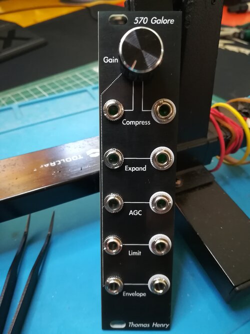

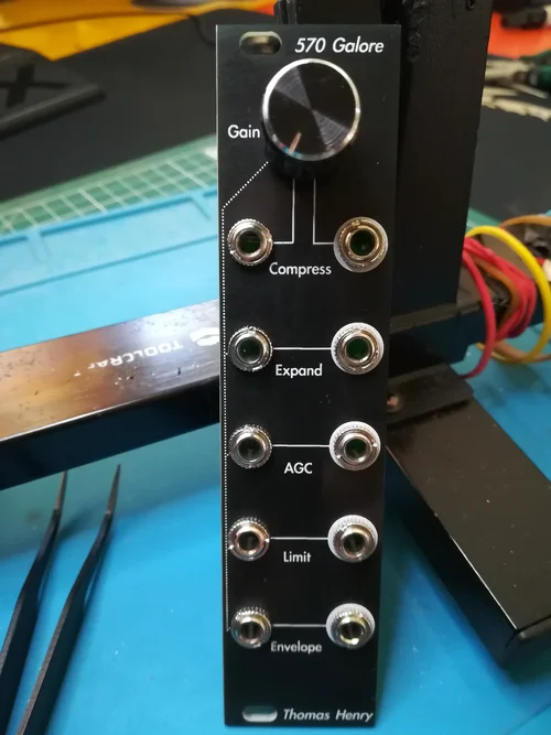

Dynamics day..
Timo Rozendal (Thomas Henry) - 570 Galore (Partial Kit, PCB/Panel + v571m IC´s)
! Das Ding war alles andere als leicht zu bauen ! Sehr kleine Abstände und extrem verwirrende Bauteil-bennenung in der BOM
und wg. Platinen Aufdruck, der teilweise schlecht lesbar und/oder von der Platzierung her, nicht immer sofort eindeutig ist.
Bisher schwierigster SMD Kandidat, bei dem auch die Reihenfolge der Bestückung wichtig ist, aus Platzgründen. Vorsicht geboten.
Würde ich nicht nochmal bauen wollen. Test steht noch aus. Schaltplan? Gibt es wohl keinen frei verfügbar. Toi Toi Toi. :connect:

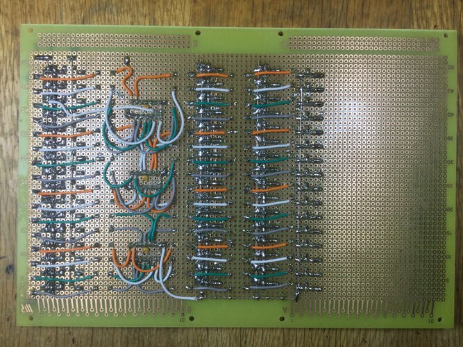

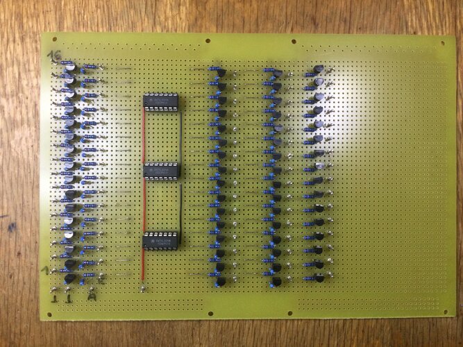

Hier ein weiterer Bau-Fortschritt meines Audio- und CV-Sequencers. Jetzt fehlen nur noch die IC`s für die CV-Pufferung, die Präzisions-Spannungsquelle und der Audioverstärker.
Dann sind beide Platinen komplett und ich kann die Frontplatte zur Fertigung einreichen.
Die Technologie mit den Drahtbrücken ermöglicht einen sehr übersichtlichen Aufbau, und man kann so auch leicht irgendwelche Edits vornehmen :)

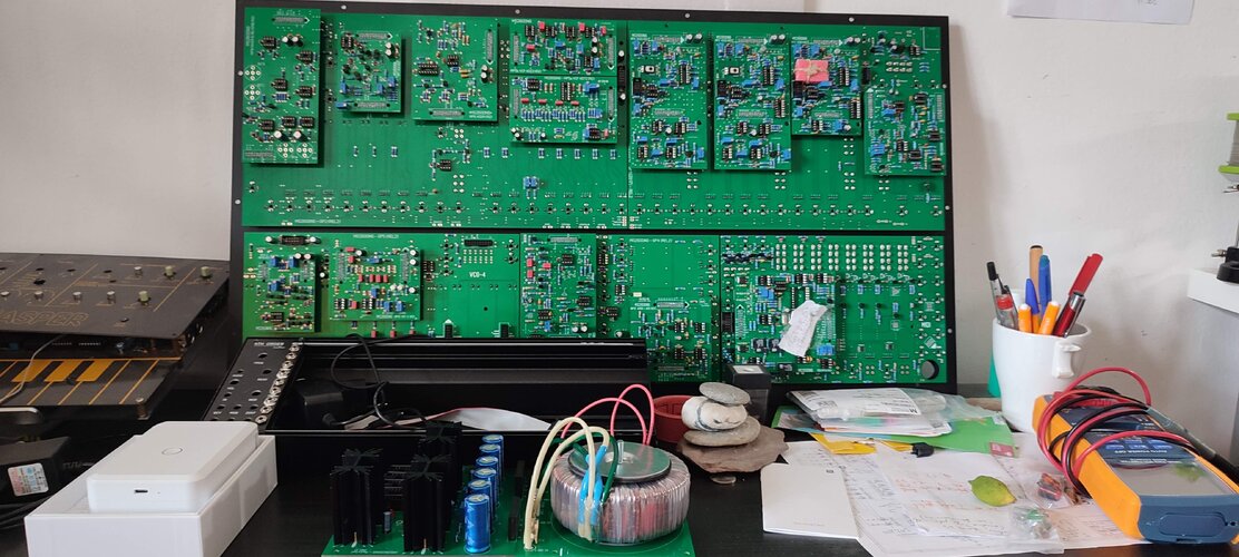

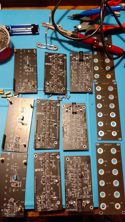

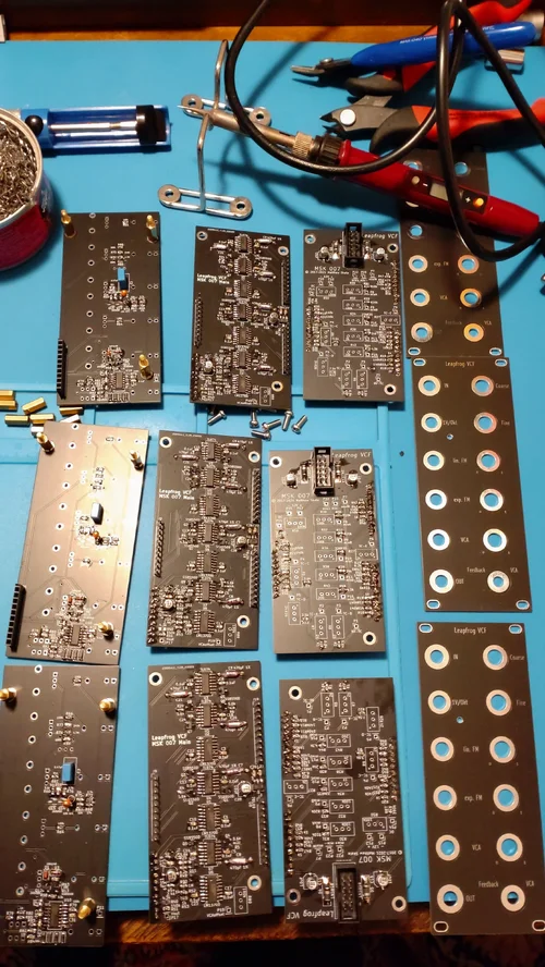

Tageswerk:
Bin gespannt ob ich die morgen fertig bekomme und auch funktionieren.

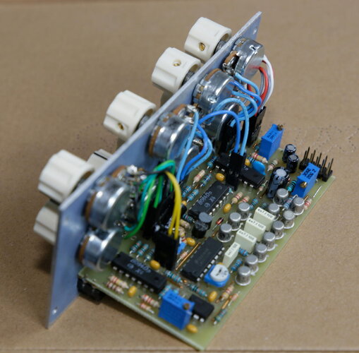

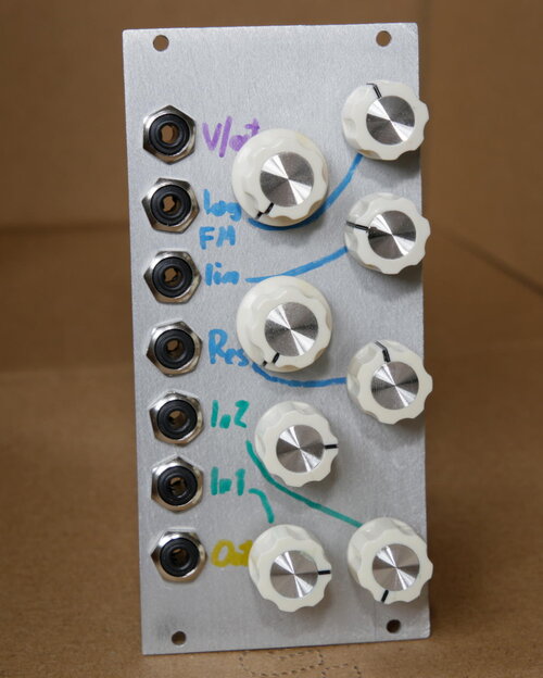

Mein Rack hatte bisher nur einen Filter (12dB SEM). Da lag es nahe noch einen Ladder Filter dazu zu packen. Schaltungsdesign und Bau hat dann doch etwas länger gedauert, auf der Platine gehts eng zu. Eigentlich wollte ich auch gar keine Platine für bedrahtetes mehr selber ätzen, aber das Material war da. Hätte ich mir vor den 391 Bohrungen überlegen sollen. :D Naja nun ists geschafft und ja die B084 OPVs und SF137 Transistoren stammen noch aus DDR Produktion ;-)
Inspiriert ist das Ganze vom Haraldswerk NGF Moog Ladder Filter und ein Klang-Beispiel gibts auch, besser die Ohren zuhalten...

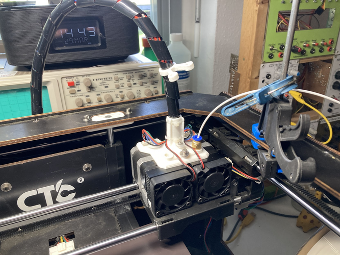

Ich hab jetzt einen 3D Drucker, einen alten CTC Bizer, das ist ein Makerbot Clone
Damit werde ich dann irgendwann mal Frontplatten, Haltewinkel und so Kram drucken.
Ansonsten mache ich grade das damit, was man mit 3D Druckern eben so macht: Teile für 3D Drucker drucken.
