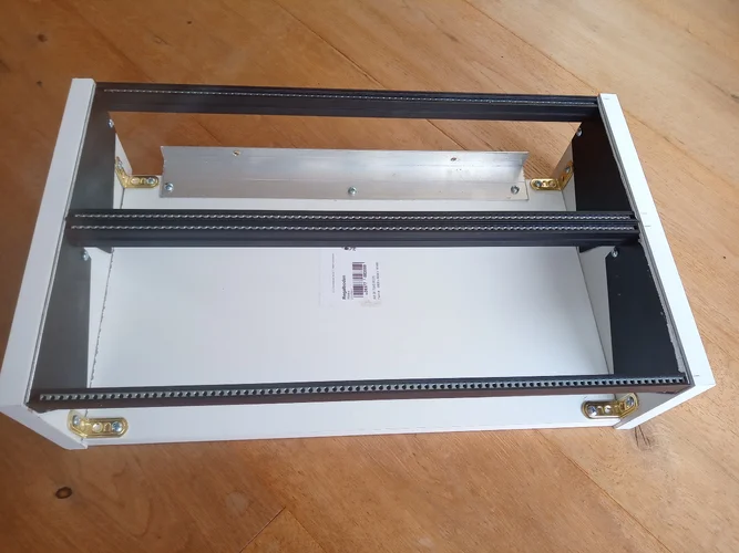

Also habe ich mir Seitenteile entworfen/ ausgedruckt und einen Abstecher in den Baumarkt meines Vertrauens
unternommen. Die "lokale" Stromversorgung ist nur temporär und wird durch eine "zentrale" Stromversorgung aus zwei Meanwell RT-65B ersetzt. Für die Stabilität ist die Aluprofilschiene, an der die Busplatine verschraubt ist, hinten abgewinkelt. Da ich keine passenden Winkel für die Seitenbefestigung gefunden habe,
habe ich einfach zwei 40mm breite Scharniere genommen.
Warum hast du eigentlich den umständlichen Weg über die Scharniere gewählt?
Wärs nicht einfacher gewesen die Seitenteile gleich mit einem integrierten Befestigungswinkel zu drucken?

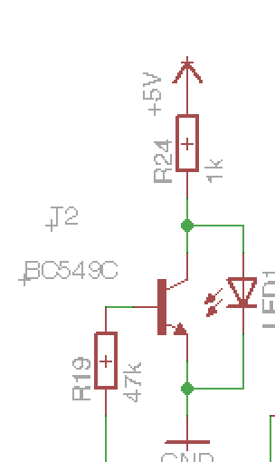

Ich denke, dass Prozessoren selten direkt das Problem sind, sondern vielmehr die gemultiplexten LEDs. Das sind konstantes Lastwechsel auf der Versorgung. Und die hör man eben.
Wenn man die LED nicht direkt aus dem Prozessor ansteuert, sondern mit einem Transistor wie folgt by-passed:
dann fließt immer der gleiche Strom, und es kommt zu keinen Lastwechseln auf der Versorgungsschiene.
War auch ursprünglich so geplant. Aber: Die Befestigungswinkel würden nach innen zeigen, die "Rackohren" nach außen. Wieviel Stützkonstruktionen hätte ich da mitdrucken müssen ...?

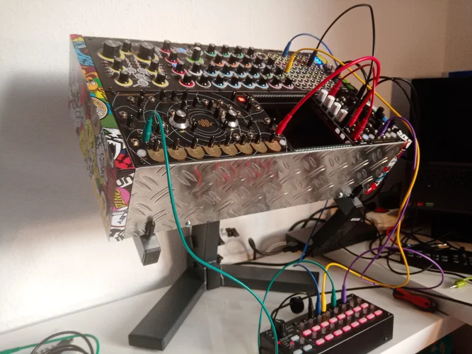

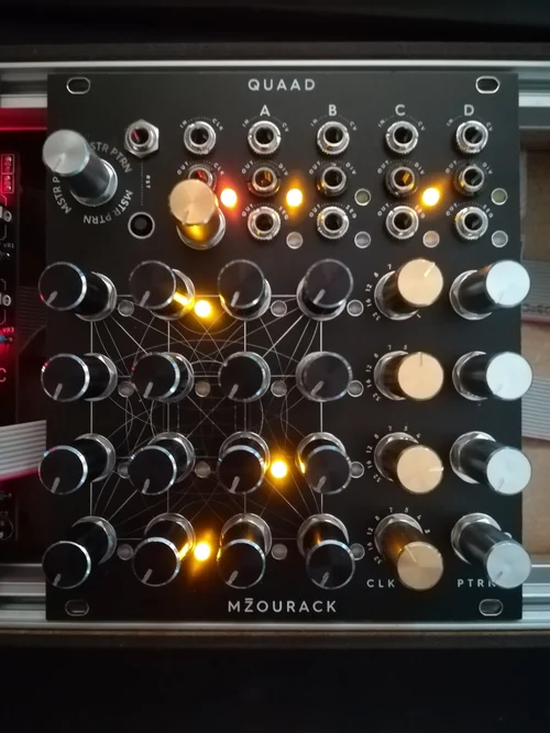

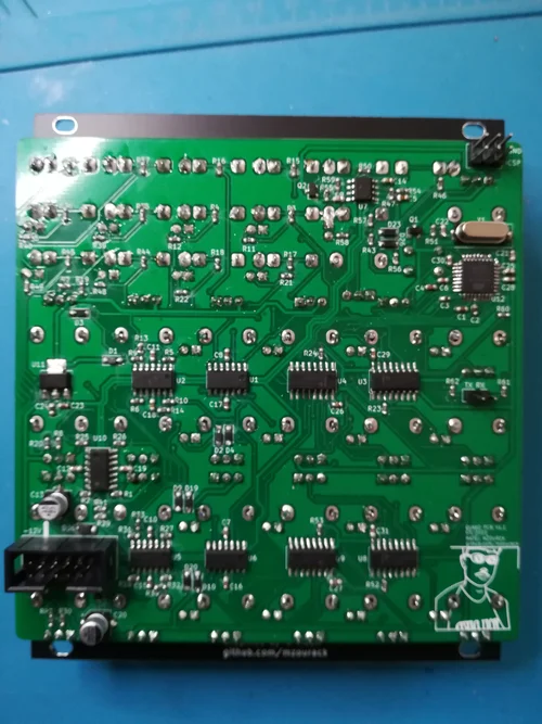

Sequenzer Sonntag.
MZourack - Quaad (PCB/Panel-Set vom Forumkollegen)
Ein dickes Dankeschön an @Tsanderakis, der mir kurzerhand den defekten ATmega328P ausgetauscht/neu eingelötet hat. <3
(glaube das hätte ich nicht hinbekommen, ohne das PCB zu beschädigen) Projekt Seite: https://github.com/mzourack/QUAAD
Ich find den Rackwinkel cool. Wie lange druckt da so ein Teil?
Die Ecken würd ich nachdrucken und mit genau den Schrauben festmachen. Alternativ das Eckteil aufrecht stehend drucken, ist aber für Zerbrechen anfällig!

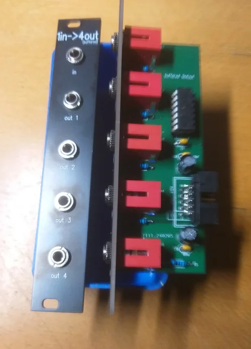

Hallo...
Ich hab heute nachmittag mal 2 buffered multiples zusammenbraten... Funktionstest steht aber noch aus...
Das Bild ist leider nicht ganz scharf geworden, ich denk aber, man kann's erkennen...

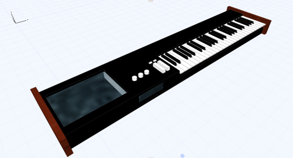

Aktuell sind es zwei Projekte, die ich gerne umsetzen möchte:
- iPad-basierter Synh/Controller (inkl. MIDI/Audio-Interface, USB, MIDI-in/out, Audio-in/out)
- Fairlight CMI (jedoch schlanker, etwas kleiner/kompakter)
Hier die Vorentwürfe (fast im Baustadium):
M.i.a.u.: Christoph1972, VEB Synthesewerk, analogmonster und 6 andere
  • #5.905
In den unteren würde ich gerne einziehen, wenn Du damit fertig bist.
Das Gehäuse muss einiges beherbergen (Mainboard inkl. Kühlung, Netzteil, Audio-Interface, 2x MIDI-Interface, SSD, Platine für das Keyboard, etc.). Zudem möchte ich, dass hier alles gut be-/entlüftet und zugleich praktisch lautlos bleibt .. das alles bei einer Höhe von max 12-14cm.
Auf sichtbare Verschraubung möchte ich möglichst verzichten und dennoch soll das Gehäuse leicht bei Bedarf, zwecks Revision des Inhaltes zu öffnen/schliessen sein.
Das Display ist natürlich touch-fähig und wird mit einem Stift bedienbar sein. So um 15“.
