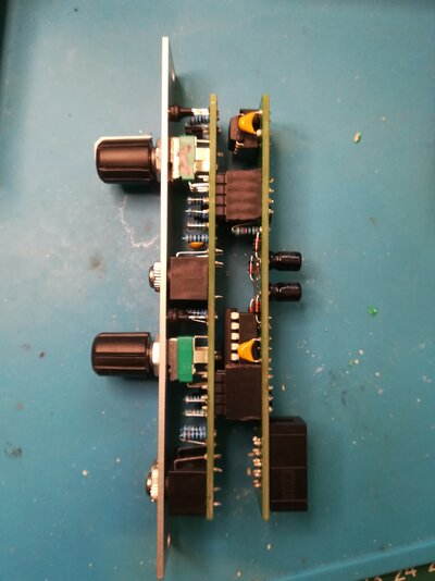

SMD Module warten ebenfalls auf mich - aber erstmal die Thru Hole Module fertiglöten.
Gestern Abend mein erstes Guru Gara Synth Module zusammengebaut, deren Filtermodule und 606/808 Bassdrum folgen…
Diese Woche sind Feiertage bei, weitere Lötabende folgen… (Frequency Central, Befaco liegen hier auch noch rum)

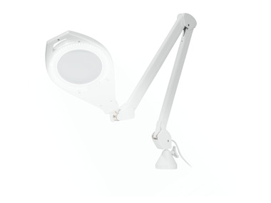

Das wird schon. Übung macht den Meister. Das richtige Werkzeug, Lötzinn, Flux, und eine ruhige Hand braucht man dazu und Licht, Licht, und nochmal Licht. Habe auch schon 0402 gemacht, aber das ist bei mir auch das Ende nach unten.
Eine gute Pinzette und eine gute Lupe erleichtern das Ganze. Speziell die Lupe und ausreichend Licht sind für die Fehlersuche unabdingbar.
@amselrad
Habe die Lidl Lupe im Einsatz. Ist ein klein wenig teurer geworden. Betreibe mittlerweile sogar 2 davon an unterschiedlichen Arbeitsplätzen.
Dazu kommt noch eine stärkere Lesebrille, als ich normal benutze. Passt natürlich nicht für jeden. Mit Kopflupe und ähnliche Sachen kam ich nie zurecht.
Meine Lieblingspinzette stammt aus irgendeinem Amazon Set. Die anderen 7? aus dem Set habe ich noch nie benutzt, obwohl ich das jetzt auch schon 5 Jahre habe. Die Pinzette ist vorne gebogen, so dass man die, wenn man z.B. einen Widerstand festlöten will, hinten mit dem Hinterteil auf die Silikonmatte ein wenig mit der Hand auflegen kann. Dadurch wackelt es vorne schonmal weniger und möglichst viel Auflegen der Hände oder Unterarme ist bei mir wichtig, um die Winkel an Hand und Arm zu verkürzen. Für den Lötkolben auf der anderen Seite gilt das gleiche. Habe oft den Handballen noch mit auf dem Tisch, damit es ruhiger wird. Glücklicherweise hatte ich mit meiner Pinzette auch nie statische Probleme.
Bei der Fehlersuche hilft mir noch ein etwas seitlich angeordnetes Licht. Damit lassen sich kalte Lötstellen sehr gut erkennen. Manchmal verbindet sich das Lötzinn auf einer Seite des Widerstandes nicht mit dem Pad darunter. PCBs scheinen auch zu altern und da hilft dann auch nur ein wenig Flux. Habe mir dann auch angewöhnt, Widerstände erstmal auf der ersten Seite zu heften, dann die 2. Seite zu löten und dann die 1. Seite mit dem Lötkolben nochmal heiß zu machen. Wenn beim 1. Pad das Bauteil sich verschiebt, weiß man dann auch, das Seite 2 kalt ist.

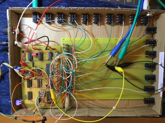

Hier der momentane Bauzustand meines Audio- und CV-Sequencers (Testaufbau) mit Hörbeispielen.
Fast fertig gebaut ist die Steuerplatine, und bei der Signalauswertung ist der Audio-Sequencer fertig.
Fehlen noch die zwei 16-fachen CV-Sequencer mit Invertrer-Einheit, ferner die Lampentreiber zur Step-Anzeige, die Präzisionsspannungsquelle und der Audio-Mischer.
Gibt also noch jede Menge zu Löten :)
Hier eine 8-fach-Sequence mit additivem Chorus und Delay:
Anhang anzeigen 8 Step Wave Sequence 4.mp3
Und hier eine 16-fach Sequence (Ohne FX):
Anhang anzeigen 16 Step Wave Sequence 1.mp3

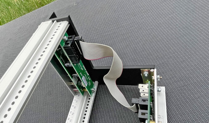

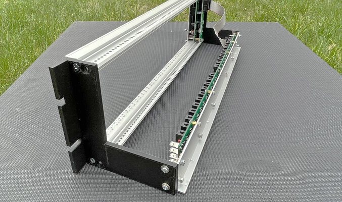

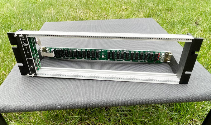

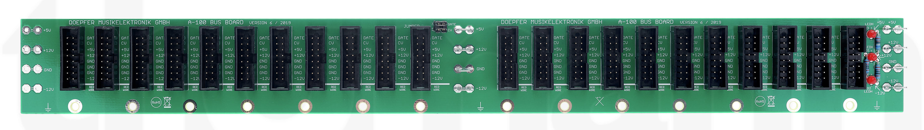

So ein Rack ist cool (auch um einen Mixer oben drauf abzustellen), aber wenn ich damit neben 19"-Systemen auch Eurorack Modular machen will, muss ich mich natürlich um alle Innereien selbst kümmern. Also habe ich mir Seitenteile entworfen/ ausgedruckt und einen Abstecher in den Baumarkt meines Vertrauens
unternommen. Die "lokale" Stromversorgung ist nur temporär und wird durch eine "zentrale" Stromversorgung aus zwei Meanwell RT-65B ersetzt. Für die Stabilität ist die Aluprofilschiene, an der die Busplatine verschraubt ist, hinten abgewinkelt. Da ich keine passenden Winkel für die Seitenbefestigung gefunden habe,
habe ich einfach zwei 40mm breite Scharniere genommen. Mir ist außerdem ein Rätsel, warum diese Doepfer-Busplatinen nur auf einer langen Seite Löcher haben, daher habe ich auf der anderen Seite zusätzliche Löcher bohren müssen.
Kleiner Tipp: Man kann die Löcher in die Busplatinen übrigens so geschickt bohren, dass man die -12 Volt mit Masse kurzschließt. Ich hatte zum Glück noch einen Satz Plastikschrauben ...
@onkelhoste

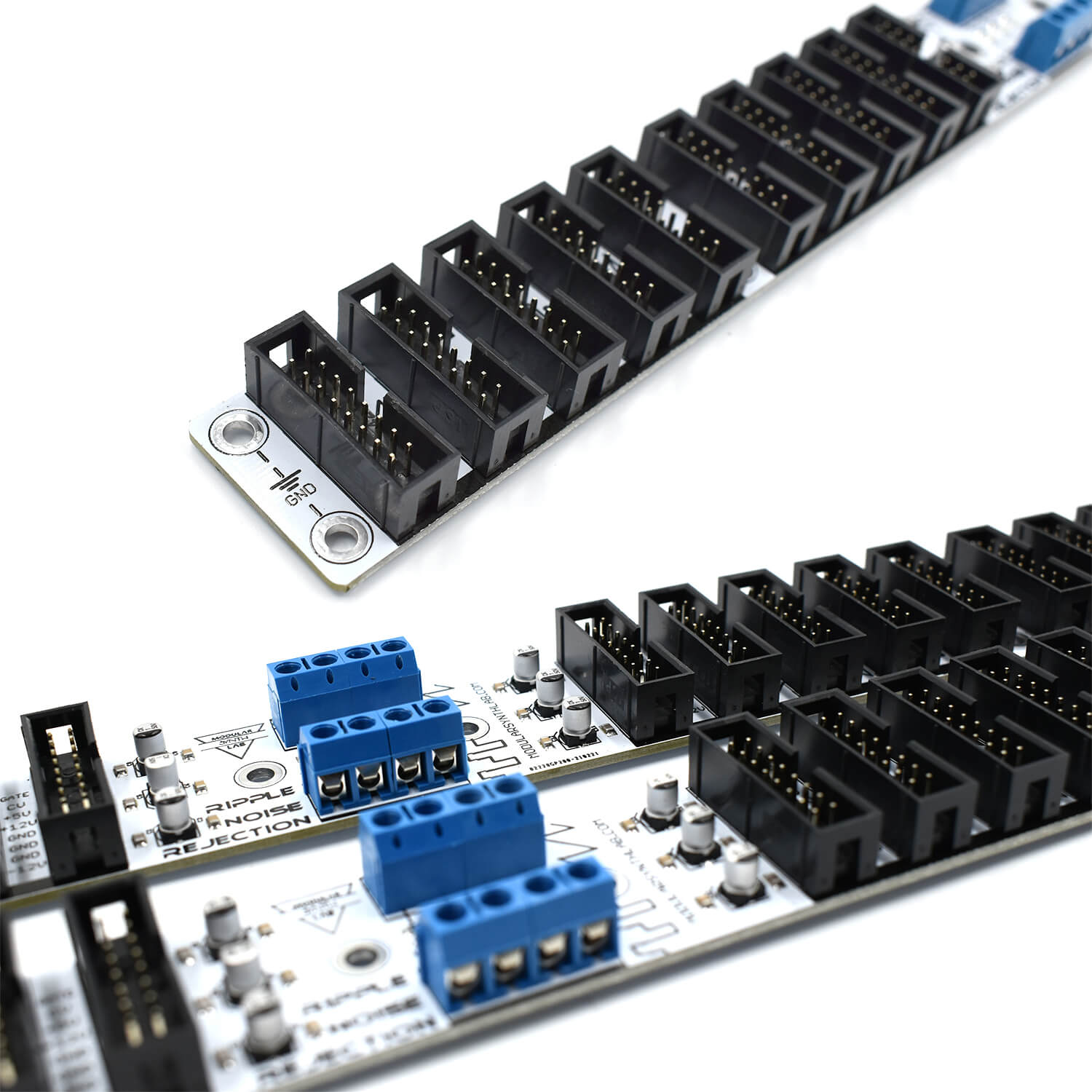

Hat das Busboard irgendwelche Filter in Sachen Ripple eingebaut? Kann auf dem Foto nichts entdecken.
Habe aber auch viele Module mit Prozessoren im Rack.
Ich auch. Aber diese Filter filtern ja nur zwischen Netzteil und Busboard, nicht zwischen den einzelnen Wannensteckern. Berichtigt
mich, wenn ich was Falsches sage, aber ich denke, es ist wichtiger, dass die Module mit den Prozessoren selbst gute Filter haben,
damit sie nicht in die Stromversorgung zurückstreuen ...
@onkelhoste
Kommt natürlich auch immer auf das Gesamtsystem an. Hatte manchmal Problem mit dem Westlicht Performer bei gedrücktem Encoderknopf. Habe in der Reserve auch immer noch die Filter PCBs von Tkilla liegen. Er hatte mal Probleme mit den Meanwells gehabt. Wegen dem Westlicht Encoderknopf werde ich erstmal noch nichts unternehmen, weil das Modul auch in ein anders Gehäuse soll und wenn es nur beim Drücken ist, stört es auch nicht so.
Hatt schon mal überlegt, einen kleinen Adapter zu entwickeln: Eine kleine Filter-Platine mit einem Wannenstecker und einem
Gegenstück, dass sich zwischen Busboard und Versorgungskabel des Moduls stecken lässt, das die Störungen verursacht ...
tkill64 - OK .... dass passt nicht auf eine kleine Platine ;-)
