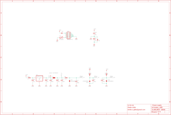

Kämpfe seit 2 Tagen mit einem Problem an einem Mutable Streams. Irgendwie bekommt die 3V3_A Schiene die 3,3V nicht. Am Regler LM1117 3,3 sollten am Eingang um die 10-11V sein, der wird jedoch von irgendwas in die Knie gezogen. Dort sind am Eingang um die 2,8V und am Ausgang auch nicht mehr. Wenn ich L1 rauswerfe, ist alles um den Regler ok, also muss der Fehler irgendwo dahinter sein. Habe dann auch noch bei R8 den 2,5V Zweig abgetrennt, Fehler immer noch da.
Vorgeschichte war, das BOM und Schaltplan unterschiedlich waren. Hatte dann beim C2 einen 22uf eingelötet wo eigentlich ein 10uf reingehört. Jetzt habe ich die Vermutung, dass der falsche Kondensator irgendwas auf der 3V3_A Schiene kaputt gemacht hat. Das Verrückte an der Sache ist, dass wenn ich meinen Programmer ans Modul anschließe und von extern die 3,3V zuführe, das Modul ohne Probleme läuft. Wenn ein Schluss gegen Ground wäre, müsste ja auch der Programmer runtergezogen werden. Rätsel der Urwaldhölle Elektronik.

Ich denke nicht, dass der 22uF etwas damit zu tun hat. Ich frag trotzdem: Sicher, das Du IC3 richtig
herum eingelötet hast? Klingt blöd, ich weiß, aber ich habe neulich eine alte Zenerdiode falsch herum
betrieben, weil der schwarze Ring nicht wie erwartet (und gewohnt) auf der Kathoden-, sondern auf
der Anodenseite war ...
Hmmpf ... Auf welcher Seite gemessen - links oder rechts vom (ausgelöteten) R8?
  • #5.795
Hatte den komplett draußen, aber auf dem Schaltplan betrachtet links vom Widerstand gemessen. Bisschen weiter nach Links geht es ja dann mit der 3V3_A Schiene nach oben. Was meinste denn mit Zener? Die sogenannten LM 4040 Shunts? Das sind 3Beiner und verdrehen geht damit eigentlich nicht.

Überprüfe mal die LM 4040 Shunts. Hast Du vielleicht welche von einer alternativen Quelle?
  • #5.799
Hatte alle 3 Shunts schon mal abgekoppelt durch Rauslöten der Widerstände. Trotzdem wurde der LM1117 3V3 am Eingang runter gezogen. Deswegen kam ich ja auf den Gedanken, dass das Problem auf der 3V3_A Schiene liegt. Die geht natürlich an viele Teile ran, der Prozessor wird sogar mit 3V3_A und 3V3 versorgt an unterschiedlichen Beinen. Muss ich mal auf die Tüten schauen von den LM4040. Bei denen ist aber nichts aus dubiosen Quellen wie Ali gekommen. Alles Mouser, Reichelt und evt. noch Reste von TME. Müsste ich bei der nächsten Mouser Bestellung welche mit ordern. Falls jemand nochmal tiefer in die Schaltung schauen möchte, kann ich auch noch den Rest als PDF posten oder per PM schicken, falls kein Eagle installiert. Ich wollte nur nicht alles hier im Forum zumüllen mit Anhängseln.
