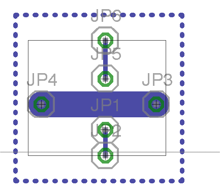

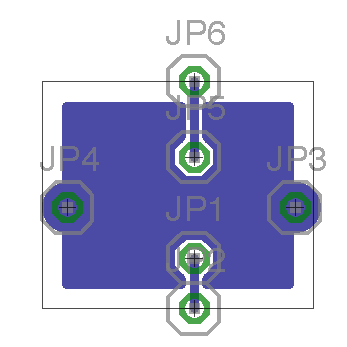

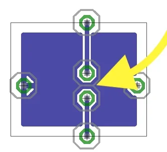

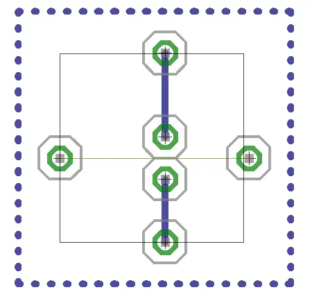

  • #5.739
Warum routest du den GND zuerst manuell, wenn du später eh nen areafill mit GND machst?
Das mache ich auch immer so. Die Prototypen-Platine wird ohne GND Planes mit manuellen GND-Lines gemacht, damit ich ggf Fehler korrigieren kann. Leiterbahnen unterbrechen geht halt mit Groundplanes ziemlich schwierig. Erst die Serien-Platine wird dann mit GND-Planes beauftragt.
  • #5.741
Meinst du da dann evtl. GND-Anbindungen? Da geb ich dir recht...
Das ist ja untrennbar damit verbunden.
Wenn man sich auf Groundplanes verlässt, dann passiert es ganz schnell, dass man unzureichend dünne Verbindungen zwischen zwei Bereichen hat.
Beispiel:
Unverbundene horizontale Ground Line:
Mit Plane:
Die groundverbindung zwischen den Bereichen, ist gerade mal 0.016 Inch breit.
Wenn ich aber die GND-Anbindung willentlich mit einer 0.1 Inch Anbindung ziehe und die Bauteile entsprechend platzieren muss...
dann kommt da auch eine vernünftige Verbindung zwischen den zwei Bereichen raus:
M.i.a.u.: amesser

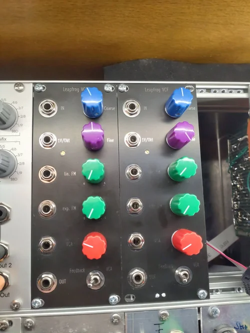

  • #5.743
Nice, aber diese unterschiedlichen Potiknöpfe triggern mich massiv ... 🙄
Er macht das nicht, damit es hässlich aussieht, sondern damit man sofort sieht wo man hingreifen muss. Das sollten viel mehr Hersteller so machen.
In diesem Fall würde ich auch für Coarse- und Fine Tune unterschiedliche Knöpfe nehmen.

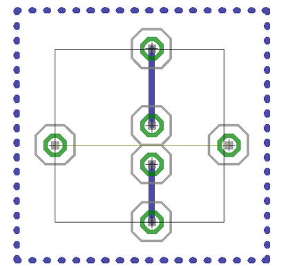

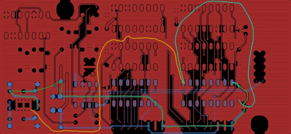

  • #5.749
Vllt könntest es mal aufmalen, würde mich interessieren...
Ich hab da mal waf vorbereitet:
Ich habe der Übersicht halber mal einiges entfernt, die Querstreifen kommen vom Gerber Import. Mit der Groundplane gibt es hier einige Probleme, ich zeige anhand des ICs unten rechts was ich meine:
  • Die Groundplane ist hier stark durchschnitten so dass die Masse (gelbe Linie) vom Versorgungstecker unten links einen großen Umweg zum IC unten rechts machen muss.
  • Die Positive Spannung (grün) kommt vom Versorgungsstecker, geht über einen 9V Regler dann ebenfalls an den IC.
  • Man sieht sofort dass der Strom in in einer Art Kreis um eine Fläche fließt, so wie in einer Spule. Und genau das passiert auch - das ganze wirkt wie eine kleine Spule. Dadurch ergibt sich eine unnötig große parasitäre Induktivität in der Stromversorgung des ICs. Die Versorgung des IC bricht bei Lastwechseln also stärker ein. Das ist hier umso kritischer da es hier gar ein CMOS Logikbaustein ist der bei Pegelwechseln Strompeaks verursacht.
  • Die "Spule" wirkt auch als Sender/Empfänger. D.h. umliegende Störfelder koppeln in die Stromversorgung des IC ein und gleichzeitig sendet die Spule Störungen im Takt der IC Stromversorgung aus, Besonders kritisch für die Bauteile, die sich innerhalb der "Spule" befinden. Wenn der IC jetzt also eine Wechselspannung/Frequenz verarbeitet, dann schwankt sein Betriebsstrom und damit das Magnetfeld. Und das "Empfangen" alle Bauteile innerhalb der Spule. Falls es sich dabei um Bauteile im Audiopfad handelt gibt das dann Rauschen, Übersprechen oder andere Störungen
  • Fast noch schlimmer hier ist aber die türkis eingemalte Linie. Es ist hier bei dem Layout nämlich so, das der Abblockkondensator des ICs direkt neben dem Spannungsregler ist. Von da aus geht es aber nur in einem großer Umweg zum Massepin des ICs. Der Abblockkondensator ist damit quasi wirklungslos.

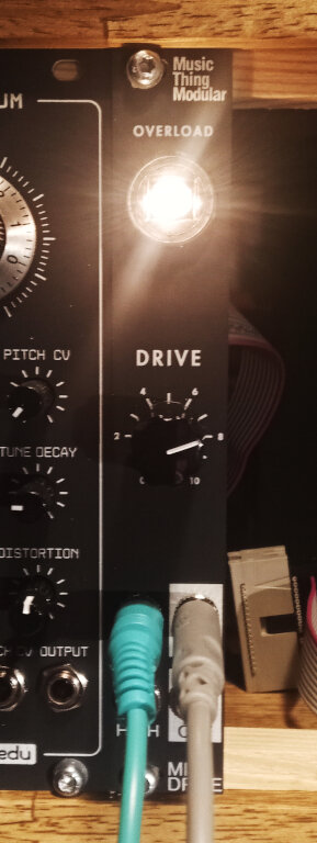

  • #5.755
Ich mag dieses Glühlämpchen! Und den Sound natürlich :D
(Music Thing MiniDrive DIY Kit)
M.i.a.u.: onkelhoste

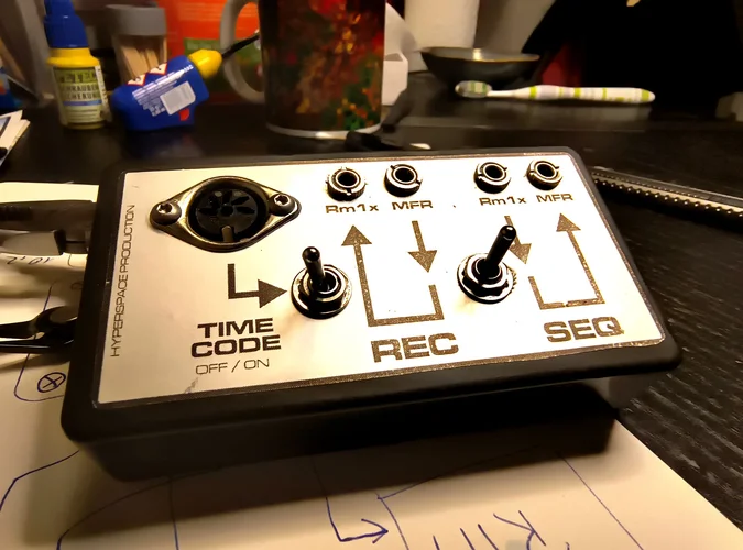

  • #5.756

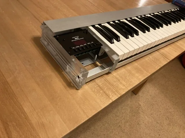

Ich baue gerade eine kleine umschaltbox für Midi, damit ich einen Synthesizer als Tastatur zwischen Eingabe und Wiedergabe umschalten kann und eine midischleife vermeiden kann.
Statt umstecken 😉
EDIT: Fertig und funktioniert, Materialkosten für die Technik, versandfrei im lokalen Elektronikshop gekauft , einer der letzten seiner Art in Deutschland, genau 30€ .
Druckfolie und Kabel waren Altbestand 🧐

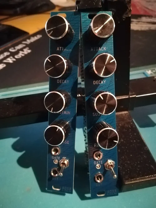

  • #5.757

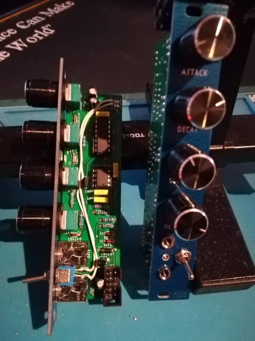

Einige Zeit her, seit bei mir zuletzt etwas gelötet wurde. Hier also die Neuzugänge.
S.Jazura - ADSR (PCB/Panel-Set, von einem Forums Kollegen .)
In der BOM gab es den Hinweis das man einen 2.2uF Elko, zur besseren Kontrolle bei kurzen Envelopes, gegen 1uF tauschen könne.
Somit wurde als Variation jeweils einmal 2.2uF und 1uF verwendet. Dann gibt es noch einen PBC-seitigen Jumper für "Long ENV settings"
Weshalb dann noch ein Kippschalter auf die Front gewandert ist. (Shrouded Header wurde +seitig etwas gekürzt, wg dem Transistor darüber)
M.i.a.u.: VEB Synthesewerk, amesser, humax5600 und 3 andere
