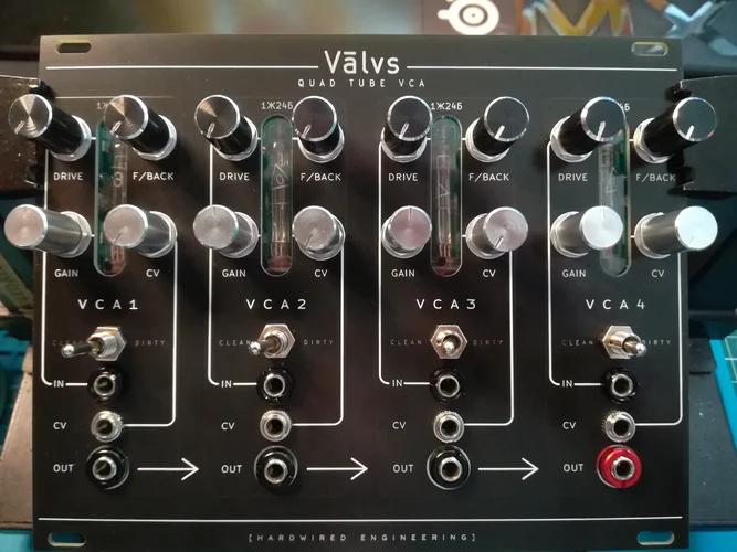

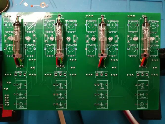

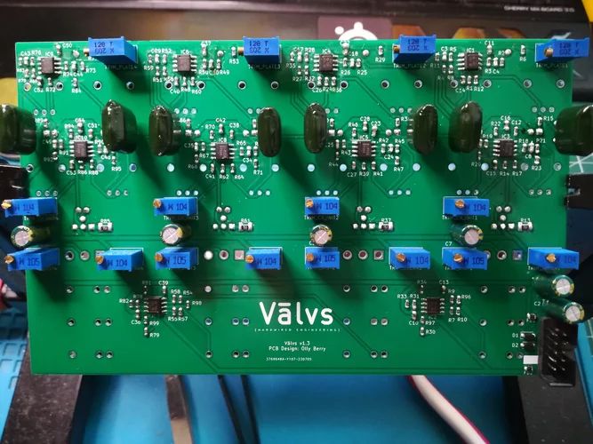

Nachzügler.
Hardwired Engineering - Valvs (PCB/Panel-Set + Röhren, vom Forums-Kollegen erstanden)
32HP Trümmer. ^^ (schon ne Weile fertig, aber war noch nicht am Strom, bis vor ein paar Tagen. Nicht abgefackelt :) Projekt Seite: https://github.com/ob1techno/valvs

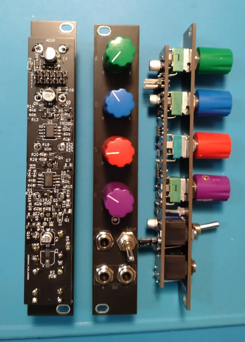

Fast fertig, fehlen nur noch die 1µF SMD Elkos.
Beim ersten ADSR Modul gab es Probleme.
Ich nehm da ggf. einfach bedrahtete Elkos, kürze die Anschlussdrähte auf wenige mm und löte die dann in SMD-Manier auf. Mit dem Lötkolben finde ich das sogar handlicher und bequemer als die eigentlich vorgesehenen SMD-Elkos :D - letzte finde ich mit dem Lötkolben teils doof zu löten, insb. an (GND-)Pads mit starker Wärmeableitung.

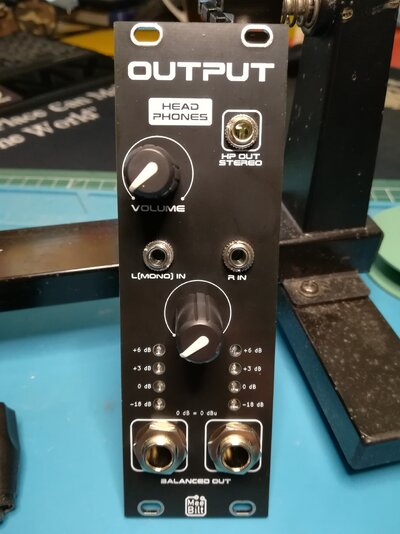

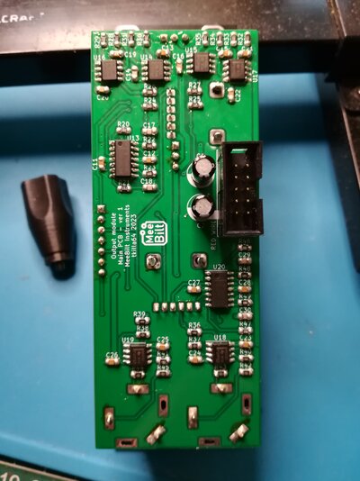

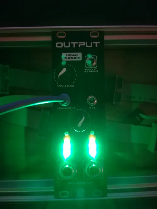

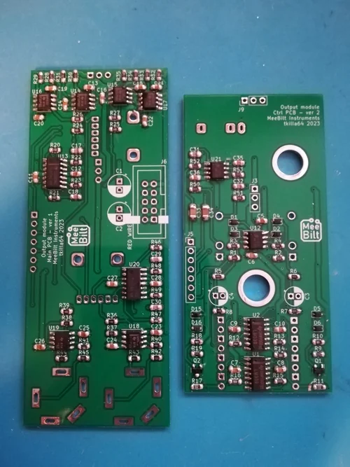

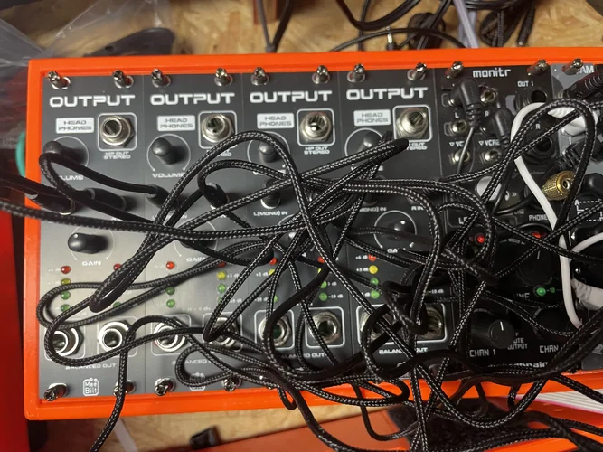

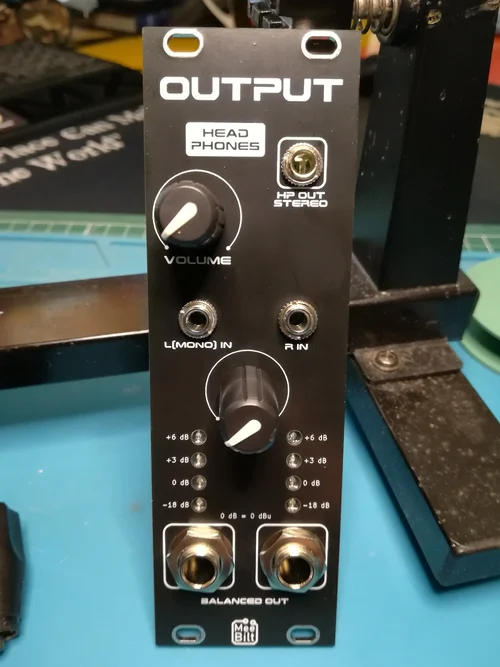

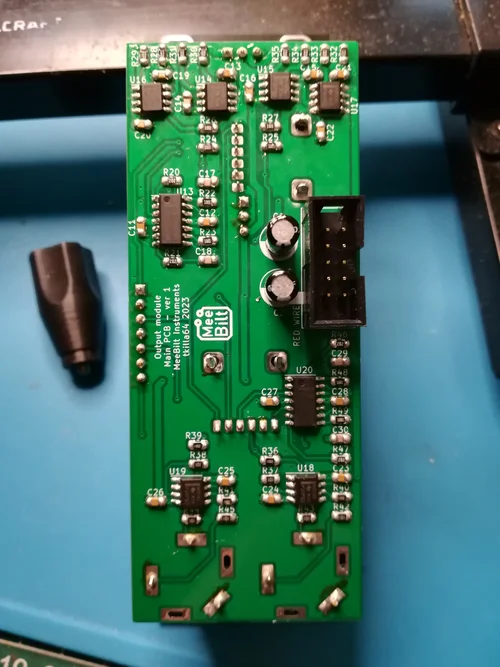

Dornröschen erweckt. (lag lange und schlummerte)
Meebilt (a.k.a. tkilla64) - Output (PCB/Panel-set.. auch wieder Coop von/mit Forumskollegen:)
IMG_20240127_101302.webpIMG_20240121_144807.webpIMG_20240127_101228.webpIMG_20240127_190430.webp

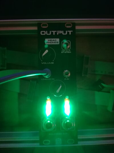

Hätte wohl colorierte LED´s nehmen sollen, anstatt der klaren. Blendet hart, also nochmal ran Widerstände oder LED´s tauschen, hmm.
Projekt Seite: https://github.com/tkilla64/eurorack/tree/main/output oder auf Tindie bei Meebilt gucken. Achtung! Potis sind speziell und nicht einfach zu bekommen.

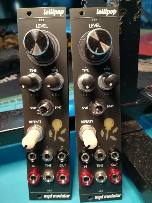

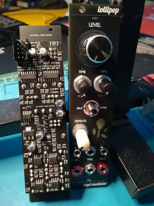

Das doppelte Lottchen.
WGD Modular - Lollipop (SMD Presoldered PCB/Panel Set´s)
Ein Lottchen Lollipop lag schon länger unfertig herum. Dachte wenn, dann lichte ich die beiden auf einmal ab. ♊

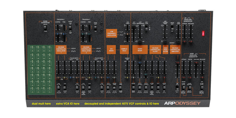

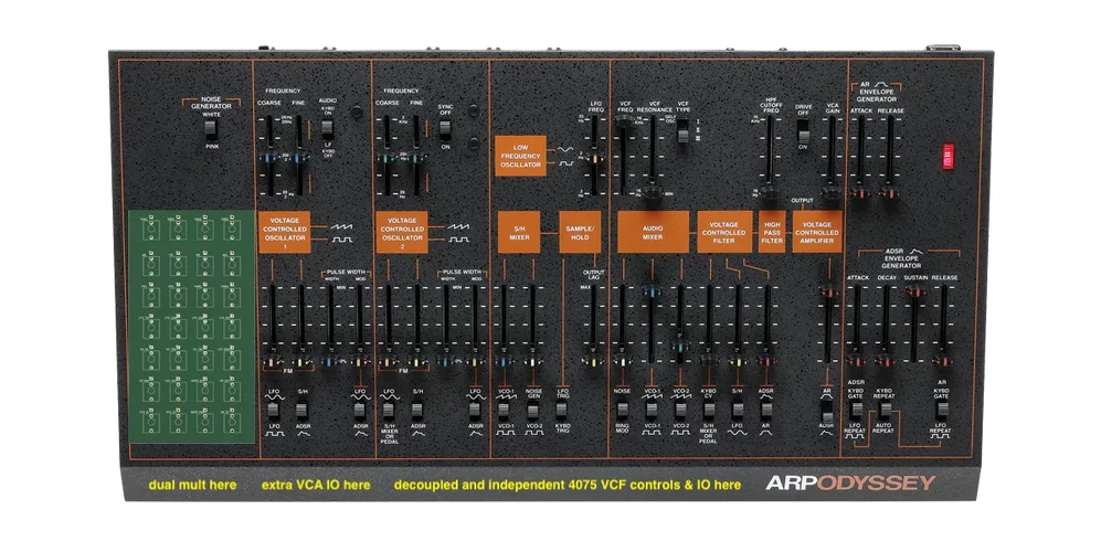

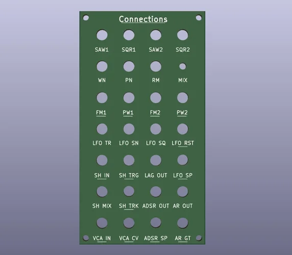

kleiner mockup für ein Modular-Expansion Panel für den Korg Odyssey - wird natürlich nicht grün, aber meine renderkünste sind keine... :)
LFO SPEED; ADSR SPEED; SH TRACK (& HOLD) sollen einrastende druckknöpfe beherbergen,d er Rest miniklinkenbuchsen
soll dann so integriert werden plus noch kleinere sachen wie eigenen zugang zu filter III an der vorderkante

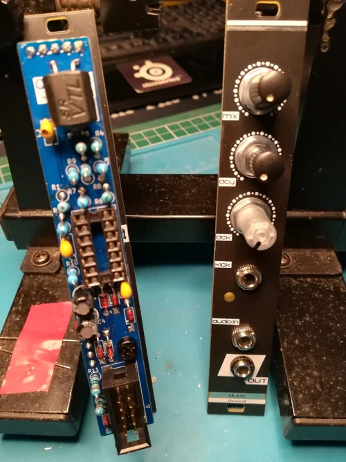

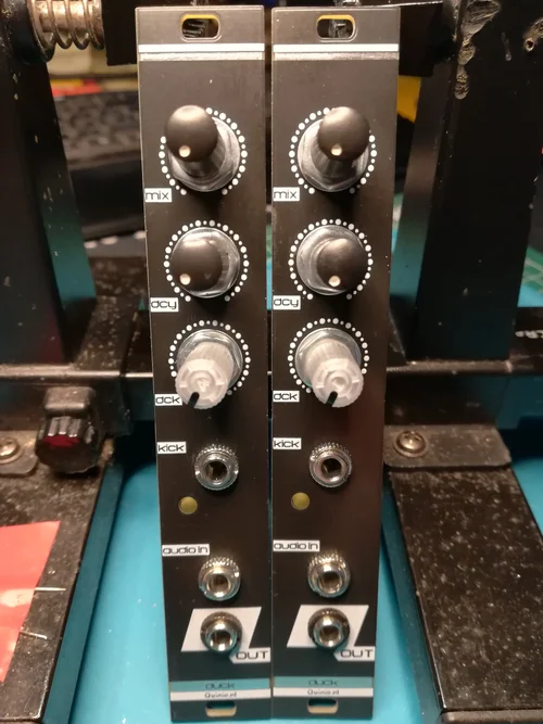

Zweimal Ducken bitte.
Quinie.NL - Duckling (PCB/Panel Set´s)
Duckling is a simple sidechaining module. Based on the schematic by Juantio Moore, with some minor adjustments. Projekt Seite: https://www.quinie.nl/product/duckling/
