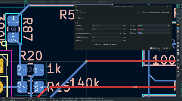

Hmm, kann es sein, das da ein paar Vias fehlen?:
Was mir bei dieser, und übrigens auch vielen anderen Platinen auffällt, ist das die Leiterbahnen ohne Not sehr dünn sind. Auch wenn JLCPB 0.1mm Bahnen kann, so muss man das nicht unbedingt ausreizen. Da spucken einem dann auch Physik und Chemie in die Suppe. Besonders wenn eine Leiterplatte aus unterschiedlich feinen Strukturen besteht, kann es Probleme geben weil an der einen Stelle bereits unterätzt wird, aber an der anderen noch nicht ausreichend Material abgetragen wurde. Das lernt man sehr schnell, wenn man mal selber ne Platine ätzt. Bei so Grobzeugs wie hier gehe ich normalerweise nicht unter 0,3mm. Selbst den RP2040 Microcontroller habe ich mit 0,2mm gerouted (der hat 0,4mm Pitch...) Das gleiche gilt für den Abstand zwischen Kupfer. Weitere Dinge, die man beachten sollte sind z.B. die Größenverhältnisse von Durchkontaktierungen, deren Bohrungen und den angeschlossenen Leitern. Da kommt es gerne zu mechanischen Problemen die dann bei Thermischer Ausdehnung zum Abreißen der Hülse oder des Leiters führen können. Was ich auch oft sehe ist ne schlechte Masseführung. Auch hier ist die Platine wieder ein hervoragendes Beispiel. Es reicht halt nicht einfach am Ende den Fläche auf die Platine zu legen und die zu fluten. Ein Massefläche die von lauter Leiterbahen zerstückelt wird ist wirkungslos.
Die markierten sind welche nur ziemlich Kleine:
Ich mag JLBPCB übrigens wegen den Preisen... Fehler sind eh meistens bei meinen Designs zu finden.
Dennoch macht auch jeder Hersteller mal Mist.
Die Frage steht ja noch im Raum, noch weiß ich nicht woran es liegt.....

@GKMsound
Welche via-größe verwendest du? Bohrungsdurchm., wieviel Restring?
LG
Werner

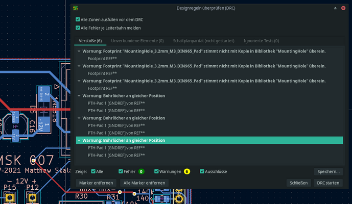

Man sollte sich vernünftige DRC Regeln im Layoutprogramm konfigurieren
Da ist alles wie das Programm ausgeliefert wurde.
DRC lasse ich immer laufen vorm Erstellen der Gerberdaten. Da tauchen dann doch schon viele Fehler auf die ich noch nicht bemerkt hatte.
In dem Fall sind es keine wirklichen mehr. Die Bohrlöcher an gleicher Position muss ein Bug sein.

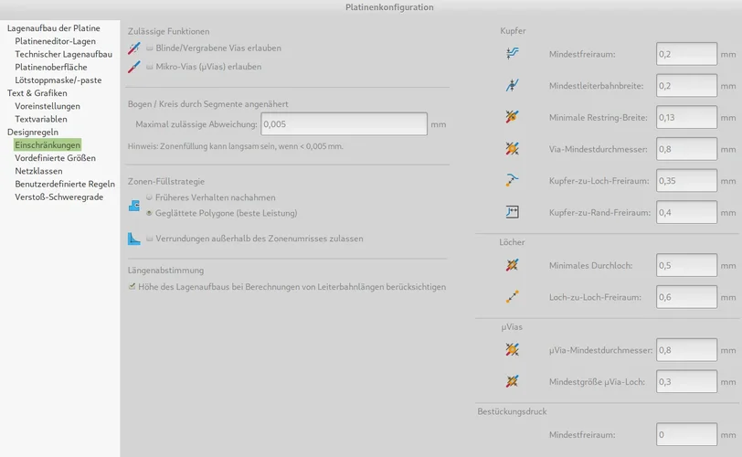

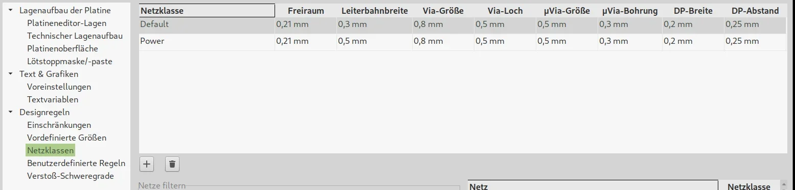

Ähmm darf man fragen warum? Da ist doch massig Platz. Solche winzigen VIA Bohrungen benutzt man eigentlich nur beim Fan-Out von BGA mit 0,5mm Pitch und weniger. Man muss sich immer klar machen das um so feiner die Strukturen werden, umso höher ist die Fehleranfälligkeit der Platinen und deren Herstellung. Hier merkt man dann den Unterschied: Bei JLCPCB wird sowas einfach durch die Anlage geschoben und gehofft das es passt, wenn du das so zu AISLER gibst, dann darfst du direkt nen Aufpreis für engere Fertigungstoleranzen zahlen.
KiCad weis aber nicht, welchen Fertiger du benutzt :-) Normalerweise geht man so vor, das man sich auf der Webseite des Fertigers die Fähigkeiten anschaut und darauf basieren die DRC Regeln auf sinnvolle Werte einstellt. Wenn man z.B. mal auf die Seite von JLCPCB geht (https://jlcpcb.com/capabilities/pcb-capabilities) dann steht da bei 2-Lagenplatine: "Minimum Via Hole Size 0,3mm". Erstaunlich das die 0,1mm Bohrung bei denen durch die Fertigung ist. Könnte sein, das die die VIA in der Vorverarbeitung vergrößert haben?
Für Alltags 2-Layer-Platinen stelle ich Kicad normalerweise wie folgt ein:
Das reicht locker für 0603 SMD oder 0,65mm Pitch TSSOP. Mit diesen Werten bleibt noch viel Luft für die Fertigung, man muss nicht unnötig kleine Strukturen machen. Wenn man nicht bis an die Limits geht, kann man sein Platine auch mal problemlos bei anderen Fertigern machen lassen. Bei AISLER bekommt man eine gute Vorstellung davon, was "kompliziert" in der Fertigung ist:
M.i.a.u.: GKMsound
